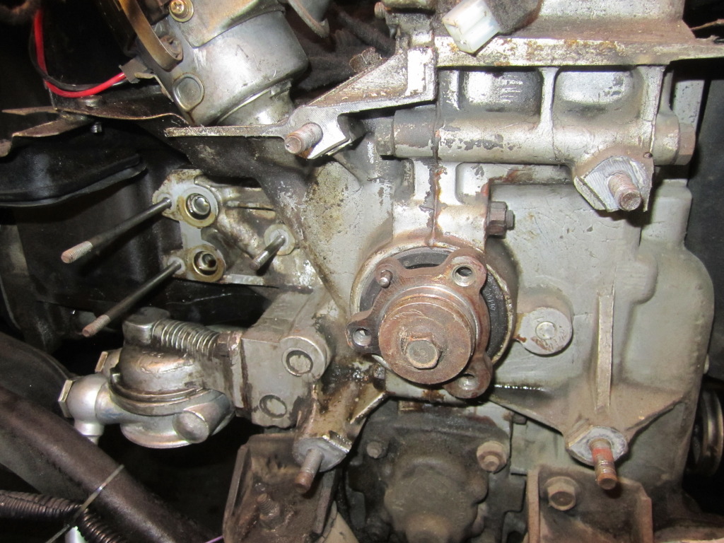

- Beiträge: 5207
Re: Ich kriege meinen Typ4 nicht dicht.
Hier noch einmal ein Bild als Diskussionsgrundlage.
Wenn es der Verteiler oder der Öldruckschalter ist, müsste man das von oben sehen können.
Was vom Ölkühler kommt, landet auch durch das Gebläse am Ölfilterhalter.
Das wird man schlecht auseinander halten können.
Aber ich halte den Ölkühler für den heißesten Kandidaten.

Vom Flansch. Dessen Anlagefläche zum Block hin war krumm.Peter E. hat geschrieben:Überhitzungsschaden? Reden wir von der Dichtfläche am Block, oder am Flansch?

Nachdem ich mir den Chinakracher-Thread angesehen habe, gehe ich davon aus, dass mein Vewib Kühler mit dem krummen Chinateil baugleich ist.
Ich musste die gleiche Ecke wegfeilen, um den Halter montieren zu können.
Ich werde das lange Wochenende mal nutzen, um das ganze von oben anzuschauen.
Den Verteiler würde ich ausschließen, wenn es da suppt, müsste sich oben eine Pfütze bilden...
Ich halte euch auf dem Laufenden...

Hallo Peter,
Denke auch, das es vom Ölkühler her kommt. Ich hatte schon öffters das problem, das die Ölkühlerdichtungen (neu) nicht dicht wurden.
Möglicherweise hat sich an der Vertiefung für die Dichtungen an den Ölkühlern was geändert oder die Dichtungen selbst sind schmaler als frühere originale. Ich setze nun meist die Ölkühlerdichtungen mit wenig Gehäusedichtmittel ein. Dann ist es dicht und sie verrutschen bei der montage nicht mehr.
Gruss aus dem bergischen
Ralf
Ralf

- Beiträge: 5207
Hi Jochen,
ich glaube nicht, das du da ein Problem mit dem Öldruckregelkolben hast.
Knapp 5 Bar bei kaltem Öl sind mit einer 30mm Pumpe nichts ungewöhnliches.
Mach doch mal alles sauber, verteil ein paar "Tampons" an verschiedenen Positionen und fahr mal eine Runde.
Dann kannst du doch ggf. auch eingrenzen wo die Sauerei her kommt.
Da sind ja auch noch jede Menge Dichtstopfen in der Ecke.
