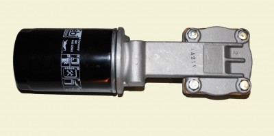

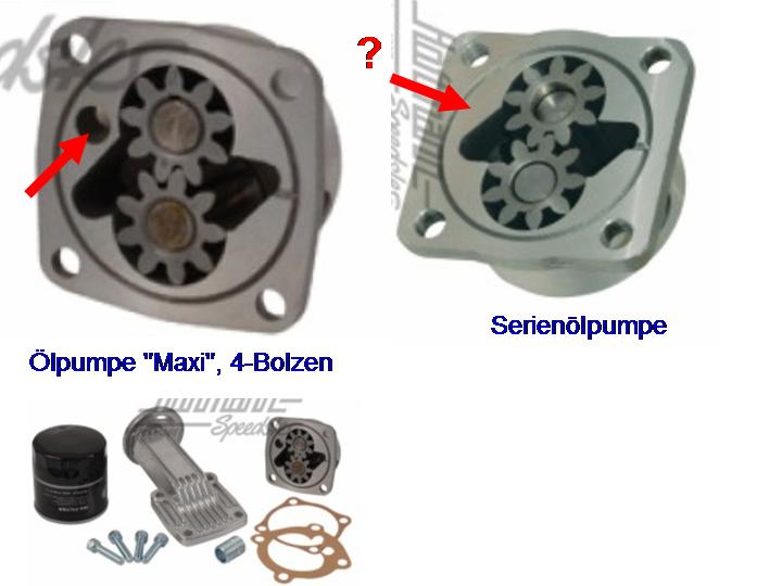

So, nun einmal Bilder zum Vergleich (falls der Groschen immer noch nicht gefallen ist): So wie ich das sehe, wird bei der Ölpumpe Maxi der Ölstrom durch den Filteradapter geleitet, siehe Pfeil. Den Adapter selbst kannst Du Dir einmal anschauen (und hoffentlich die entsprechenden Erkenntnisse gewinnen).T2NJ72 hat geschrieben:...kannst ja auch gern einmal ein Foto von Deiner Ölpumpe (aber bitte mit abgenommenen Deckel) einstellen.
Diese Ölpumpe kannst Du nach meinen Erkenntnissen nicht einfach mit dem Standarddeckel zumachen, weil Du dann ja den Ölkreislauf unterbrichst, musst also auch auf die Standardölpumpe und Standarddeckel zurück rüsten! Tu das bald möglichst, ich hoffe sehr in Deinem Interesse, dass Du Deinen Motor nicht schon geschädigt hast.

Hallo Jörg77,
ich bin mir ziemlich sicher, das dein Proplem mit dem Öldruck daher resultiert, das Du auf eine Ölpumpe mit Ölfilter einen Standart Serien Stahldeckel montiert hast
, genau wie T2NJ72 es auch schon geschrieben hat.
Das funktioniert nicht. Du musst die komplette Ölpumpe tauschen, nicht nur den Deckel!
Deckel und Pumpe müssen zusammenpassen.

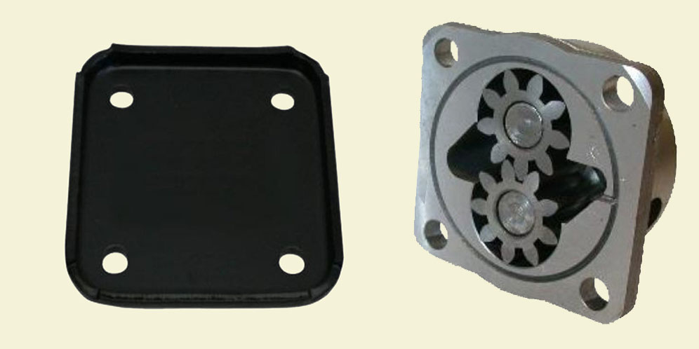

Du hattest vorher die hier auf dem Motor, oder:
Und Du brauchst jetzt z.B. die hier:
