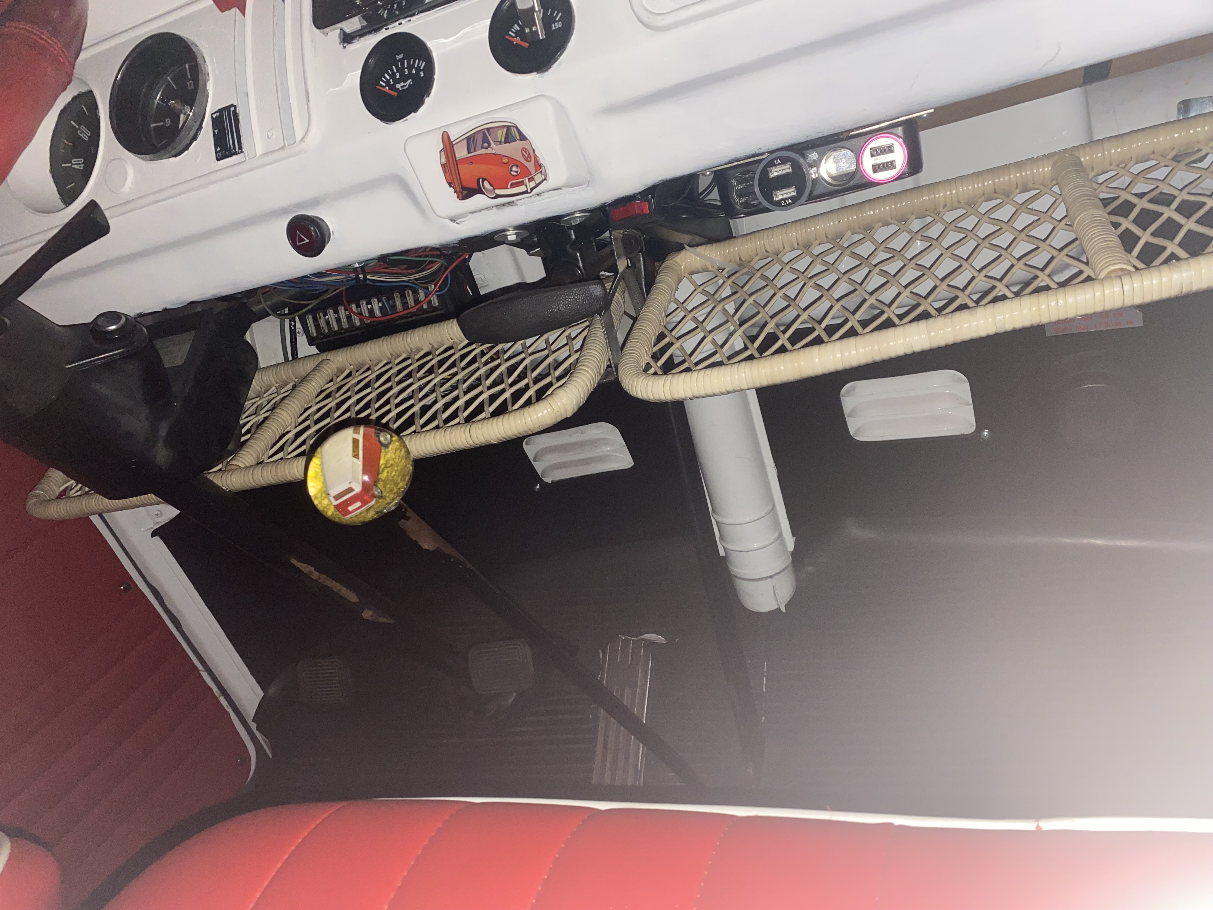

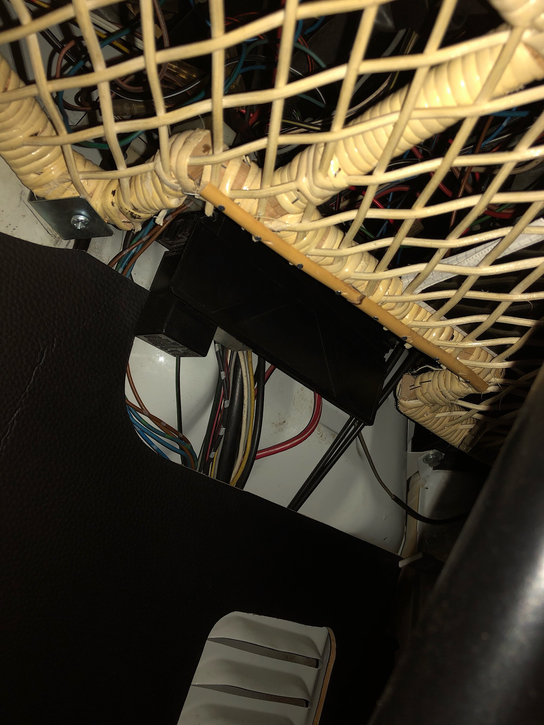

Ich hatte das Problem mit dem Sicherungskasten auch.
Habe dann einfach an der Stelle alles abgewickelt, einen Rahmen um den Sicherungskasten eingebaut und dann das Korbmaterial wieder schön draufgewickelt.
Aber man sieht das da unten eh nicht wirklich.

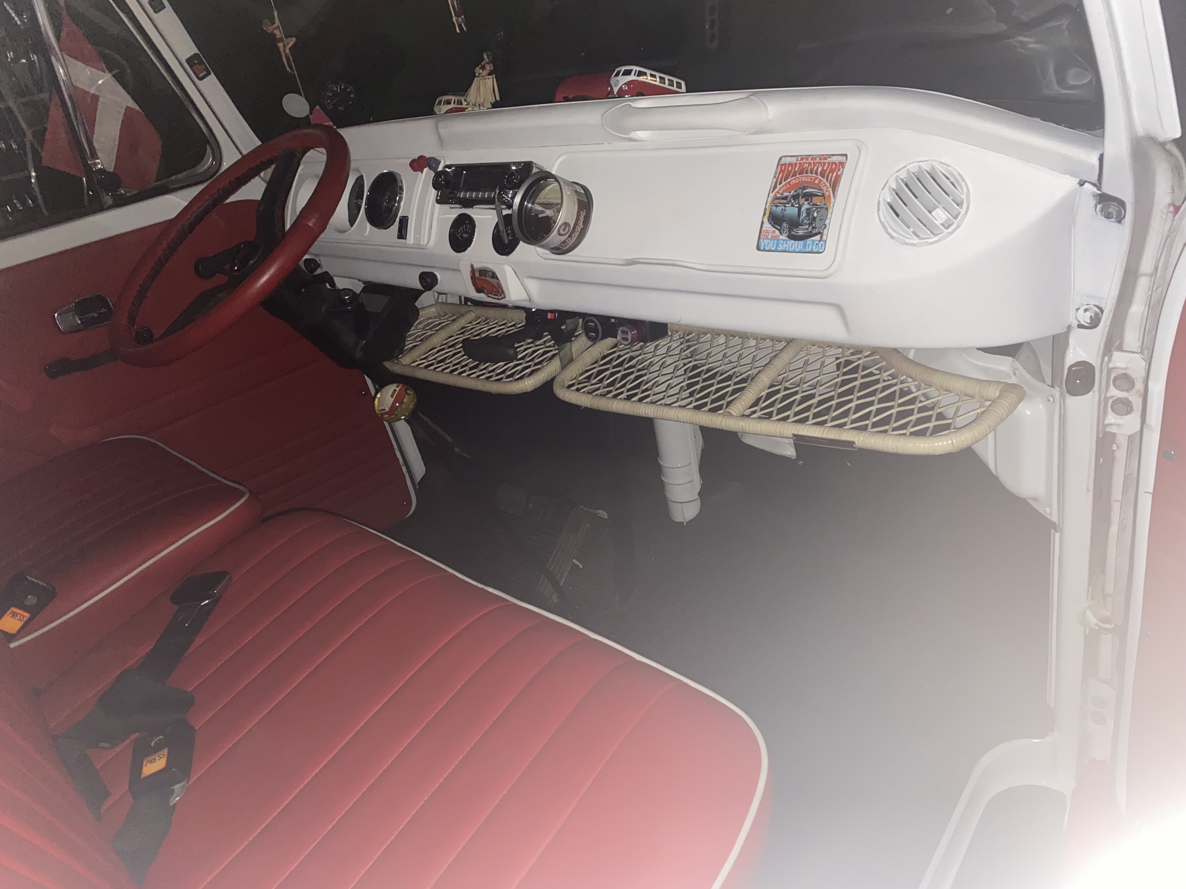

Moin! Alle zusammen, ich hatte die gleichen Probleme mit dem anbringen der Ablage und muss mal ein dickes Lob an alle aussprechen :respekt: :gut: :hearts:
Mir haben alle Beiträge super viel gebracht und es waren super coole Tipps dabei.
Meine Ablage hängt jetzt seit gestern Abend auch endlich :D
Das Bild ist leider nicht super, das ist der Dunkelheit und dem schlechten Blitz geschuldet.
Allen einen tollen Start in die Woche.
Liebe Grüsse von Maike

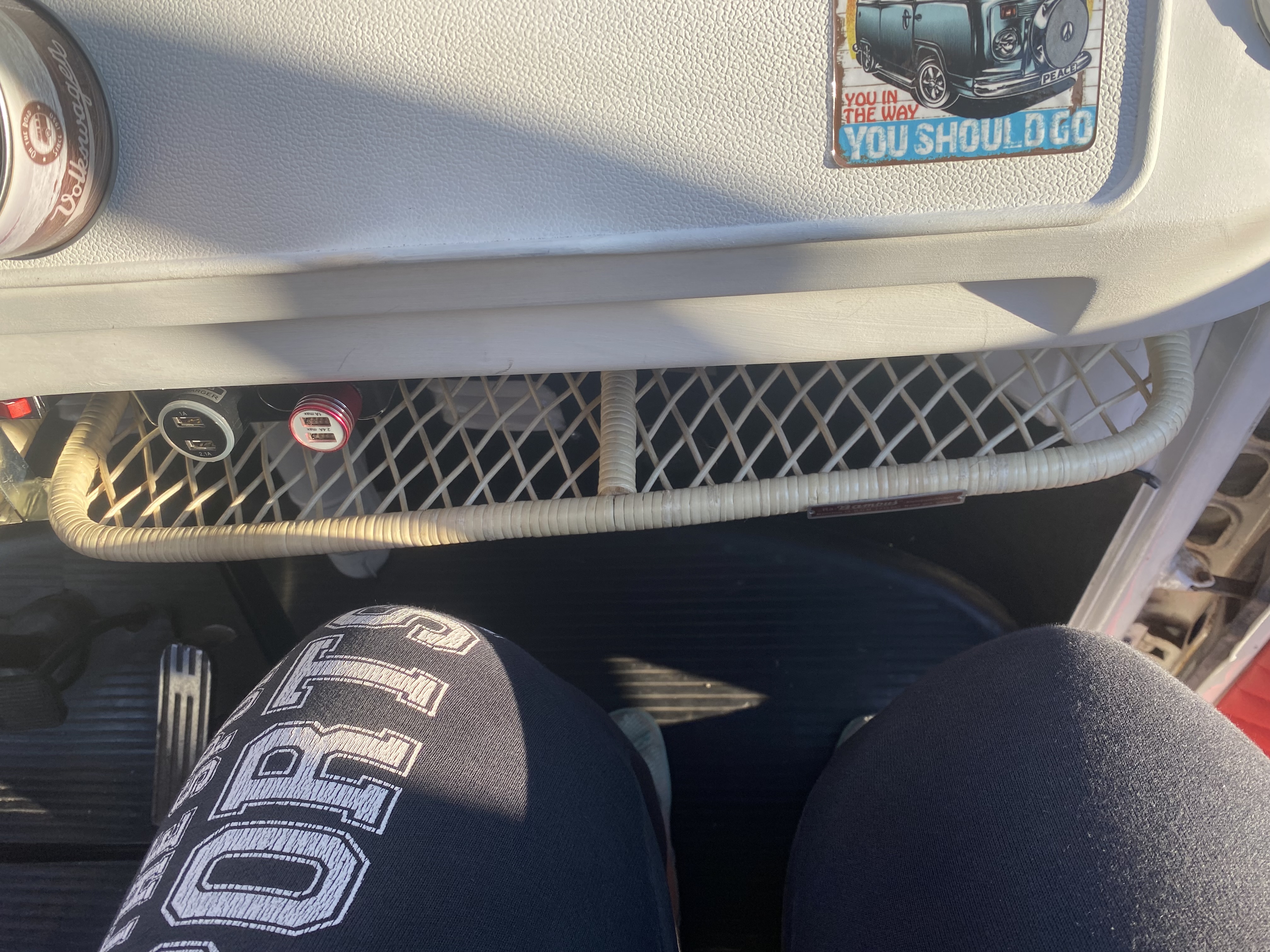

Und wie ist nun das Sitzgefühl? ist es wirklich so ein Schienenbeinbrecher wie schon viel gehört? Kannst du mal ein Bild mit "Beinen" :lol: machen? Damit man sich ein Bild machen kann wie viel Platz da nun noch übrig ist.

Klar, gehe ich deine Bitter nach und habe für dich mal ein Foto geschossen :wink:
Ich kann weder als Fahrer noch auf der Beifahrerseite bestätigen, dass man dort keinen Platz hat. Kühlbox habe ich leider noch nicht ausprobiert . :surprised:
Aber das kommt bei der Ausfahrt nächstes Wochenende auch dran.

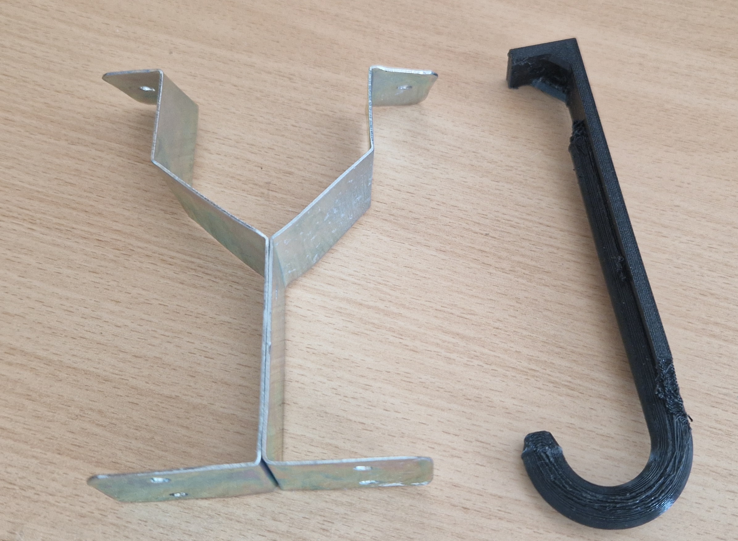

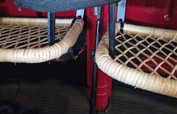

ich grabe mal diese Leiche hier aus, weil sie mir beim kürzlichen Einbau der Ablage doch geholfen hat, und ich aber einen Verbesserungsvorschlag habe. :idea:
Mir war die mitgelieferte mittlere Aufhängung, dieses X-förmige Blechteil, immer ein Dorn im Auge, weil man dabei Gefahr läuft, die Handbremse nicht mehr richtig anziehen zu können. Deshalb habe ich nun auf die Schnelle zwei Haken selbst konstruiert und mit dem 3D-Drucker gedruckt.
Mit gefällt es so besser als mit dem Blechteil, die Handbremse ist auch noch frei ziehbar und die Haltbarkeit wird sich zeigen. Die Löcher zum anschrauben waren bei mir schon von Alters her vorhanden. :wink:
Grüße, Dirk
