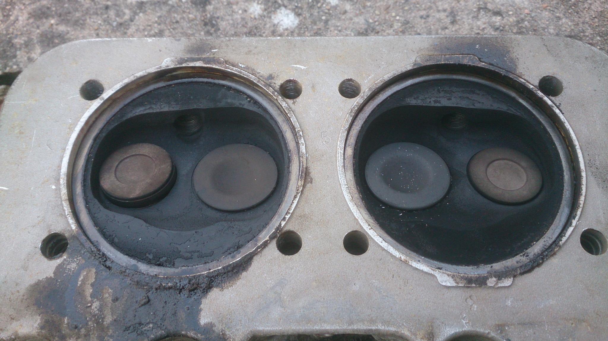

Nachtrag....
Klackern kam kürzlich zurück.
Zylinderkopf abgebaut...
Übeltäter entlarvt...
Beiträge: 4363
Re: Klackern im CJ Motor
Daniel lag goldrichtig... da hat sich dein Ventilsitzring selbstständig gemacht.
Immerhin noch rechtzeitig entdeckt bevor da größerer Schaden entstanden ist.
