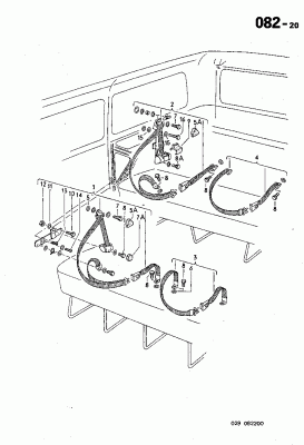

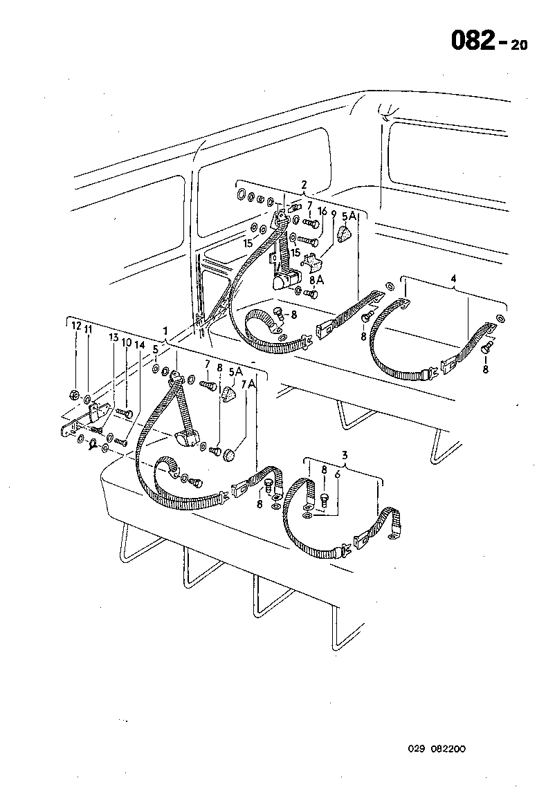

Hauptgruppe 8 Aufbau, Bildtafel 82-20: Dreipunkt-Sicherheitsgurt im Fahrgastraum
http://www.michaelknappmann.de/bulli/mi ... 08220.html

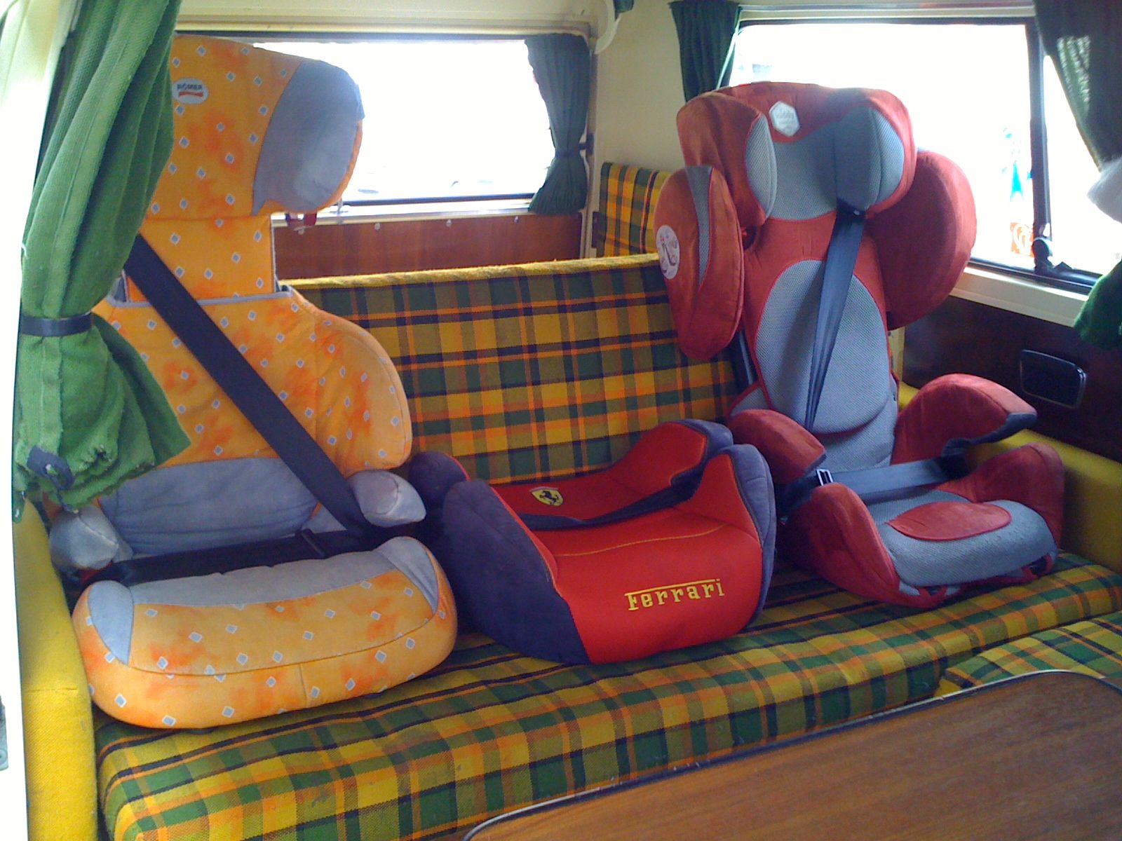

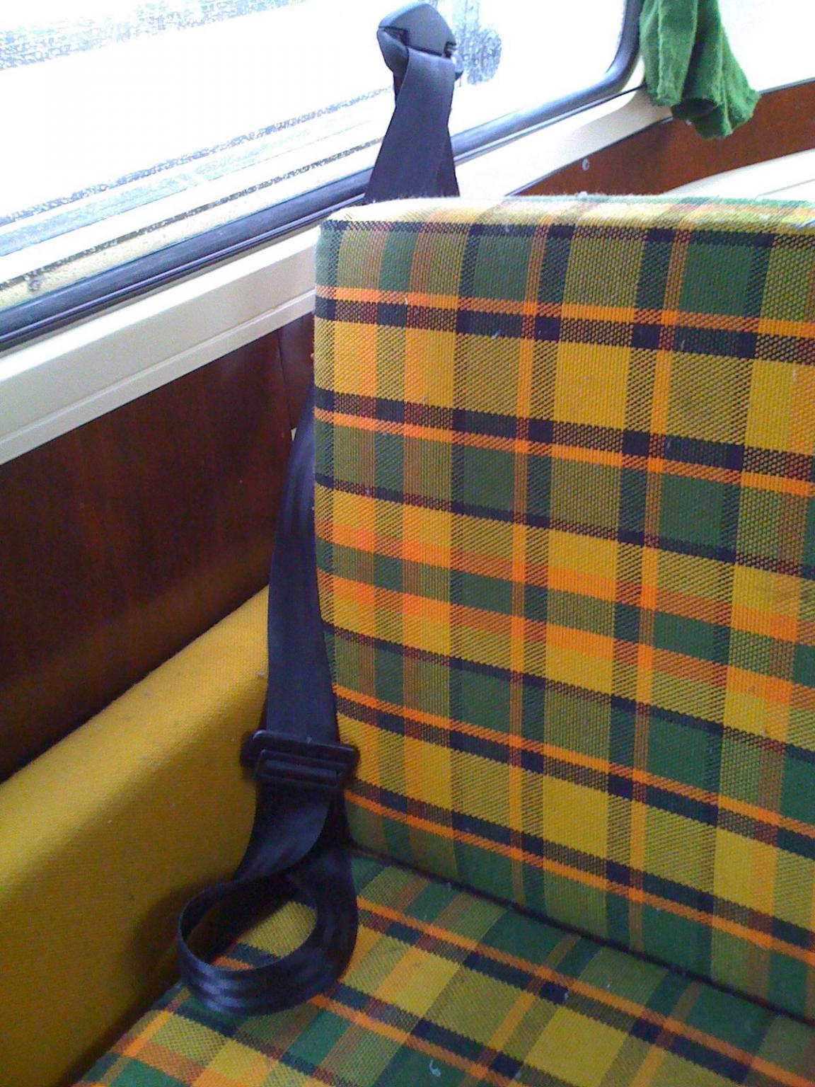

Servus,
Sieht gut aus :gut: Sind das originale Gurtaufnahmen oder welche von Bus-Hölle oder von Juskampers?
lg Michi
surferspirit
Beiträge: 96
Registriert: 20.04.2009 21:06
Re: Helsinki Gurte hinten
Beitrag von surferspirit »
Andreas aka Bus-Hoehle bietet die als sehr hochwertigen Nachbau an, inkl. der passenden Gurte :-)
Die Aufnahmen/Befestigungen sind vom Original so gut wie nicht zu Unterscheiden.
Die Ausführung von JustKampers finde ich dagegen ein wenig plump gemacht: einfach ein dicker Vierkant-Stahl :-|
Funktioniert aber wahrscheinlich genau so gut :-)
