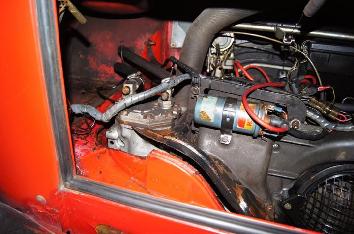

Ich hab's ja immer noch nicht verstanden: was hat der Motor denn, dass er raus muss?T2NJ72 hat geschrieben: @ "Fotofreunde": http://www.klassiker-garage-west.de/arc ... eptunblau/
Was mich viel mehr irritiert: hast Du gar keine Motorverblechung?
Und was sind denn das für Relais da an der Schotwand?

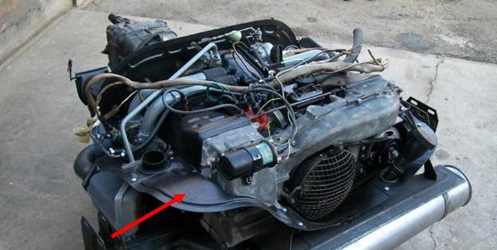

... das hier fehlt ganz offensichtlich: ... da wird einmal der Kompressor gesessen haben: ... und um die äußere Blechkante wird eine (schaumstoffartige) Dichtung zur Karosse gelegt, so dass es keinem "Wärmekurzschluss" kommen kann.Micky77 hat geschrieben:... mit der Verblechung? Fehlt diese ?
http://www.bus-ok.de/T2-871-579-Motorra ... -411813225
