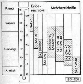

Bin am Wochenende ca. 800 km auf der Autobahn unterwegs gewesen, und musste nach der Fahrt feststellen, das laut Ölmessstab ca. ein halber Liter mehr im Motor ist. Das bedeutet ich habe Ölverdünnung durch Benzin. Bus lief absolut zuverlässig. Motor ist ein Typ 1 50PS. Verbrauch lag so bei ca. 11Liter, und Reisegeschwindigkeit bei ca. 90Km/h. Öl fahre ich 10w40 von Aral. Gibt es oft Ölverdünnung bei diesen Motoren? Liegt es evtl. am Öl? Oder besteht Handlungsbedarf?

thomasmehnert hat geschrieben:Öl fahre ich 10w40 von Aral.
Das dünne Zeugs ist beim Bulli für Aussentemperaturen -20 bis +10 Grad :shock:
Machst Du viel Winter-Campen? Oder hast Du das Zeug von der modernen Alltagskarre reingekippt? :wink:
Schau mal in Deine Betriebsanleitung... (oder hier: http://www.vw-t2-bulli.de/index.php?de-books-manuals)
