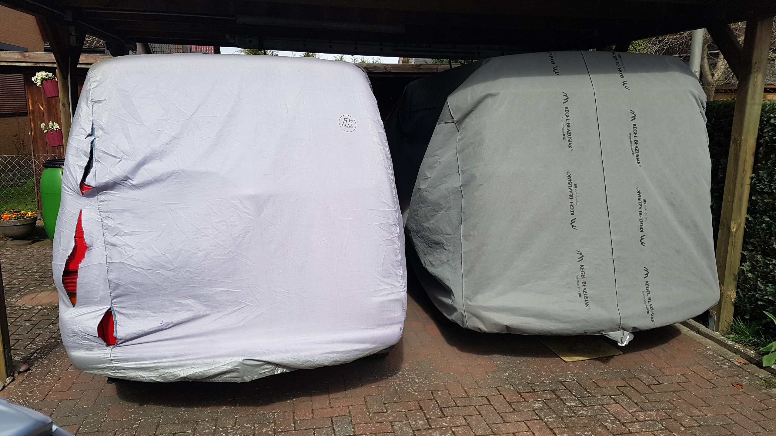

ja, das Carport verkleiden wäre auch eine Option, dazu muss es aber an der Einfahrt verlängert werden...
Mich würde einfach interessieren, ob es inzwischen auf dem Markt eine Folie gibt (von LKW Planen einmal abgesehen) die auf lange Zeit (10 Jahre) dem UV-Licht standhält.
Hier mal ein Bild, wie es derzeit unter dem Carport aussieht, die alte eingerissene T2 Plane dient dem T4 links als Schutz (auch gegen Blicke von der Straße!) , der T2 rechts hat seit 3 Jahren eine Universalplane (diese ist atmungsaktiv, altert aber auch schon, man kann eine leichte Verwitterung feststellen.

Sorry, aber das ist nicht mein Stil!
Nebenbei bemerkt, sind die Planen in UK auch nicht "im Stock" und vom Aussehen her wohl vergleichbar mit der Folie, die ich vor 3 Jahren für 80,-€ aus Polen bekommen habe (Universal Form für einen Van, nicht passgenau für den T2).
Habe parallel bei Softgarage und bei Bus OK angefragt, dort sagte man mir unisono, dass es eine UV Garantie in Verbindung mit einer Atmungsaktivität für mehr als 4 Jahre im Outdooreinsatz noch nicht gibt.
Heißt für mich: Ich werde alle paar Jahre die Plane erneuern müssen. ist immer noch billiger und einfacher, als das Carport zur geschlossenen Garage umzubauen.
