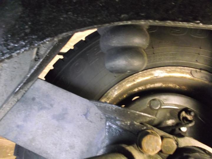

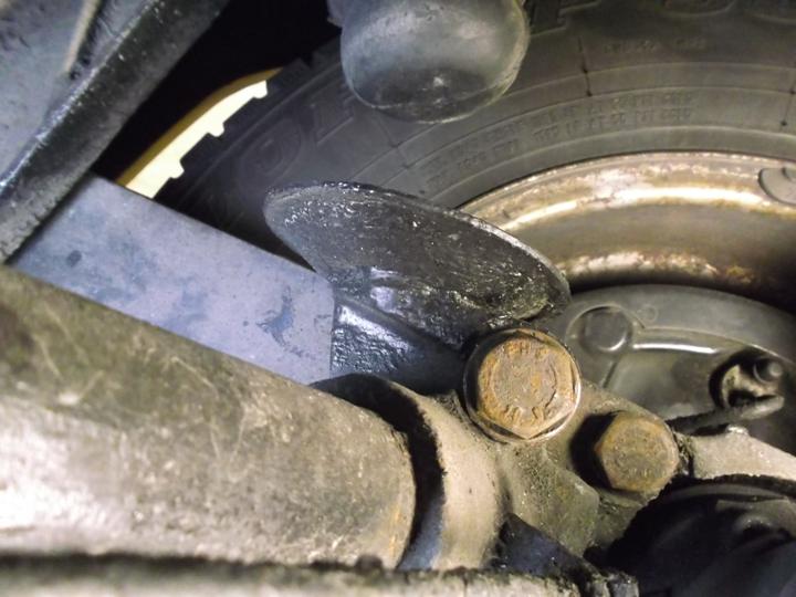

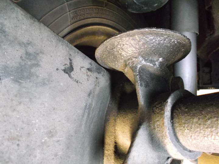

Also zuerst die Bilder:
... also, von Rundumschweißung kann nicht wirklich die Rede sein, vorne, rechts und links eine kleine Schweißnaht.
Desweiteren sind die Kalotten gebohrt, so 2 - 3 Löcher, und dann von oben durch diese mit der Hinterachsstrebe verschweißt.
Die Kalotte hat auch einen Kragen (Tellerrand :shock: ) von so etwa 3 - 4 mm (vgl. Bilder). Der gemessene Durchmesser oben von Kante zu Kante beträgt 90 mm. Unten ergibt sich eine flache Seite wie bei einem Teller (ja, ich meine wie bei einem "Essteller"). Dieser Boden entspricht in etwa der Kontur des Gummipuffers und hat einen Durchmesser von etwa 45 mm. Vom oberen Rand bis zur Auflagefläche habe ich 15 mm gemessen. Aber aufpassen, dass man nicht mit dem Aufnahmeschwert kollidiert, auf dem ersten Bild ist gut zu sehen wie knapp das Maß ist.
Zur Erläuterung: Die Bilder sind mit angehobenem "Hinterteil" zustande gekommen, Hinterachse also voll ausgefedert.
Gutes Gelingen!

Pefekt Norbert,
mit der Beschreibung kann man arbeiten. Hätte nicht gedacht, dass es so knapp mit der Federstrebe bemessen ist. :surprised:
Thorben
Beiträge: 7806
Re: Schräg-/Achslenker defekt?
sandkastenheld hat geschrieben:Hätte nicht gedacht, dass es so knapp mit der Federstrebe bemessen ist.
Ja, ist leider so. :x Man wird es Dir wohl nicht unbedingt sagen müssen, also den Anschlagteller erst festbraten wenn das Schwert probeweise (gemäß der sicherlich vorgenommenen Markierungen) angepasst ist. Es ist ja letztendlich noch zu berücksichtigen, dass man für die Einstellung Spur / Sturz auch noch etwas mehr Luft haben muss, weil die Hinterachsstrebe gegen das Schwert zu verdrehen ist. Es wäre halt wirklich blöd, wenn man erst bei dieser Einstellung bemerkt, dass man zu knapp gearbeitet hat.

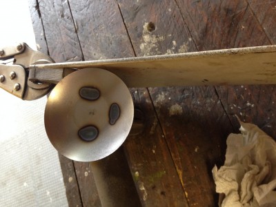

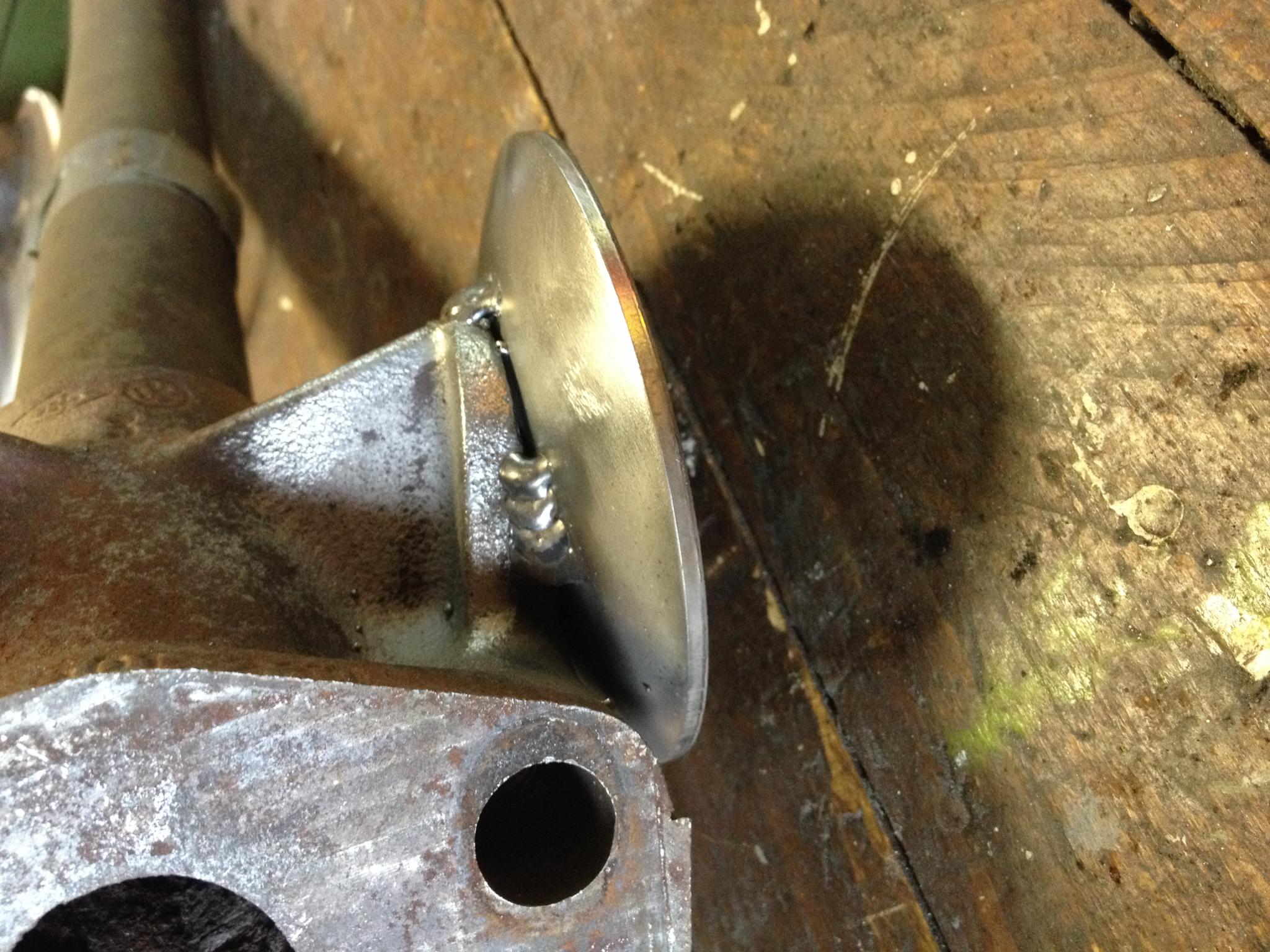

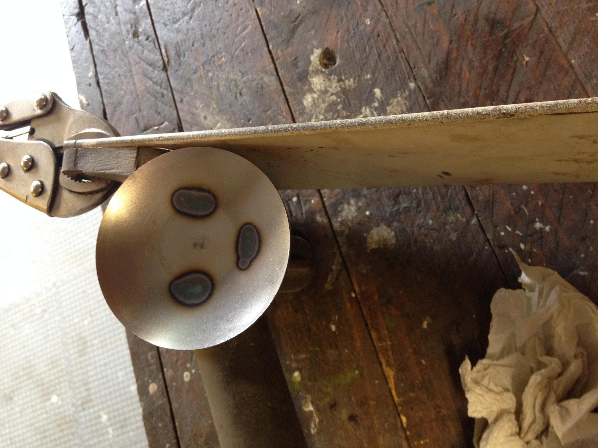

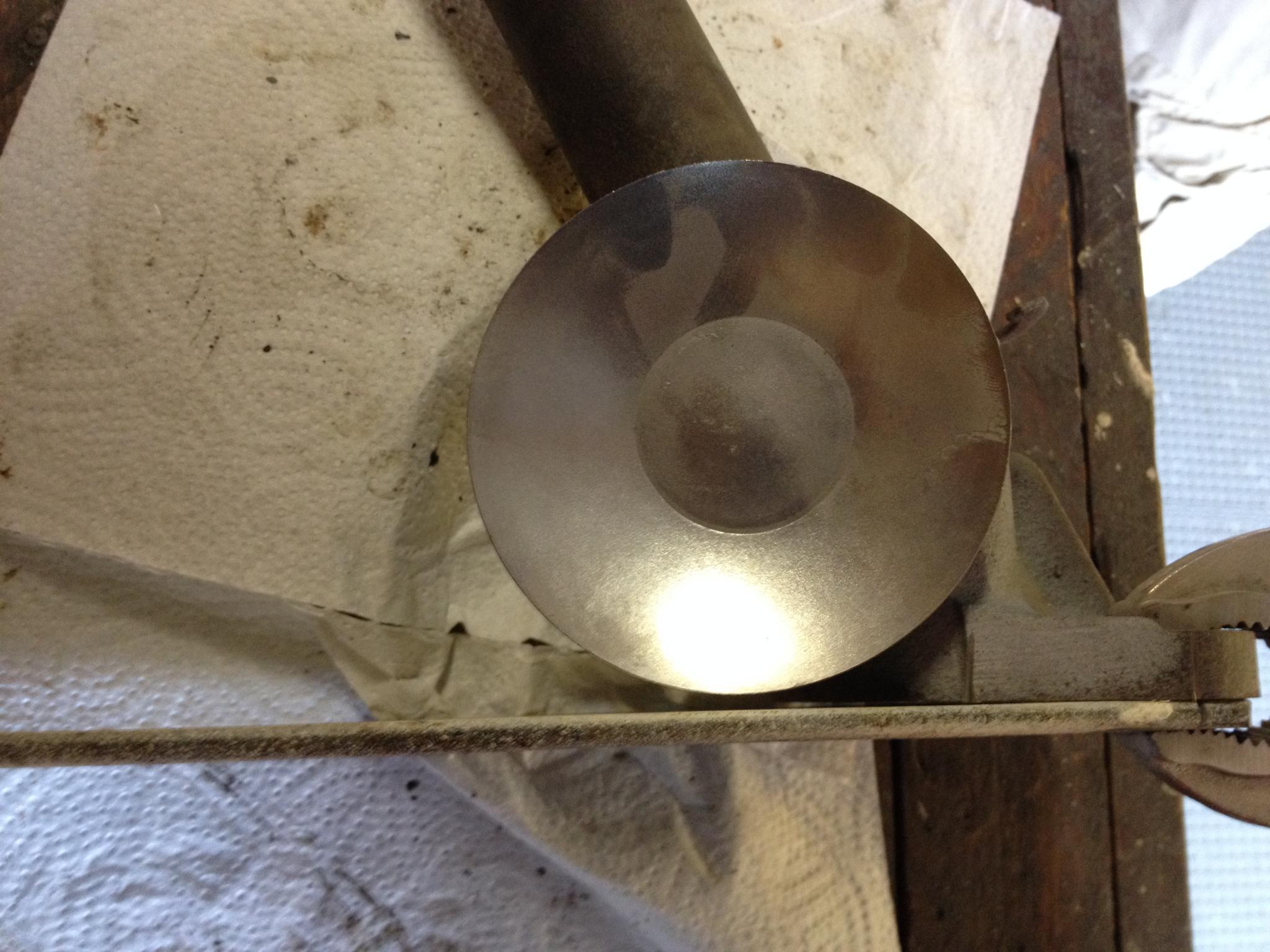

Die abgerosteten Anschlagteller konnten wir sehr einfach aus den hier verlinkten Blechronden herstellen. Die haben wir in der Presse noch etwas geplättet, auf die Schräglenker gesetzt, mit der Federstrebe abgestimmt und verschweißt. Sie sind 88mm im DM, 7mm tief und 2,5mm stark. Das kommt dem Originalmaß recht nahe. Eine Ronde kostet 2,40€. Ging fix und sollte funktionieren.
