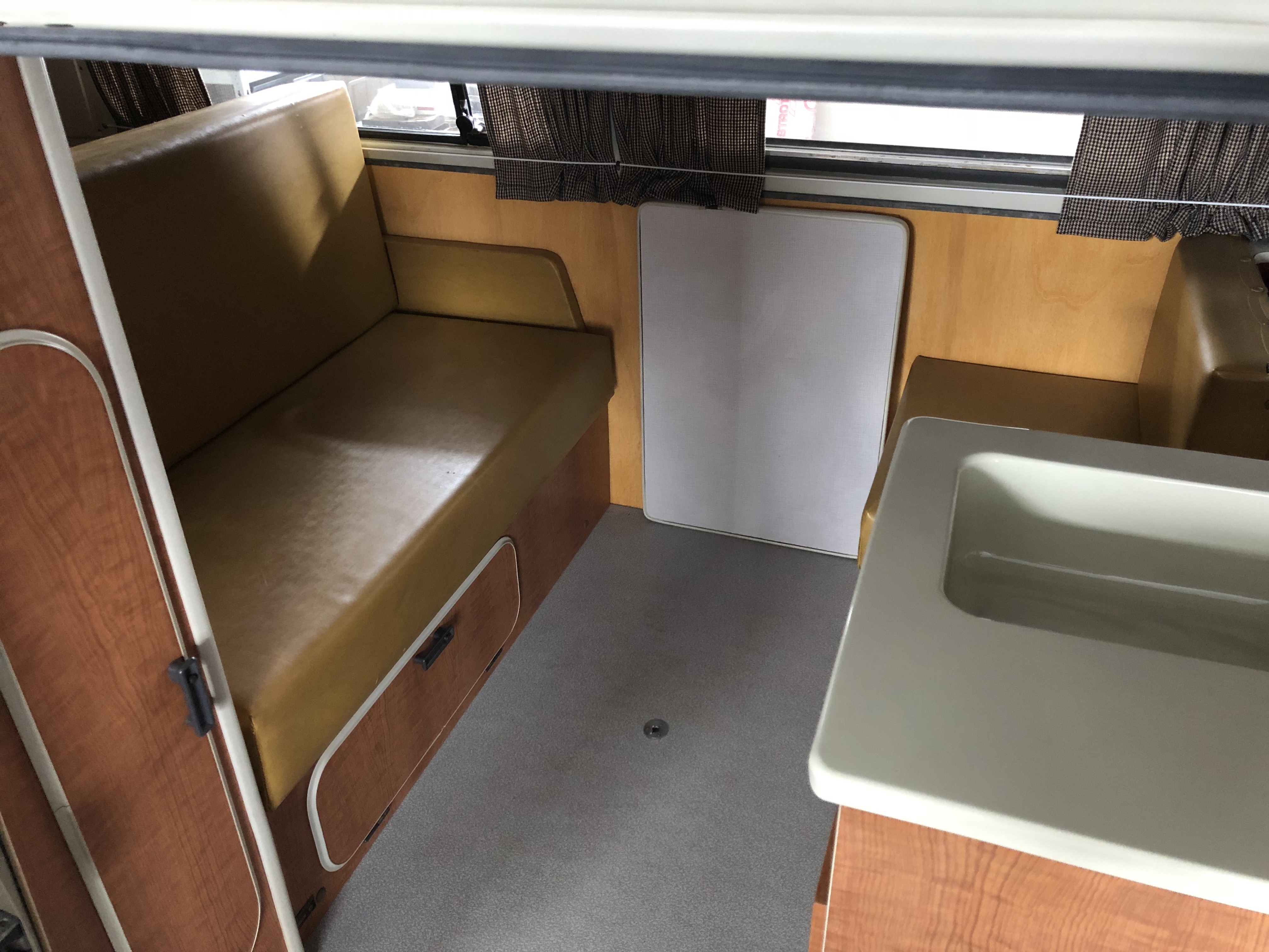

Hallo Leuts,
das Zauberwort heißt hier "geeignet". Es dürfen - unter Beachtung von Zuladung und Verkehrssicherheit (und natürlich maximal 9!) - so viele Personen befördert werden, wie "geeignete" Sitzplätze vorhanden sind.
Die Eignung eines rückwärtsgerichteten Sitzes wird gerne mit dem Verweis auf die Unfallsicherheit (Zusammenprall mit dem Fahrer) negiert. Und natürlich sind die zum Erstzulassungsdatum vorgeschriebenen Sicherheitseinrichtungen bindend (Gurte hinten fallen da als Kriterium natürlich raus).
Ich habe im 70er Stockholm 6 original eingetragene Sitzplätze, die ich bislang nicht vollständig gefunden habe...
Gruß Torsten

Re: Zulassung T2a Campmobile 5 Sitze Wohnmobil
ich hole diesen Thread mal wieder hoch.
Suche gesicherte Angaben darüber, wieviele Sitzplätze beim SO67 eingetragen werden können/sollen. Die Stiftung Automuseum kann mir leider nicht helfen, da die Fahrzeuge wohl leer zu Westfalia geliefert wurden.
Hat irgendwer von Euch da etwas? Ein altes Prospekt oder Datenblatt, aus dem die Anzahl hervor geht?
Habe nun schon Fahrzeugscheine mit 5 und 6 eingetragenen Plätzen gesehen, bei meinem wurden leider nur 4 eingetragen. Was wäre denn nun "korrekt"? Gruß aus Ostfriesland
Jens
Moin Jens,
bei der (vergleichbaren?) Campmobile 70 sind offensichtlich 5 Sitzplätze eingetragen gewesen:
https://www.thesamba.com/vw/archives/li ... thpage.jpg
https://www.thesamba.com/vw/archives/li ... mobile.php
Quelle: https://www.thesamba.com/vw/archives/lit/type2_2.php
"Seat belts for five seats (2 front seats, 3 in rear)"
Das ist ein sehr guter Anhaltspunkt.
Suuuuper Dankeschön!
