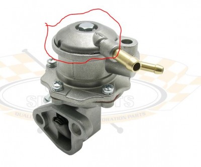

Leider ist der Nachbau der Benzinpumpe nicht 100% dicht - denn am Stand tropft es zwischen Deckel und Pumpe leicht heraus - habs im Bild rot eingerahmt.
Hat dazu vielleicht jemand einen Tip oder hat jemand eine dichte und funktionierende Typ4 Benzinpumpe zu verkaufen?

Tatsächlich hat die im Bild gezeigte Repro-Benzinpumpe kein Absperrventil und ist damit auch nicht STVO konform, wenn man nicht noch ein zusätzliches Absperrventil nachrüstet.

mason hat geschrieben: ↑14.08.2017 17:29 Leider ist der Nachbau der Benzinpumpe nicht 100% dicht - denn am Stand tropft es zwischen Deckel und Pumpe leicht heraus - habs im Bild rot eingerahmt.
...und wenn die Pumpe nach kurzer Zeit schon undicht ist gehört sie zurückgeschickt oder in den Müll. Die Repro Teile taugen leider nicht viel.
Originalpumpen sind inzwischen schwer zu bekommen; funktionierend sind noch seltener...
Es gibt immer mal wieder welche und mit Glück vielleicht....
Ansonsten die funktionierenden E-Pumpen Lösungen hier aus dem Forum einbauen.
Mit dieser mechanischen Pumpe würde ich nicht weiter fahren - auch nicht mit zusätzlichem Absperrventil.
