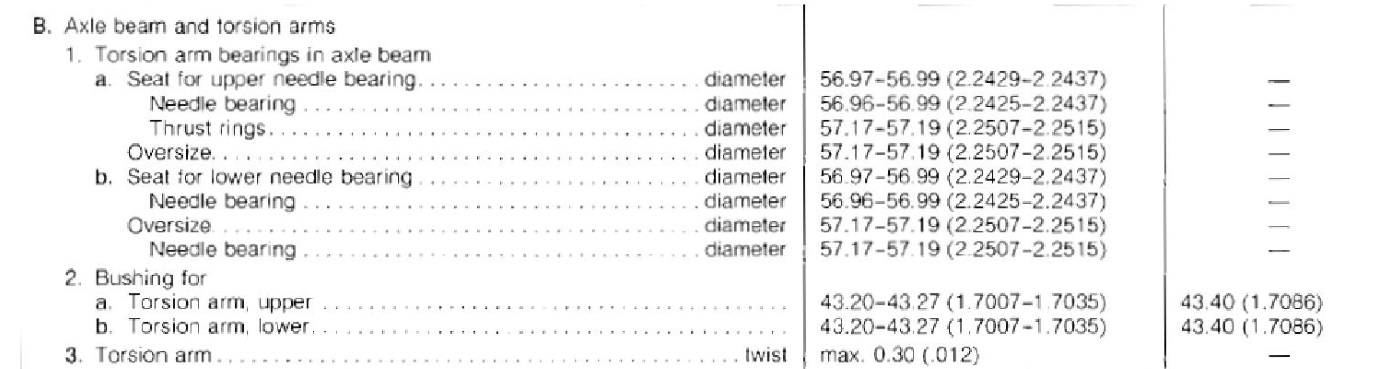

Was meinst Du genau mit 43,2-43,27mm Einbaumaß?
Ich komme bei 3 Tragarm-Buchsenpaaren auf ein Spiel von ~10/100
und beidem 4. Paar auf im Extremfall 35/100. Hatte mir schon überlegt die Buchse einfach um 90° zu drehen
weil sie nur in Belastungsrichtung die 15/100 zu viel hat. Die andere Richtung hat quasi keinen Verschleiß gesehen.

V136 hat geschrieben: 24.01.2018 15:08 Was meinst Du genau mit 43,2-43,27mm Einbaumaß?
Das sind die Werte aus der VW Datensammlung "Genau genommen":
Y_Gg_50_51.pdf

Da steht vorne in der Tabelle Aufreibmaß.
Das hört sich für mich nach dem ersten Übermaß an.
Würde mit meiner Messung nämlich gar nicht zusammenpassen. Das waren ja 43,05mm.
Also haben die neu 43mm.

V136 hat geschrieben: 24.01.2018 18:11 Da steht vorne in der Tabelle Aufreibmaß.
Ja und hinter den Maßen ist eine Fußnote: (3) Ab Fahrgestellnummer Typ 2: 218 000 001 Metallbuchsen, die nicht mehr aufgerieben werden dürfen. :wink:
V136 hat geschrieben: 24.01.2018 18:11 Das hört sich für mich nach dem ersten Übermaß an.
... würde das Sinn machen. :?
V136 hat geschrieben: 24.01.2018 18:11 Würde mit meiner Messung nämlich gar nicht zusammenpassen. Das waren ja 43,05mm.
... das wundert mich auch ein wenig.
Bislang habe ich nur 1 x bei einer Vorderachse die Traghebel draußen gehabt um die Federstäbe zu tauschen. An den Buchsen und Hebeln fiel mir nichts Auffälliges an Verschleiß auf. Natürlich hatte ich mich auch über das großzügig angegebene Spiel von 0,2 - 0,27 mm gewundert. Das ist nun weit über 30 Jahre her und ich kann mich beim besten Willen nicht mehr erinnern, was ich einst an tatsächlichen Maßen vorgefunden hatte. :?

Das macht wirklich wenig Sinn.
Die Tragarme habe ja 43mm. Ich würde nie ein Gleitlager mit 3/10 Spiel auslegen.
Das trägt dann ja nur an den Kanten. Und das Nadellager vorne bedankt sich dann auch.
Also wenn ich das jetzt alles so lese bleibe ich glaube ich bei meiner Entscheidung die Buchsen nicht zu tauschen.
Die Nadellager wahrscheinlich auch nicht. Weil es die ja auch nicht mehr in der ursprünglichen Bauform gibt.
Mal alles fettfrei machen und mit eingesteckten Tragarmen prüfen ob es spürbares Spiel gibt oder nicht.

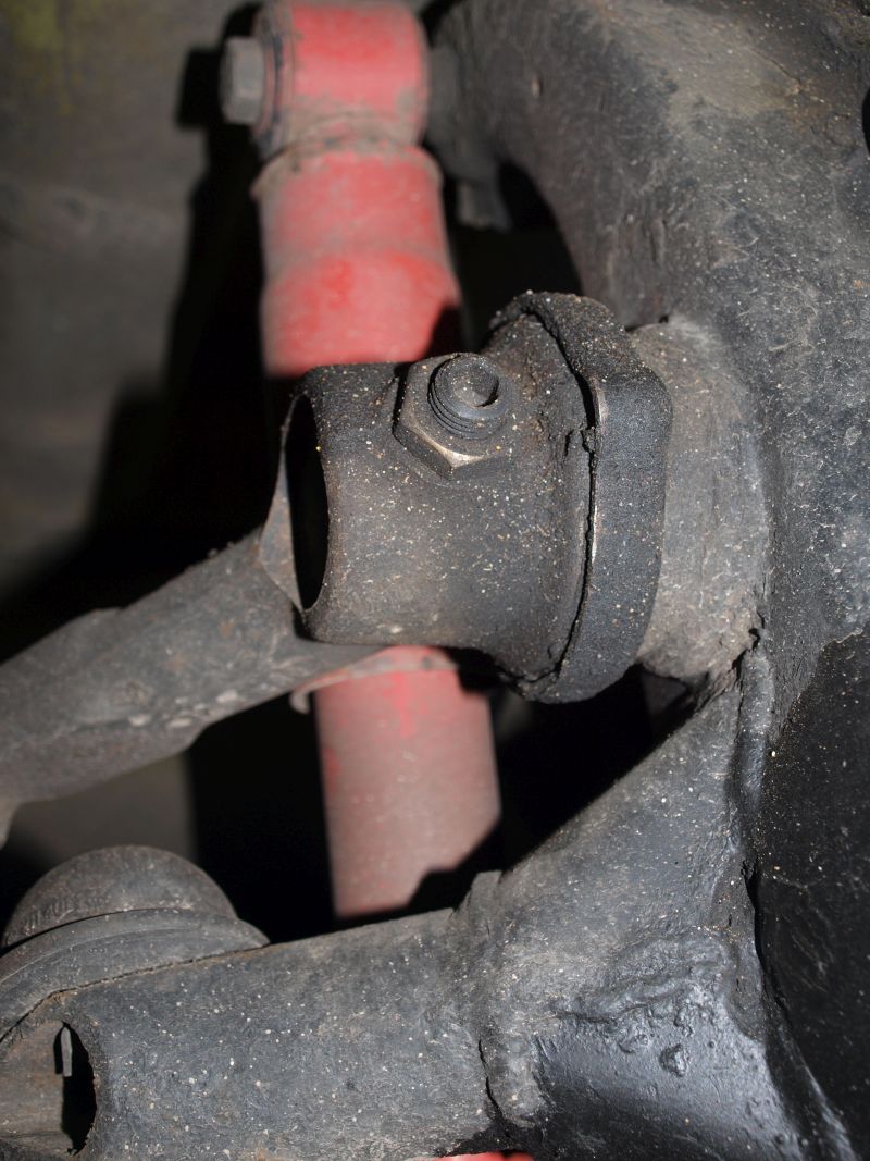

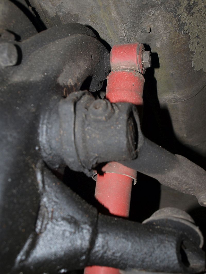

mal eine Frage zu den Tragarmen.
Ich habe letztes Jahr die Traggelenke gewechselt, soweit allen OK.
Ich stelle jetzt allerdings fest dass der Tragarm oben links weiter raussteht als rechts. Gibt es da verschiedene Tragarme beim T2b ??
Der Sturz lässt sich nämlich nicht symmetrisch einstellen !! :?:
Oben am Übergang zur Dichtung am Achskörper steht der Tragarm um ein paar millimeter unterschiedlich vor
Danke für Rat

also jetzt die Bilder.
Bei der rechten Seite alle paletti, bei der linken ist da nicht bündig.
Seltsam, ich bekomme auch den Sturz nicht hin, es ist für den Exzenter zuviel. :confused:
Die Madenschraube müsste das doch zentrieren oder ?
