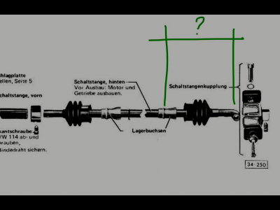

Re: Schaltstangenführung vorne wechseln
Beitrag von Avispa66 »
Kann mir jemand sagen wie folgendes Mass ist?
Handelt sich um ein T2a Jg 68, der müsste doch schon eine hintere Führungsbuchse haben, oder?
Nur komisch dass mit eienm 30 cm langen Draht nix zu fühlen/spühlen ist.
