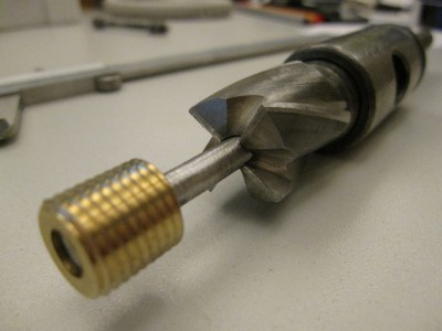

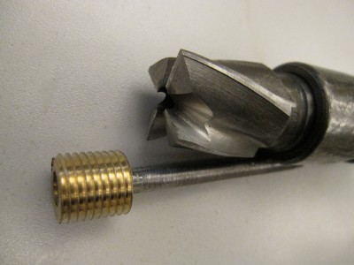

Danke Matthias!Matthias S. hat geschrieben:Ein Zapfensenker wäre mein Vorschlag.
Grüße, Matthias
Ich glaube ich habe einen möglichen Ansatz:
Wenn ich jetzt aus dem Kopf mit dem M14x1,5 Gewinde richtig gelegen habe, könnte das was werden.
Ansonsten muss ich das Messingteil noch einmal bauen.

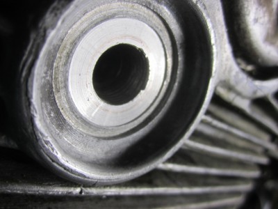

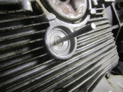

So,
heute bin ich dann mal dazu gekommen mein neues Werkzeug einzusetzen.
Da Ölwechsel angesagt war kam ich an die besagte Stelle ran.
Erst mal den Führungszapfen rein gedreht.
Dann mit dem Fräser den Block bearbeitet.

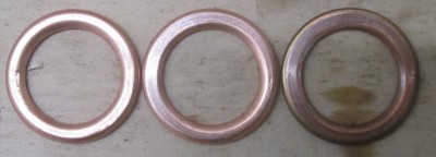

Der rechte Kufperring hatte einen Dickenunterschied von ca. 0,45mm.
Der in der Mitte war nach dem ersten vorsichtigem Bohren.
Und der linke ist dann nach der Bearbeitung. Es scheint mit dem plan fräsen funktioniert zu haben
Doka mit Typ4 wäre toll!

Ich glaube jetzt brauche ich den Zweitbus, die Ölablasschraube ist fertig.GoldenerOktober *001 hat geschrieben: Kauf Dir doch einen Zweitbus...

Der Platz war eine normale Garage, das Werkzeug kann man sich ja besorgen und das Wissen mit Leuten aus dem Forum entwickeln.mein-grisu hat geschrieben: Sehr coole Arbeit! wünschte ich hätte a) das Wissen & Können b) das Werkzeug und c) den Platz
Ich hab den Fräser auf den Akku-Schrauber gesetzt und los gelegt.
