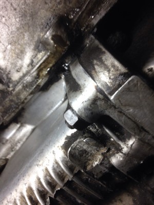

Ich habe endlich eine Probefahrt gemacht. Die Benzinpumpe ist trocken, aber es läuft ein wenig Öl zwischen Getriebe und Motor aus:

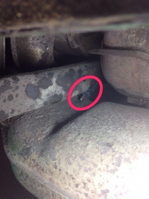

Eine weitere Stelle befindet sich (von der rechten Seite aus gesehen) hinter dem Thermostat:
Ich denke mal, dass der Motor raus muss. Liege ich richtig?

Jörch *198 hat geschrieben: 03.06.2017 17:47 Ich denke mal, dass der Motor raus muss. Liege ich richtig?
Ja, sehe ich auch so. :wink:
Jörch *198 hat geschrieben: 03.06.2017 17:47 aber es läuft ein wenig Öl zwischen Getriebe und Motor aus...
... bevor es auch noch die Kupplung versaut. :?
Jörch *198 hat geschrieben: 03.06.2017 17:47 Eine weitere Stelle befindet sich (von der rechten Seite aus gesehen) hinter dem Thermostat.
Dichtung Schutzrohr für Stößelstange? ... wenn's allein nur das wäre, bräuchte der Motor natürlich nicht raus.
... Du kennst das hier?: http://forum.bulli.org/viewtopic.php?f=7&p=229327

T2NJ72 hat geschrieben: 04.06.2017 03:18 ... wenn's allein nur das wäre, bräuchte der Motor natürlich nicht raus.
Schön wärs, aber ich habe mich lange genug davor gedrückt. Andererseits wird man davon ja nicht dümmer. :wink:
T2NJ72 hat geschrieben: 04.06.2017 03:18... Du kennst das hier?: http://forum.bulli.org/viewtopic.php?f=7&p=229327
Kenne ich schon, danke für den Hinweis. Ich werde den Fred jetzt nochmal Genauer studieren.
