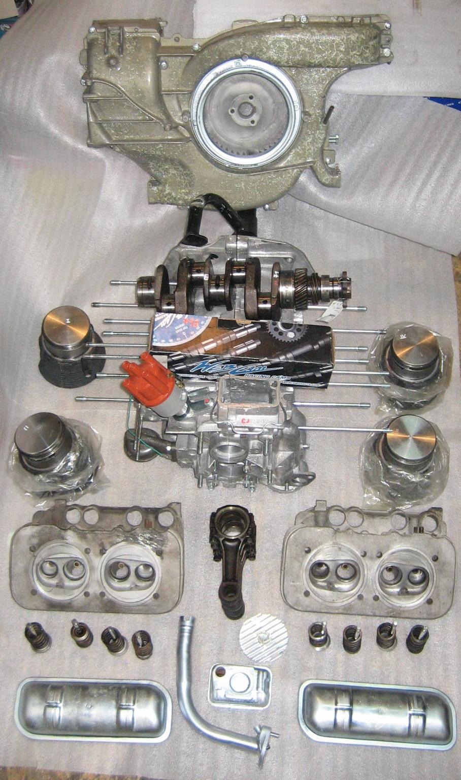

Bausatz typ4
Bausatz typ4
Shortblock
Shortblock

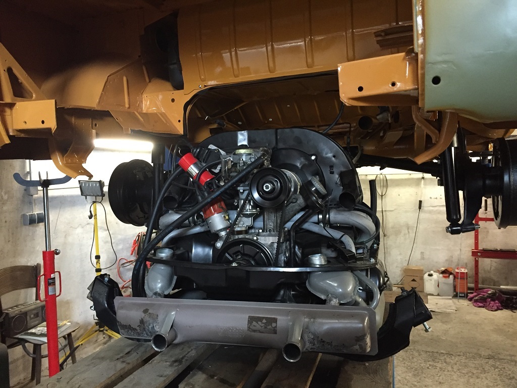

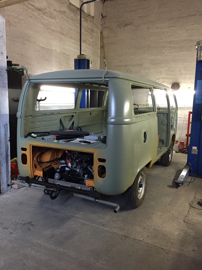

artiste
Beiträge: 28
Registriert: 07.04.2014 09:03
Re: Wunschmotor, aber welcher???
Beitrag von artiste »
ich stand vor gut einem Jahr vor der selben Entscheidung. Der originale 1600er Typ 1 sollte nicht in den neu aufgebauten Bulli kommen. Gleichzeitig wollte ich auch gerne mehr Leistung, bzw. Drehmoment haben. Erst wollte ich alles selbst erledigen, stellte dann aber schnell fest, dass mir doch die nötige Erfahrung mit den Luftgekühlten und vor allem aber die Zeit fehlt. Bin dann auf die Suche im Netz gegangen und schließlich bei einem Motorenbauer im Süden hängengeblieben. Meinen Motor habe ich hingebracht und nach einem halben Jahr einen 2 Ltr Motor mit Serienoptik, ca. 85 PS und 180Nm abgeholt. Inklusive einer Getriebeüberholung standen dann aber auch 9500 Euro auf der Rechnung. Eingebaut ist er bereits und laufen tut er auch, wie gut erfahre ich dann hoffentlich im nächsten Jahr wenn der Bulli nach 5 Jahren Bauzeit endlich zugelassen ist.
Motor1
Motor1
Motor2
Motor2
