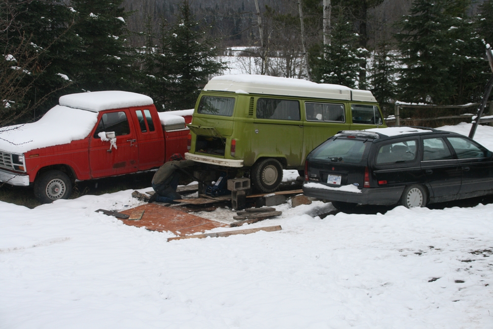

Wenn Du die Vergaser demontierst, musst Du den Motor auch nicht so hoch heben und ausbalancieren, hol lieber den Bus ein Stück weiter runter.
Das Getriebe etwas ablassen dabei, ca. 5 cm, dann passt auch alles besser zusammen.

Der Motor ist wieder eingebaut und läuft prima wir hoffen möglichst lange.
Das einzige Problem das wir noch haben sind die Stösselschutzrohre die nicht dicht sind. Das haben wir aber gewusst, ohne Dichtmasse sind die bei unserem Motor nicht dicht zu kriegen.
Sobald wir die Dichtmasse haben muss ich deshalb nochmal ran.
Beim Einbau war es bereits etwas kälter und nächste Woche soll es hier -19 Grad kalt werden. Haben wir also gerade noch rechtzeitig hin gekriegt :lol: :shock:
