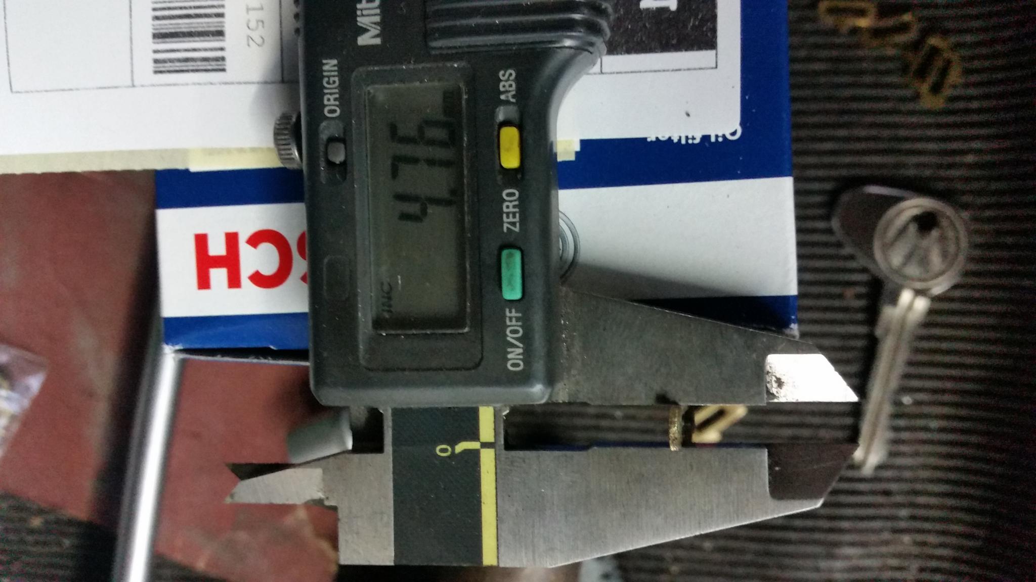

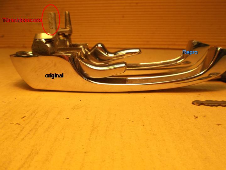

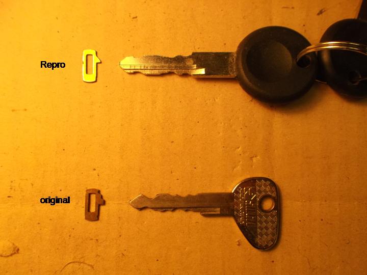

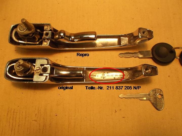

Turbopaule
- Beiträge: 424
- Registriert: 01.11.2012 20:33
Re: Schließzylindersatz
Ich habe heute wieder rum probiert.Das Problem ist dabei das die Keile der Schiebetür schmaler sind als die keile.
- Beiträge: 7831
Hallo Paul,
Die original Schließkeile (bei allen Türschlössern) vom T2 haben die Abmessung von etwa 4,8 mm x 11,8 mm.
Bei den Repro-Teilen (möglicherweise von Deinen vorderen Türen) haben wir da etwa 5,2 mm x 12 mm. ... hoffe die Information hilft irgendwie.
Ja, dass lässt sich nun schlecht deuten wie Du das gemeint hast.Turbopaule hat geschrieben:Das Problem ist dabei das die Keile der Schiebetür schmaler sind als die keile.
