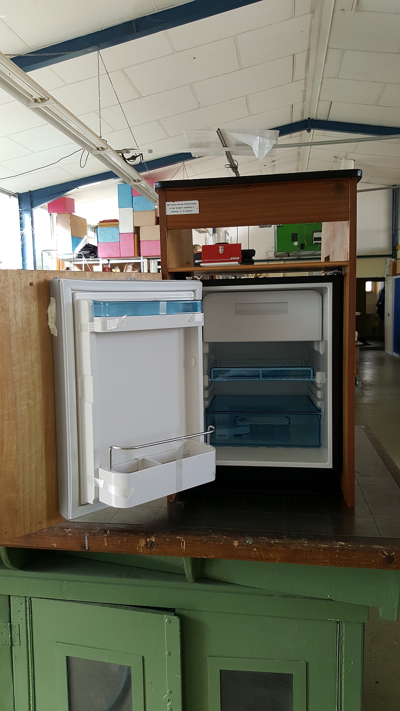

Mein Kühlschrank ist ein Waeco CRX 50. Da er allerdings tiefer baut als der originale, musste mein Frischwassertank unter das Auto weichen. Wie das mit dem Herd im Offenbach ausschaut wäre somit zu prüfen.
Mir was das originale Erscheinungsbild wichtig, Kühlschränke mit eigener Front und gar noch Lüftungsschlitzen finde ich potthässlich...
Ich habe die originale Tür mittels Schleppscharnier vor die eigentliche Kühlschranktür gebaut. So wie zu Hause in der Küche bei Einbaukühlschränken. Von aussen sieht man also keinen Veränderung. Den Korpus musste ich geringfügig innen anpassen, da der neue Kühlschrank etwas schmaler ist.

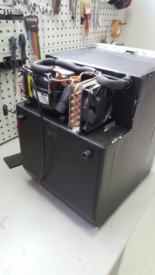

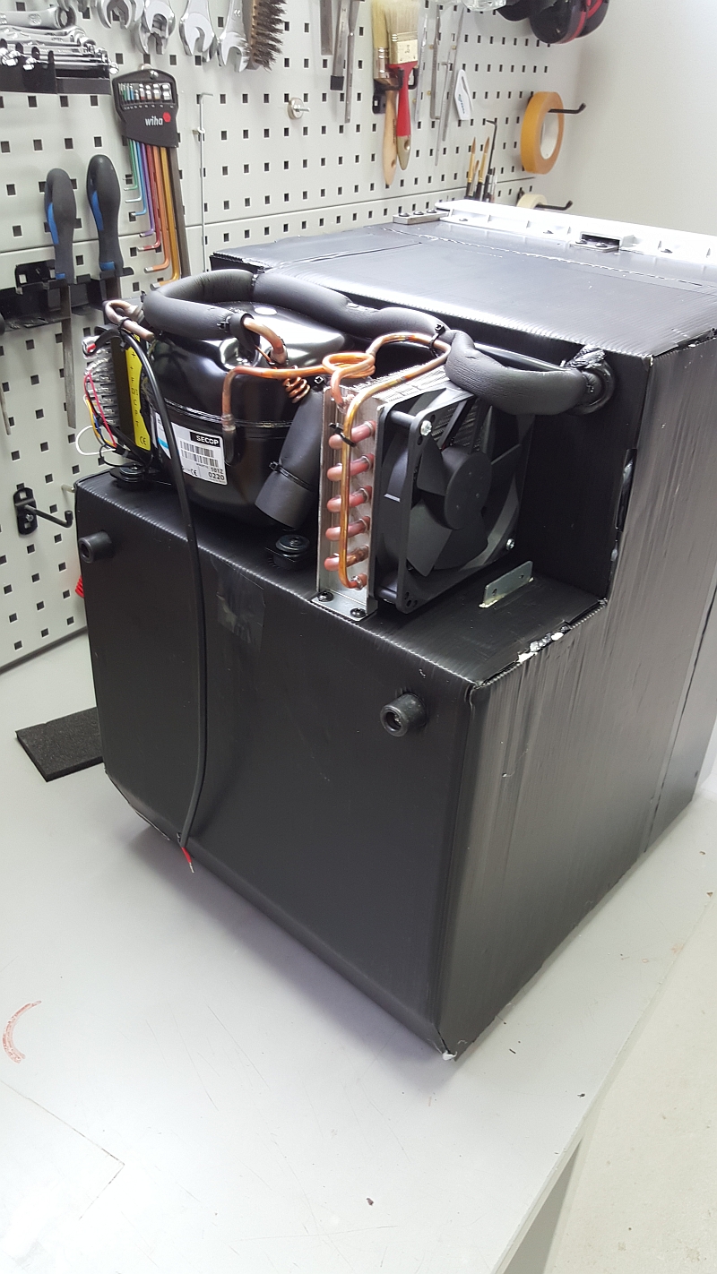

Oh, jetzt sehe ich auf der Dometic Seite gerade, dass der Kühlschrank CRX 50 S heißt und andere Abmessungen hat. Aber z.B. hier https://www.campingshopwagner.de/produc ... --45L.html gibts noch "meine" Version. Im Anhang siehst Du den Kühlschrank von hinten:

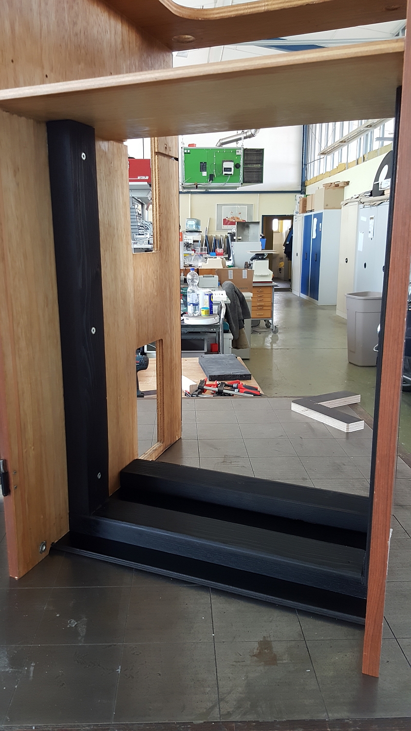

In der Breite hatte ich also 50 mm und in der Höhe 44 mm auszugleichen. Ich habe dazu schwarz lasierte Abstandshölzer von innen im Korpus befestigt und daran den Kühlschrank verschraubt:

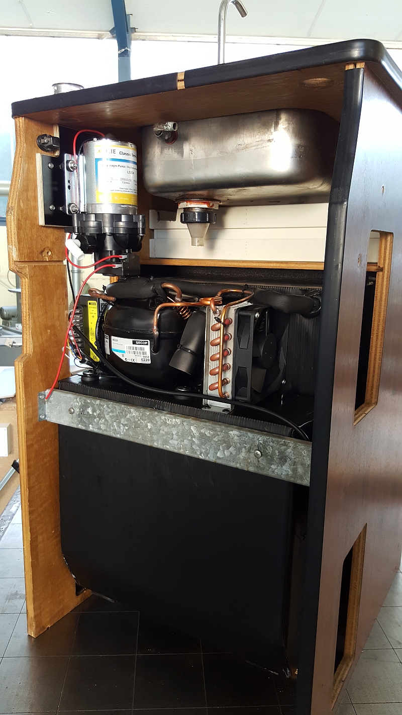

Ich habe zwei 45 l - Tanks, Frisch- und Brauchwasser, unter dem Auto hängen. Siehe auch hier.

Danke für die Bilder.
Der Offenbach Schrank bleibt auch beim Nachmessen 46cm tief, also würde auch noch der Engel Kühlschrank passen, obwohl mir der weniger zusagt. Werde weiter suchen...
