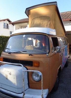

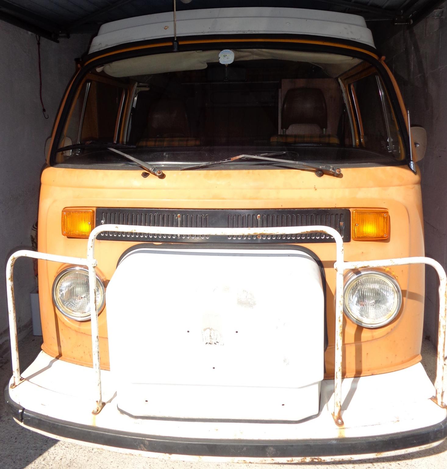

Hat der Bus eine Dachgepäckwanne vorn? Sind evtl. die Befestigungspunkte der vorderen Dachwanne durchgerostet? Oder hat die Wanne irgendwo aufgesetzt und das Dach durchgescheuert?
In dem Fall läuft gerne und viel Wasser in den Fahrer-Fussraum. Der Wischwassertank ist nicht zufällig eingefroren und dadurch geplatzt und nun wieder aufgetaut? Wo ist er mehr nass? links oder rechts?
Daß Wasser durch die Frontscheibendichtung hindurch auf den Teppich gelangt wäre extrem und auch etwas seltsam - normalerweise sammelt sich das Wasser in dem Schacht unter den Scheinwerfern innen und sorgt dort für problematische Durchrostungen. Stell mal ein Bild von der Busfront ein .

Danke Feuerfritz und Ulme für Euere Antworten. Das mit dem Gewächshausklima unter der Plane ist mir auch schon durch den Kopf gegangen. Ich habe hin und her überlegt, was wohl schädlicher sein dürfte, Gewächshaus oder Aquarium. Die Plane ist nagelneu, also dürfte sie noch nicht kaputt sein. Ich hoffe, daß das GFK-Dach und vorne der GFK-Radkasten genügend Abstand zur Karosserie halten, die Seiten und hinten sind halt noch das Problem. Ja, der Bus hat eine Gepäckwanne vorne. Das sind ein paar gute Gedanken. Wenn ich nächste Woche in die Werkstatt fahre, werde ich gleich mal nachsehen, ob die Befestigungspunkte der Dachwanne durchgerostet sind. Insgesamt sieht das Dach aber noch relativ gut aus, was ich so in Erinnerung habe. Wischwassertank muß ich auch nachsehen. Auf der Fahrerseite ist es mehr naß als auf der Beifahrerseite. Ich kann es schon nicht mehr erwarten, bis endlich die Feiertage rum sind und sich wieder was bewegt

...den gezeigten "Frontschutzbügel" mag ich aus zwei Gründen sehr.
Zum Einen entspricht dieser nicht mal im Ansatz gültigen Vorschriften was derartiges Zubehör anbelangt (einhaken von Personen und mitschleifen),
zum Anderen hat dieser den entscheiden Vorteil, solltest Du z.B. links wo dagegenfahren, so ist sichergestellt, dass die rechte Seite auch Macken hat
Zum Thema Abdeckung: die Folien, es sieht nach Gewebefolie aus, sind nie dicht. Egal ob neu oder schon vom UV Licht porös "gesonnt"

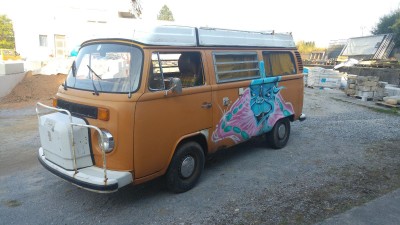

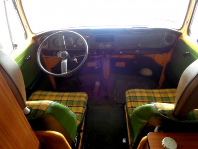

man sieht es nicht genau auf den Bildern - sieht aus wie wenn die Windschutzscheibe in den oberen Ecken irgendwie zu tief sitzt.
Wenn natürlich bereits am oberen Scheibenrand das Wasser reinliefe, dann läuft es natürlich auf den Teppich. Evtl. noch ein besseres Bild von den vier Windschutz-Scheiben-"Ecken"?
Auf dem einen Innenbild sieht man daß die Lampentöpfe nicht/nicht mehr gelb sind - ein Zeichen dafür daß mal ne neue Vorderwand reinkam? Nach nicht ganz maßgenauen Vorderwand-Ersatz-Reparaturen kann natürlich auch mal die Fensteröffnung zu groß geraten sein…..
Die Gepäckwanne ist am Kontaktpunkt B-Säule oben links ebenfalls durchaus nicht unverdächtig.
Aber: ich habe schon am Scheibenrahmen schlechtere T2 lange unter Freibewitterung stehen lassen - nie ist mir das Wasser auf dem Teppich oder auf der Gummimatte entgegengekommen - wenn - dann war es der bei heftigen Minustemperaturen geplatzte Scheibenwischwasser-Behälter.
Übrigens: ich würde ihn auch nicht abdecken. Ein T2 kann das ab. Eher die undichte Stelle lokalisieren. Unter der Plane gerät der sonst in Vergessenheit
die Werkstatt wird Dir den Minderaufwand danken und er leidet mehr wie meine Vorredner bereits ausgeführt haben….
