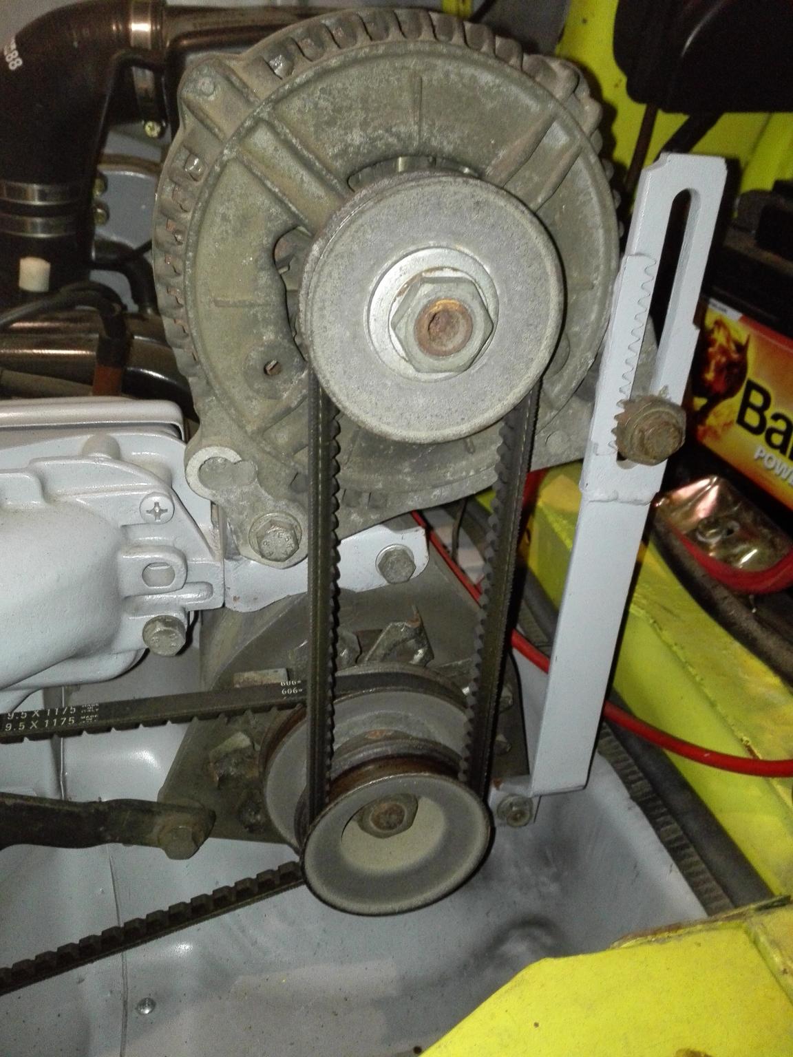

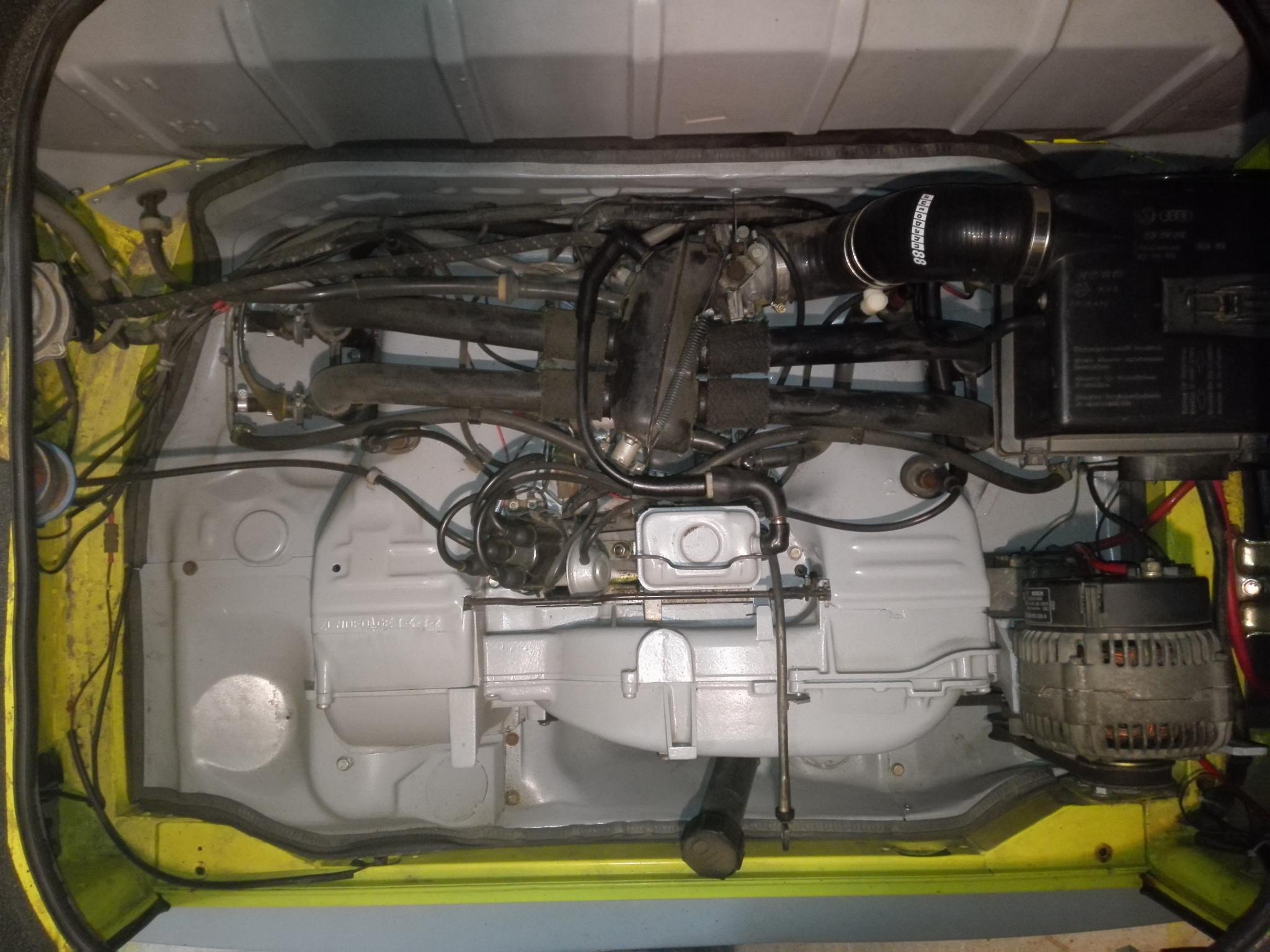

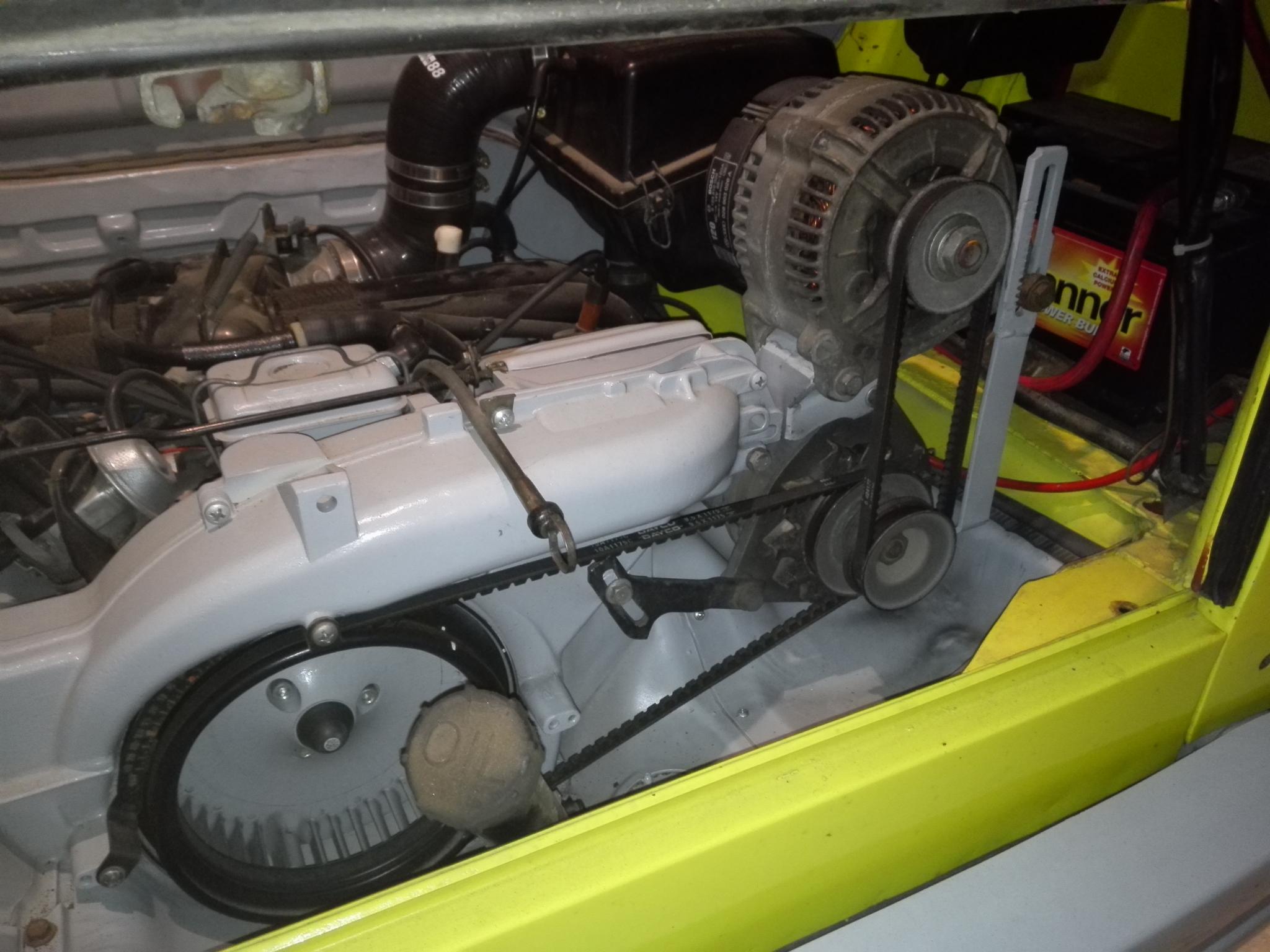

Also meine Lima kommt aus einem T3, weil die mehr Amps hat, und befeuere meine Zweitbatterie
mit einer originalen Zweitlima aus einem Passat TDI vom Schrott mit 120 Ampere um den ganzen Firlefanz zu besaften.
Funzt einwandfrei seit Jahren, nur langweilt sich die Zusatzbatterie zwecks zu wenig Nutzung und vergeltet das
Arbeitsverweigerung wie hier schon beschrieben. Das ist das Hauptmanko an einer zweiten Batterie.
Zweitlima deshalb, weil das mit dem Trennrelais ja auch nicht wirklich funktioniert. Wenn beide leer sind, dann dauert
es einfach noch länger bis beide voll sind... da ist ein Schalter schon sinnvoll um die Starterbatterie zuerst zu laden.
