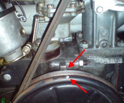

Bei meiner Riemenscheibe sind Kerben beim OT-Punkt angebracht. Ca 7.5° davor ist eine weitere Kerbe.
Die Riemenscheibe ist noch die originale (hab einen 1.6er AS) und an meinem Ersatzmotor (ebenfalls AS) sieht die Riemenscheibe genauso aus...
Die Nut für die Federscheibe in der Riemenscheibe zeigt bei OT auf ca 8Uhr

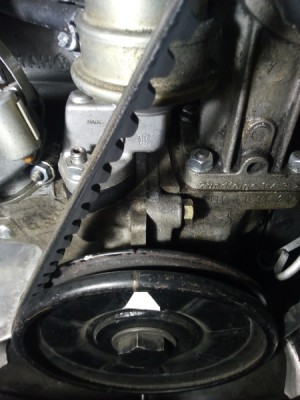

so hier mal bilder, wenns klappt...

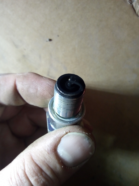

die Zündkerze vom ersten Zylinder...
