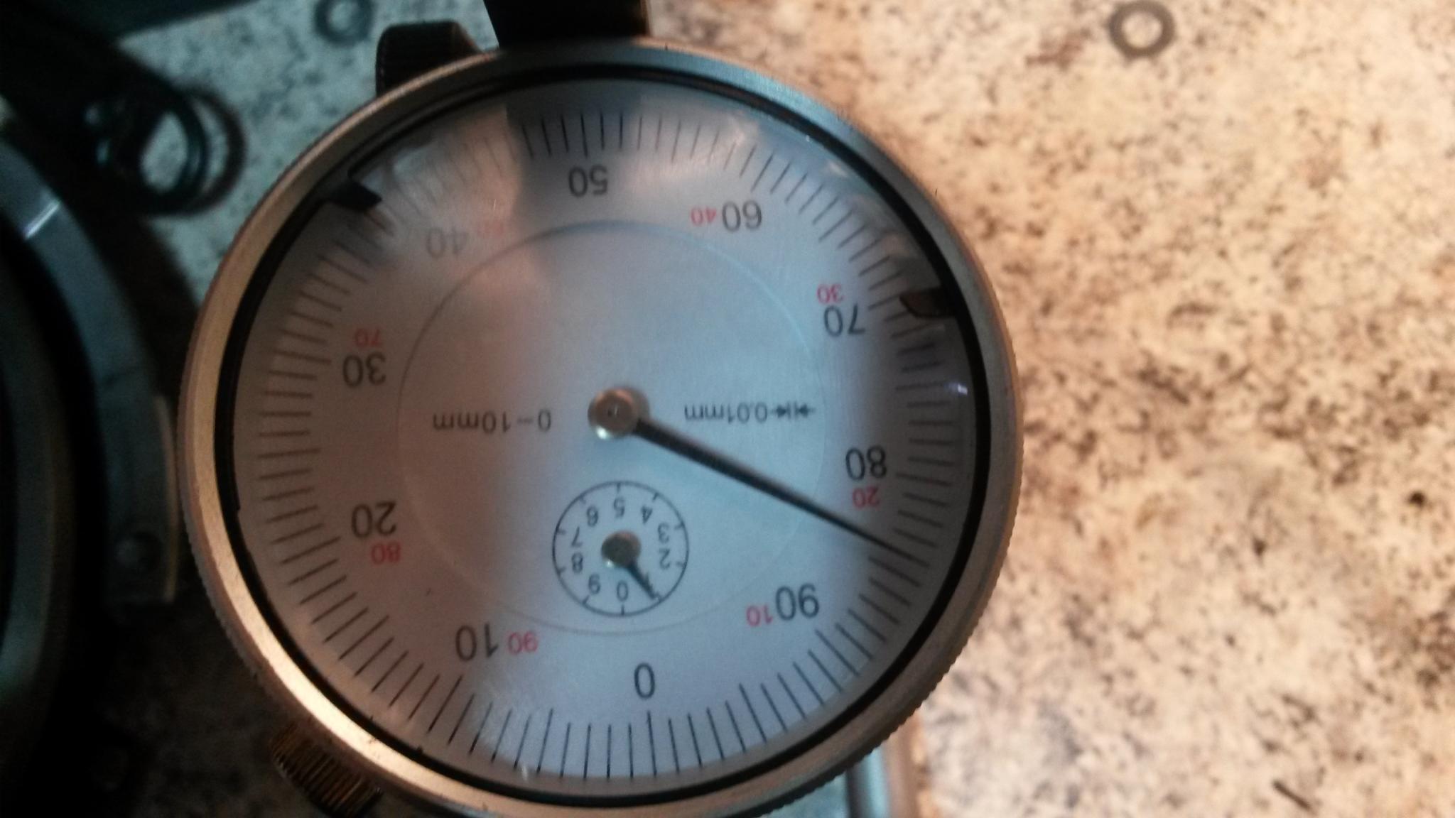

Das Spie ohne Scheiben ist 1.1mm. Wenn ich jetzt messe habe ich ein Spiel von 0.07mm sofern ich mit Handkaft hin und her bewege. Nehme ich einen Schraubendreher als Hebel zwischen Gehäuse und SRkommen da nochmal 0.15 mm. Da ist nun alles gesagt..ich mach jetzt fFeierabendund google die Nummern vom Motorenbauer und beim Kaffee beantrage ich das Budged bei der Bulli Besitzerin

Da habe ich jetzt 2 Patienten. Einen mit klapperndem Laufgeräusch, vermutlichem Pleullagerschaden oder Kolbenkippern und einen mit Spiel am Hauptlager. Beides nichts für Urlaubsfahrten mit ruhigem Gewissen.

.. also verstehe ich das richtig.. wenn ich das so lasse und damit fahre bekommt das Lager bei jedem Auskuppeln eins auf die Mütze, löst sich die Stiftverbindung immer mehr, der Lagersitz wird verschlissen und das axiale Spiel wird immer größer. Haben die Pleullager auf der KW auch axiales Spiel, sonst würden die Pleul ja im ungünstigen Fall nicht mehr genau axial zur Kolbenbewegung stehen.

Hallo Thomas,Tanjas&Thomas_T2b hat geschrieben:Sind das offene Ringe? Oder wie bekommt man die über den Bund rüber geschoben?bullide hat geschrieben:Der passende Ring wird dann zw. dem Bund des Hauptlagers und dem Lagerbock eingesetzt.
Das kann doch eigentlich nur bei der Montage vermurkst worden sein. Oder arbeiten sich die Lager so weit im Kreis durch den Passtift?bullide hat geschrieben:Ein weiteres Bild habe ich mal noch angehängt, damit du siehst, wie bei mir der Sitz der Passstifte aussah.
ja, die Ringe sind offen.
Bzgl. der Passstifte:
Wie schon 2 posts über mir geschrieben wurde, betrifft es eigentlich fast jeden alten Motor (mal etwas mehr, mal weniger). Bei mir kam noch hinzu, dass gar keine Distanzscheiben verbaut waren....

Hast du mal bei Ahnendorp angerufen?Bulli hat geschrieben:Danke für eure hilfreichen Beiträge und Norbert danke für den Mitgefühl. Ich telefoniere morgen mal rum, es wird sicher eher das Problem werden freie Kapazitäten bei den einschlägigen, hier gepriesenen, Motorenbauern zu bekommen.
Die haben meinen Typ4 Motorblock ebenfalls zurzeit zur Bearbeitung da. Solange es nur solche Standardbearbeitungen sind, geht das relativ schnell.
Die drehen den Bund des vorderen Lagers entsprechend tiefer und es gibt Bundlager die einen 1mm tieferen Bund haben. Damit lässt sich dann das Axialspiel wieder sauber einstellen. Sowas kann man aber entsprechend nur einmal pro Gehäuse machen.
Dann noch die Dichtflächen der Zylinder planen und das Gehäuse ist wieder einsatzbereit.
