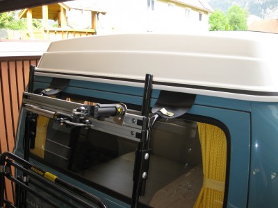

Update:
Nachdem es bei Regen immer schön bei den Haltern oben an der Heckklappe reingelaufen ist, hab ich den Hersteller kontaktiert.
Angeblich ist das normal kein Thema und nicht bekannt.
Hier im Forum hatte ich schon mal gelesen, dass andere auch Wassereintritt haben.
Im Urlaub letztes Jahr hab ich dann auf dem Campingplatz Tüten oben angebracht, aber das war nun mal keine Dauerlösung.
Meine neue Lösung habe ich heute angebracht. Links und rechts zum Halter steht der "Lappen" je 30mm über. Das Ganze ist flexibel und kann einfach unter der Regenrinne rausgezogen werden, wenn sich das irgendwie mal mit dem Öffnung der Heckklappe beißen sollte.
Schaun mer mal, obs funktioniert.

ich habe ein Paulchen von einem Galaxy bekommen und mir diesen dann umgebaut .
Er wir mit Halteblechen in der Heckklappe gehalten, wie sie auch beim T3 Verwendung finden, allerdings selbst gefertigt, zudem verwende ich 2 Abstützungen auf den Stoßfänger. Wir sind bisher ~10tkm ohne Beanstandungen gefahren, wobei ich auch leichten Wassereintitt an den oberen Haltern festgestellt habe.
Unterwegs sind wir immer mit 2 Klapprädern.
Ich hoffe die Bilder sind hilfreich.
Schöne Grüße aus dem Schwarzwald

Das Problem mit dem Wasser am oberen Halter kenne ich auch.
Wenns wirklich kübelt kommt da schonmal was durch. Bei normalem Regen ists bei mir kein Problem. Bis jetzt hab ich da einfach immer Panzertape drüber geklebt. Reicht.
Mittelfristig will ich mir aus dem Rest meines Sonnensegelkeders was basteln. So daß ich bei Unwetter einfach den Keder einlege und n wasserdichter Lappen die oberen Halter abdeckt. So zumindest der Plan.
