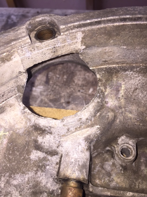

ich fahre einen 2,4l Typ4 mit 228er Schwungscheibe und Kupplung auf dem T2a-Getriebe. Da musst Du mit dem Dremel die Kupplungsglocke vorsichtig ausfräsen. Ich habe immer gefräst, dann etwas Lack auf die gefrästen Stellen gepinselt, den Motor als Rumpf eingebaut (nicht festgeschraubt), an der Kurbelwelle einmal gedreht und dann an den Kratzern im Lack wieder gefräst. Das machst Du ca. 10 Mal, dann kannst Du irgendwann ohne Kratzer drehen
. Sieht dann etwa so aus:
Das solltest Du so machen, wenn Dein Bus die Hinterachse noch weiter hinten hat, ich glaube das wurde mit dem T2b, also '72er Jahrgang geändert. Bei mir passt das so ziemlich gepresst rein, für die 12mm längere Kupplungsglocke ist da kein Platz mehr...
Und ja, für die 228er Schwungscheibe brauchst Du einen anderen Anlasser, den mit dem nicht durchgehenden Ritzel: Die 12mm habe ich mit einem Abstandhalter aus Teflonschneidebrett ausgeglichen
Der alte Anlasser hat nicht gepasst.

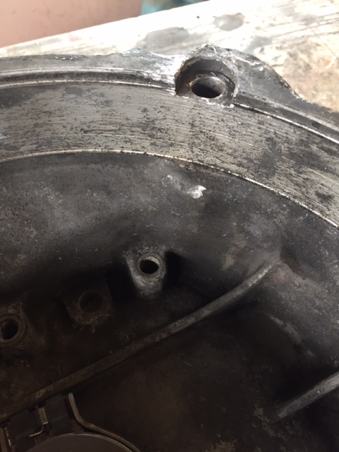

so, Motor ist draußen. Dabei hat sich herausgestellt, dass das Schwungrad an drei Punkten in der Glocke angelegen hat. Im Bereich der Anlasserbohrung ist sie gebrochen
, deshalb habe ich jetzt doch eine 091er Glocke samt Anlasser verbaut. Die Glocke konnte ich glücklicherweise bei eingebautem Getriebe tauschen.

im Bereich der Anlasserbohrung ist auch mehr Platz zur Anschraubfläche
So...jetzt hoff ich nur, dass der Motor nichts abbekommen hat. Axialspiel passt jedenfalls noch und der Flansch am Motorgehäuse ist auch nicht verzogen oder gebrochen.
