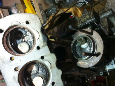

Matthias S. hat geschrieben: ↑27.04.2017 13:40 Klingt tatsächlich nach Ventilabriss, das kann beim Anlassen passieren.
Der geflutete Zylinder klingt für mich bis jetzt plausibel. Eine andere Möglichkeit wäre, dass ein Ventil steckt oder - relativ unwahrscheinlich - dass ein Ventilsitz rausgefallen ist (bereits beim Abstellen, nicht beim Anlassen). Ich würde den Motor zunächst mal gegen die Laufrichtung drehen, um zu sehen, ob und wann er auch da blockiert. Dann, wie vorgeschlagen, die Ventile beobachten, während ein Helfer den Motor durchdreht. Wichtig ist dabei nicht der Blockadepunkt, sondern die Frage, ob sich alle Ventile noch bewegen, insbesondere diejenigen, die offenstehen, falls sich keine zwei volle Kurbelwellenumdrehungen ausführen lassen. Wenn sich der Motor nur um einen recht kleinen Winkel von Anschlag zu Anschlag drehen läßt, könnte auch im Kupplungsraum irgendwas in Unordnung geraten sein (Schraube rausgedreht o.ä.).

......hilft alles nix,musst reinsehen....vielleicht mal die kerzen rausmachen und eine sonde reinhalten.....wenn du die ventildeckel abmachst siehst du dennoch nicht ob das ventil abgerissen ist weil es von den keilchen gehalten wird....wennn schon dann musst du die kipphebelwelle abbauen dannwürde dir eventuell die feder mit dem rest von dem theater entgegenkommen.....habe gerade auch so eine patienten auf dem tisch....herausgefallener sitzring ist ja von werk aus schon eingebaut,das kann natürlich auch sein!raddoktor hat geschrieben: ↑27.04.2017 09:32 hallo alle zusammen, nach langer aufreibender und lehrreicher motorumrüstaktion von typ 4 auf typ 1 bin ich nun ca.500km glücklich und mit einem fetten grinsen durchs ländle getuckert.
gestern abend ölstand gepeilt ein bisschen was nachgekippt und nochmal zündung und ein bisschen standgas nachgebessert. dann mit nem bier und dem hund in den wald auf eine wiese gefahren.
beim versuch zu starten für die rückfahrt plötzlich: nix mehr! motor dreht nicht mehr- schlägt hart an. kann den motor von hand etwas zurückdrehen nach links aber nach rechts schlägt er hart an und nix geht mehr... klasse. keine auffälligkeiten vorher gehabt. ölstand passt. muss ihn heute erstmal aus dem wald holen- wenn er noch da steht...
meine frage: wie gehe ich jetzt vor? ablauf, was wirds denn sein? ich ahne schlimmes...

hallo an alle,
alle eingebauten tests haben nix gebracht- also motor raus- sind ja nur vier schrauben und geht jedesmal schneller!
alles runter- viele schrauben! gleich auf der richtigen seite den kopf runter und siehe da: eine unterlegscheibe schön kompakt in form eines kleinen blocks gepresst hing am rand des kolben nummer eins... wie die da wohl hingekommen ist??? soweit ich das beurteilen kann ist nix schlimmes passiert also wieder zusammen gebaut und morgen wieder rein in den bus- bin glücklich!
