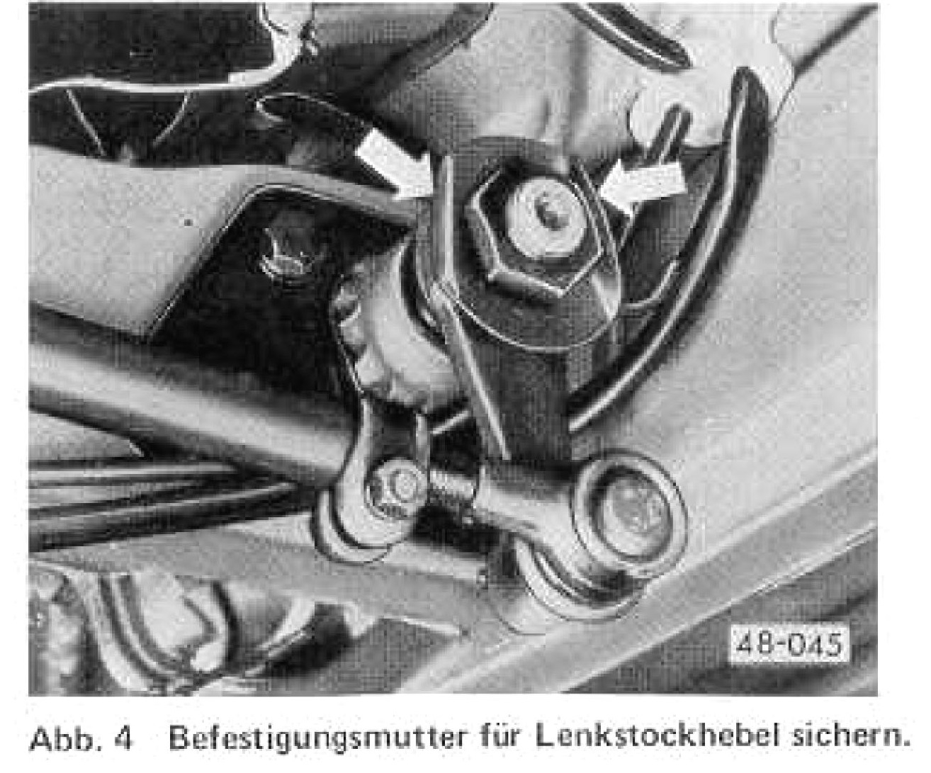

2. Beim T2a-Getriebe ist die Lenkhebelmutter mit einem Splint gesichert, bei T2b-Getriebe gibt es dafür kein Loch. Ist da eine andere Sicherung dran?

Ja, Sicherungsblech 20b: https://volkswagen.7zap.com/de/rdw/typ+ ... 415-37000/

besten Dank, das Sicherungsblech muss ich mir dann noch dengeln
