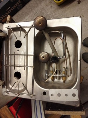

Veeduby
Beiträge: 350
Registriert: 24.04.2012 14:37
Re: [Workshop] Unterschiede / Umrüstung US Gaskocher "Berlin"
Beitrag von Veeduby »
Hey,
beim durchpflügen meines Außenlagers ist mir das untergekommen:
Ist das die Ausstattung Madrid? Oder was sonst? Syro?
Hinten ist ein Aufkleber mit dem Hersteller Bianco auf dem Becken,
und auf den Deckel steht Cramer. Abmessungen sind 46 x 48 cm.
Wer wills haben?
Grüße, Maik

Veeduby hat geschrieben:Hey,
Wer wills haben?
Grüße, Maik

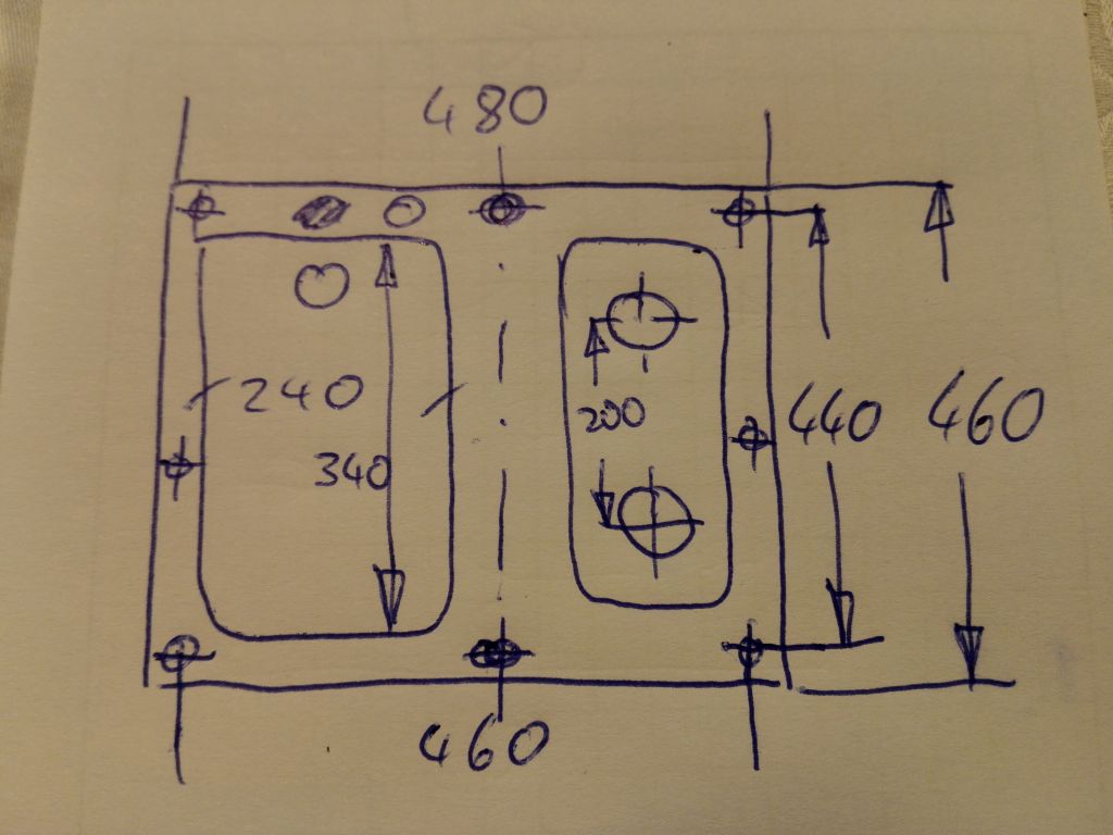

Hi Dennis,
wo das reinpasst weiß ich noch nicht, vielleicht weiß jemand mehr...
Das Alublech mit den Löchern ist die Blende wo vorne rankommt.
Kann sein das es gebastelt ist, genauso wie mein Bus war, oder, ähm, ist? :lol:
Ich kann Dir mal die Abmessungen der Bohrlöcher skizzieren, ok?

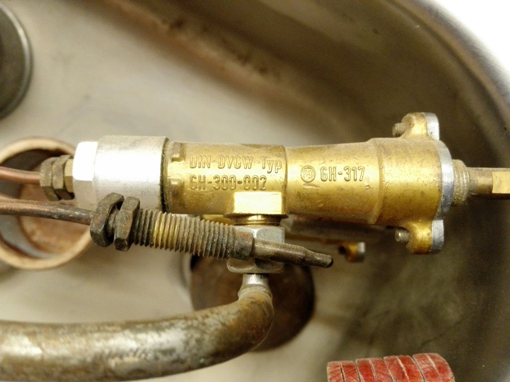

Der Wasserhuhn gehört dazu, wegen der Befestigungsmutter muss ich
nochmal Lagertauchen. Die Bediengriffe lungern auch noch rum, nur wo?
In der Schalterkiste?
Fehlen noch die langen Schrauben für die Brennerdeckel, dürfte aber nicht
zu schwer zu organisieren sein, genauso wie die Oringe der Rohre.
Die feuerfesten Dichtungen sind auch bröselig. Dichtungspapier aus Lungenkrebs
hätte ich Dir, hust. Ah, die gibts sogar noch neu!

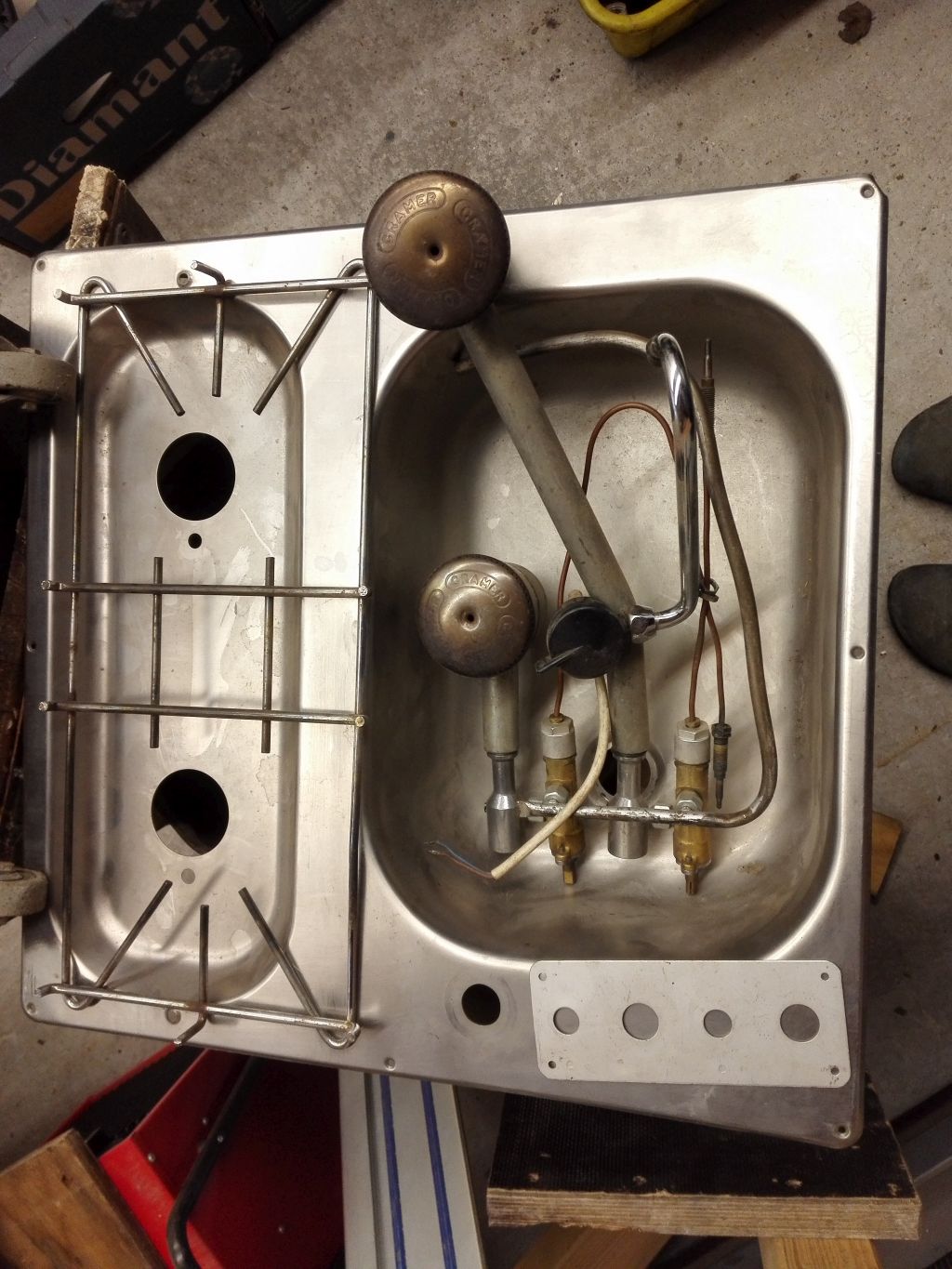

Beiträge: 350
So, hier noch für den Eintrag im Logbuch:
Olli239
Beiträge: 883
Registriert: 20.06.2012 20:11
Beitrag von Olli239 »
die Spüle von Maik passt in den "Berlin"-Küchenblock. Mit dem Brenner verhällt sich das aber wie mit dem von Tobias. Die Gasarmaturen passen nicht in die Westfaliablende. Immerhin hat Maik eine passende Blede dabei. Nur für den Holzausschnitt im Küchenblock ist diese zu kurz. Würde also auch wieder auf eine "Frickellösung" hindeuten.
