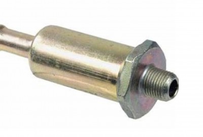

Wenn wirklich nur an der bezeichneten Stelle Sprit heraus tröpfelt, so liegt es an dem Vorfilter. (Facet 479735, externes Vorfilter aus Stahl, Schlauchanschluss 5/16", Gewindegröße 1/8-27 NPT, Filter 74 Micron). Für die Facet Benzinpumpe (Kolbenpumpe) ist die Vorschaltung eines solchen Filters obligatorisch.
Sollte sich der Sprit an dem Gewinde vorbeimogeln, so ist eine Abdichtung mittels Teflonband sinnvoll (auch Vorschrift lt. Einbauanleitung facet).

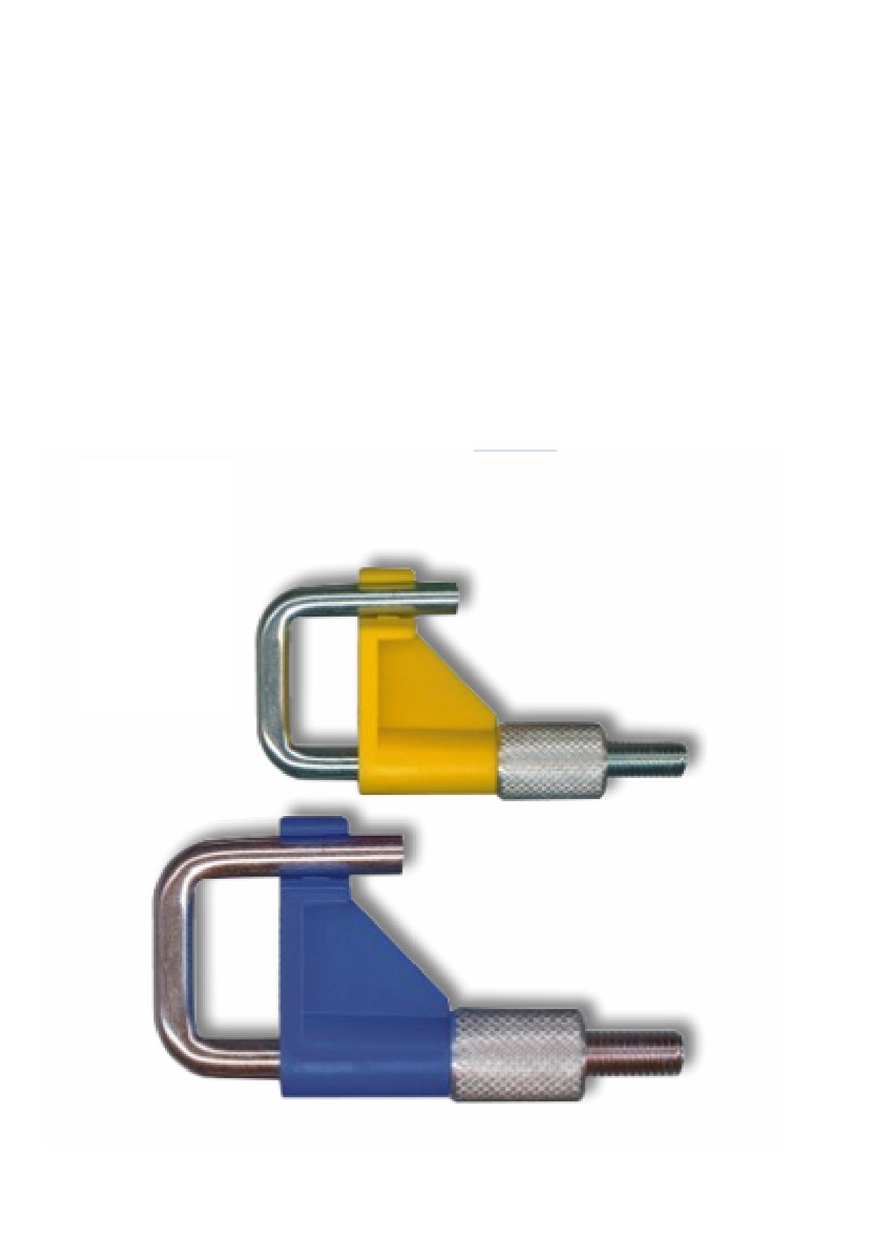

Somit ist bei Ausbau der Kombination (Pumpe / Filter) der Schlauch zum Tank mit einer Schlauchklemme oder Schlauchklemmenzange zuzudrücken, damit man nicht in Benzin badet.

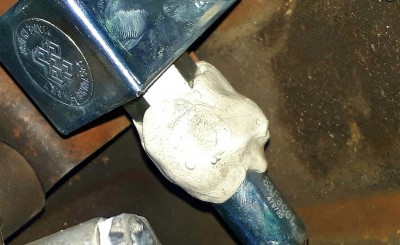

Ok!Zur Not sollte ich es irgendwie hinbekommen.Ich muss jetzt noch 1600 Kilometer nach Cloppenburg (Harald!) fahren.Ab Freitag bin ich auf dem VW Bus Treffen in Tossa de Mar.Da sollte sich evtl.eine helfende Hand finden.Meine "Notlösung"sieht derzeit wie auf Bild zu sehen aus . Bis jetzt ist es dicht.Sollte wer arge bedenken haben dann darf er dieses ruhig sagen.Ansonsten hoffe ich das Beste!

Hier mal ein kurzes Feedback:Das Provisorium hat ca.700 Kilometer gehalten und sich dann ,durch das tropfende Benzin ,aufgelöst.Dank des Forums konnte ich dann die Pumpe ausbauen und abdichten.Es war nicht mit Teflon abgedichtet und die Schlauchklemmen waren ebenfalls nicht ausreichend angezogen.Das Gewinnde lässt sich allerdings nur bis zur Hälfte eindrehen.Danach ist Schluss.Warum auch immer....jedenfalls ist das Leck behoben,Ich bin auf Spur und der Dank gilt dem Forum.

Das mit dem Gewinde ist ok, denn es ist ein Kegelgewinde, das eigentlich, wenn alles sauber ist, mit genügend Anzug selbstdichtend sein soll.
