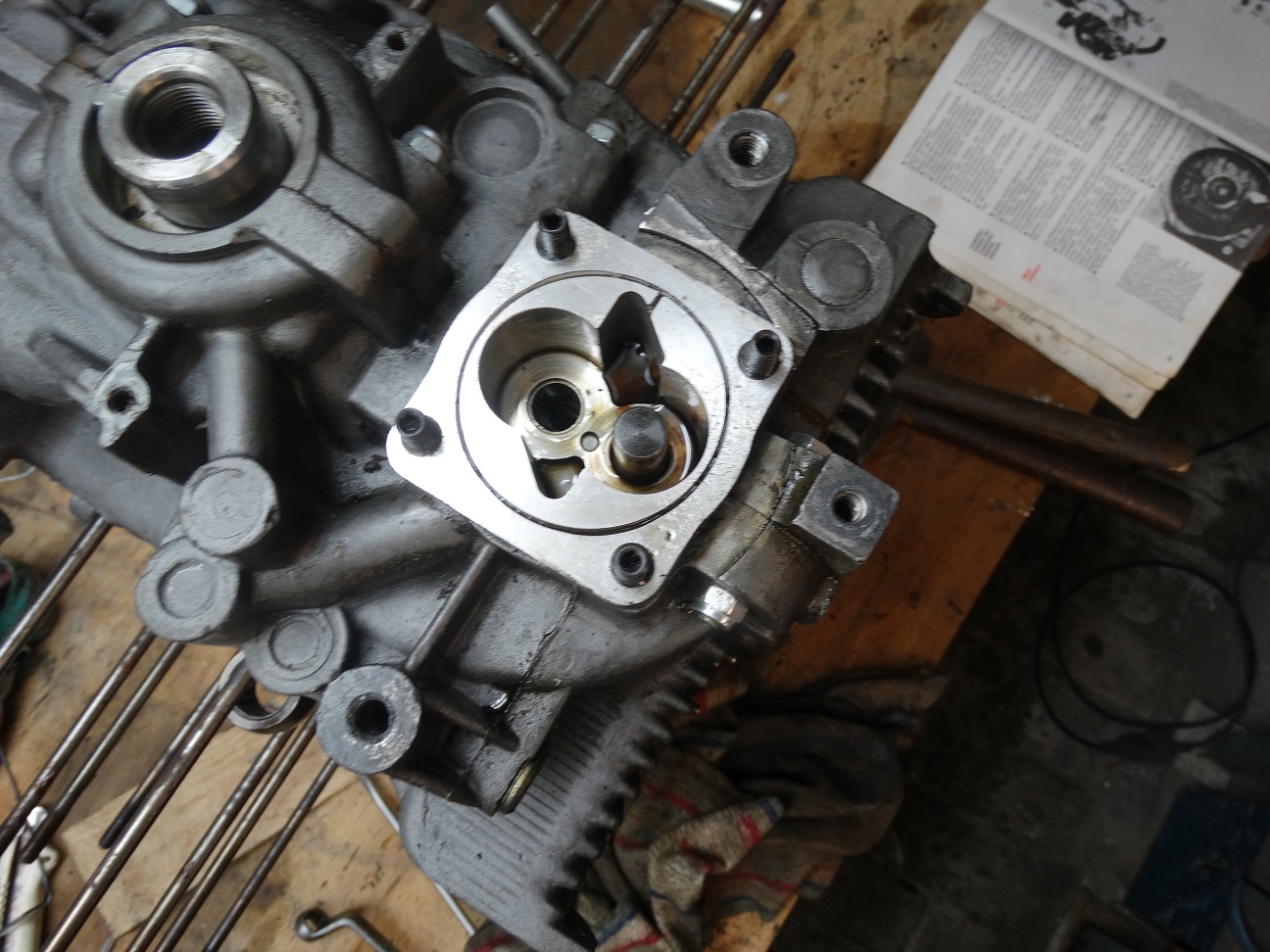

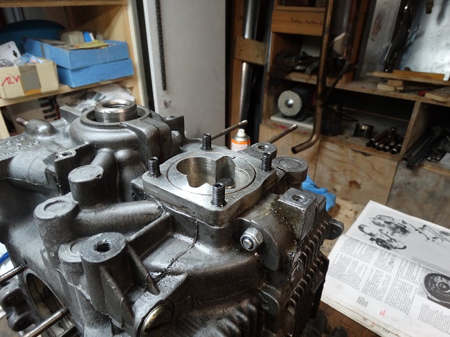

bin nun ans zerlegen gegangen, Problem, wie bekomme ich die Ölpumpe raus..da gibts doch einen Abzieher..aber paßt der auch hier? Ist eine größere/ verstärkte Pumpe
Danke und Grüße Mathias

Die Muttern SW 13 der Kurbelgehäuseverschraubung rings um die Ölpumpe lösen, dann versuchen die Pumpe zu drehen und gleichzeitig ziehen.

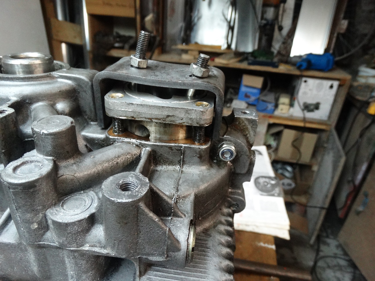

sham 69 hat geschrieben: 01.10.2017 14:40 Die Muttern SW 13 der Kurbelgehäuseverschraubung rings um die Ölpumpe lösen, dann versuchen die Pumpe zu drehen und gleichzeitig ziehen.
Ja, ich hatte auch noch einen Ölpumpenabzieher (Selbstbau) angesetzt und somit "Vorspannung" erzeugt, dann mit leichten Hammerschlägen unter Zwischenlage eines Hartholzklotzes die Pumpe seitlich bearbeitet und schließlich zerstörungsfrei gelöst bekommen. Wenn die Pumpe vorher mit Dichtmittel eingesetzt wurde, ist das schon einmal eine echte "Nummer".

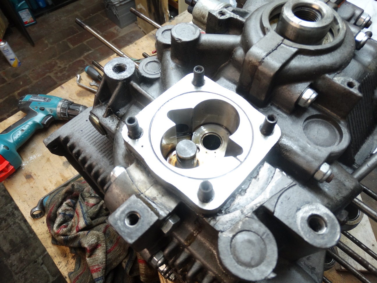

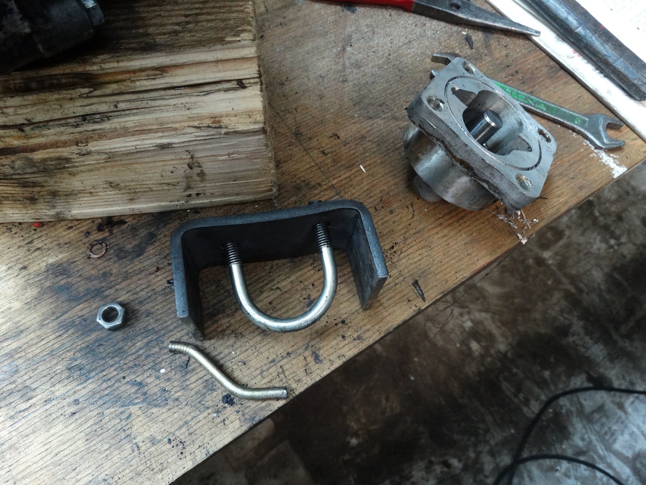

Danke Emanuel und Norbert,
hab mir einen Abzieher gebaut, ohne wäre die Pumpe wohl nie herausgekomm, war mit Dichtmittel eingesetzt..
