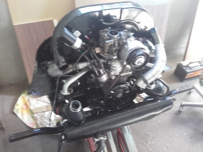

das klingt prinzipiell nicht verkehrt. Die Nockenwelle ist eine Engle W100. Das ist keine schlechte Wahl für einen Bus Motor.

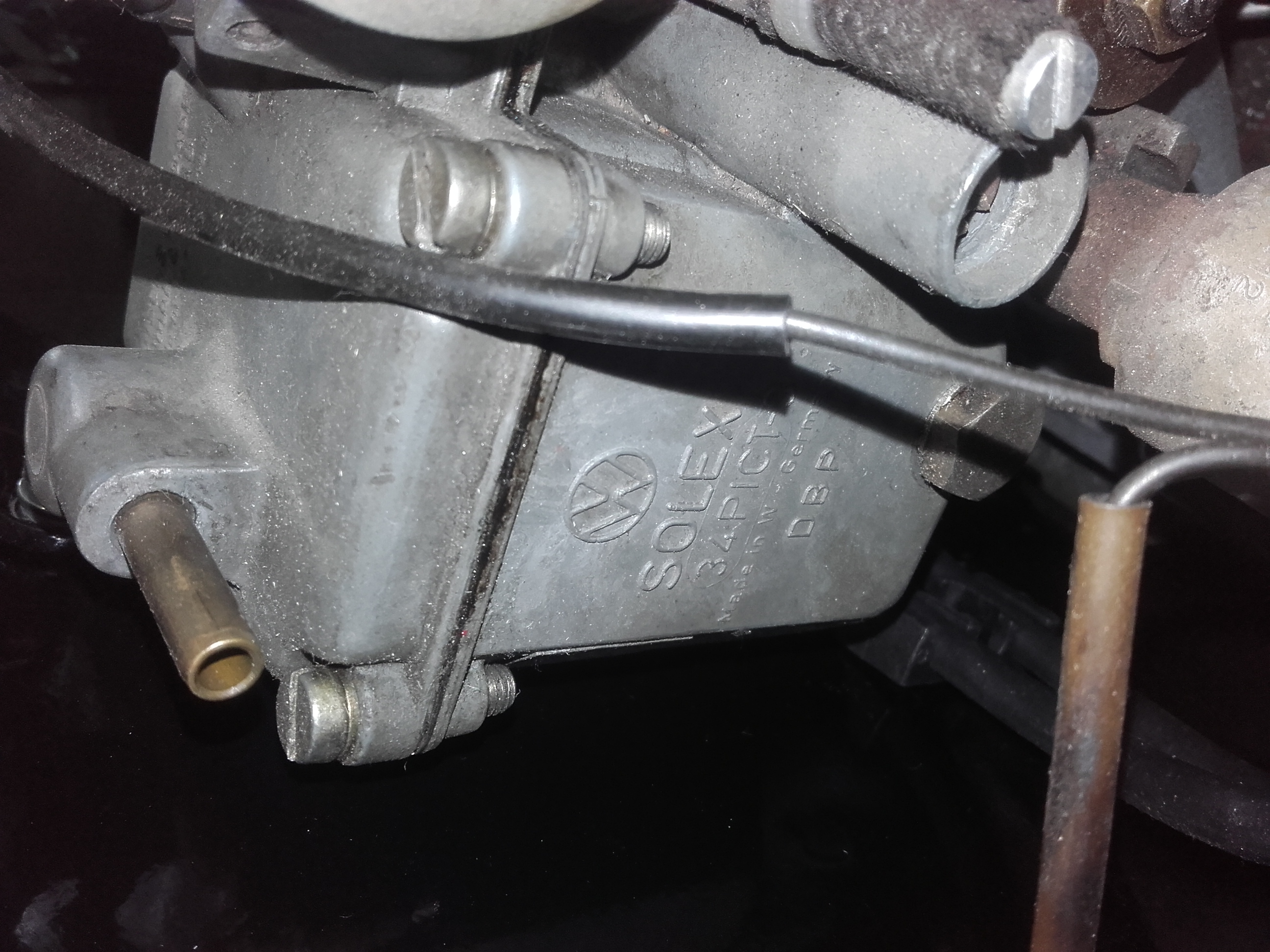

Welche Vergaser sind denn drauf?
Hast du ein Bild vom Motor?
Bei eine Tuningmotor würde ich persönlich immer einen Ölkühler mit Filter einbauen.

Üblicherweise ergibt sich bei einer vergrößerten Bohrung auf 90.5 mm Kolbenmaß in Verbindung mit dem 69 er Hub eine Verdichtung von 8.4:1, aus meiner Sicht ist das die Grenze im schweren Bus, beim Käfer kann man heutzutage bis nah an die 10:1 gehen wenn gründlich gearbeitet wird, problematisch dabei ist, das viele Motorenbauer eher Käfer Motoren bauen und sich nicht mit den Bedürfnissen eines Busmotors beschäftigen. Käfer ist immer viel Verdichtung, viel Steuerzeit, viel Drehzahl etc., beim Bus ist weniger fast immer mehr.
Die Nockenwelle ist widersprüchlich, eine w100 wäre gut,die angegebenen 284° sprechen aber für eine w110, das wird in Verbindung mit Serienansaugtrakt schwer abzustimmen sein.
Die kleinen Ventile gefallen mir sehr gut, dadurch erreicht man in Verbindung mit dem vergrößerten Hubraum gute Drehmomentwerte im niedrigen Drehzahlbereich, die großen Ventile machen bei Nockenwellen mit wenig Hub und Steuerzeit wenig Sinn.
Zusatzölkühlung mit Filter ist anzuraten.

hier mal ein paar Bilder vom Motor.
Meines Wissens ist sonst alles original auch der Ansaugtrakt!
Mit den ganzen Fachbezeichnungen kann ich leider gar nichts anfangen.
Der Motor wurde vom Boxer Shop in Hilpoltstein gemacht laut Rechnung.
