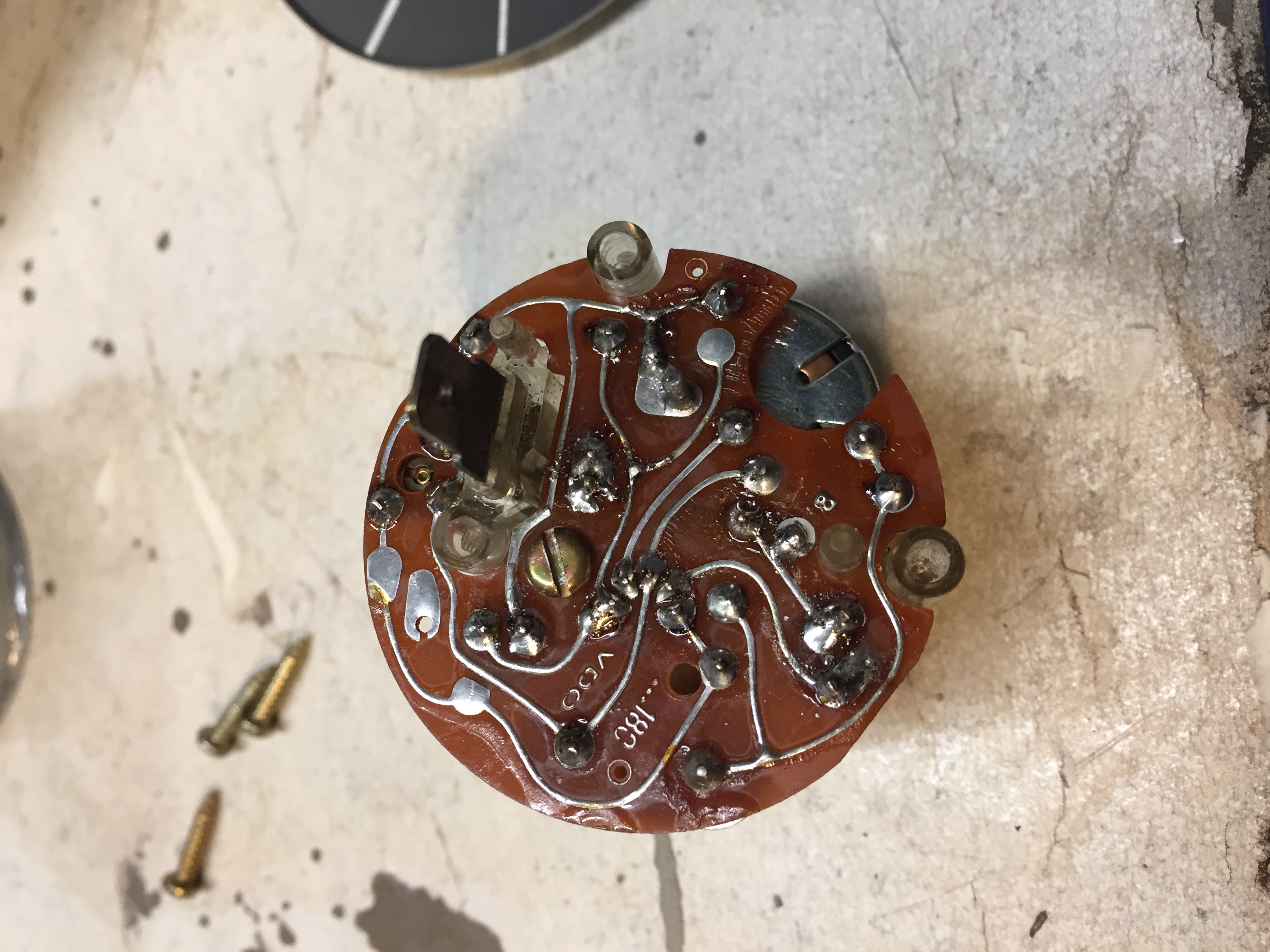

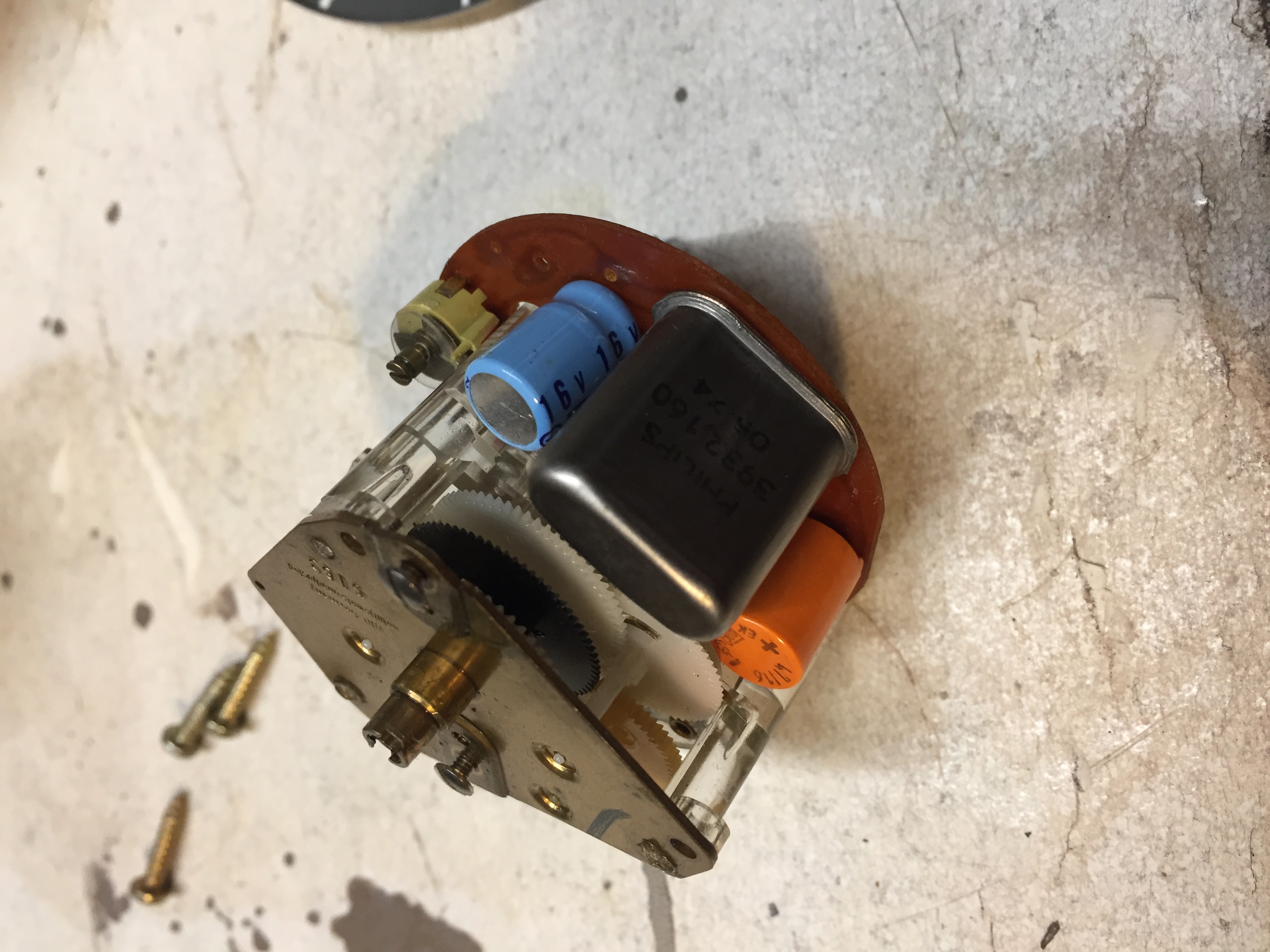

Hallo, ich habe bei meinem Uhrenmotor 342 ohm gemessen.

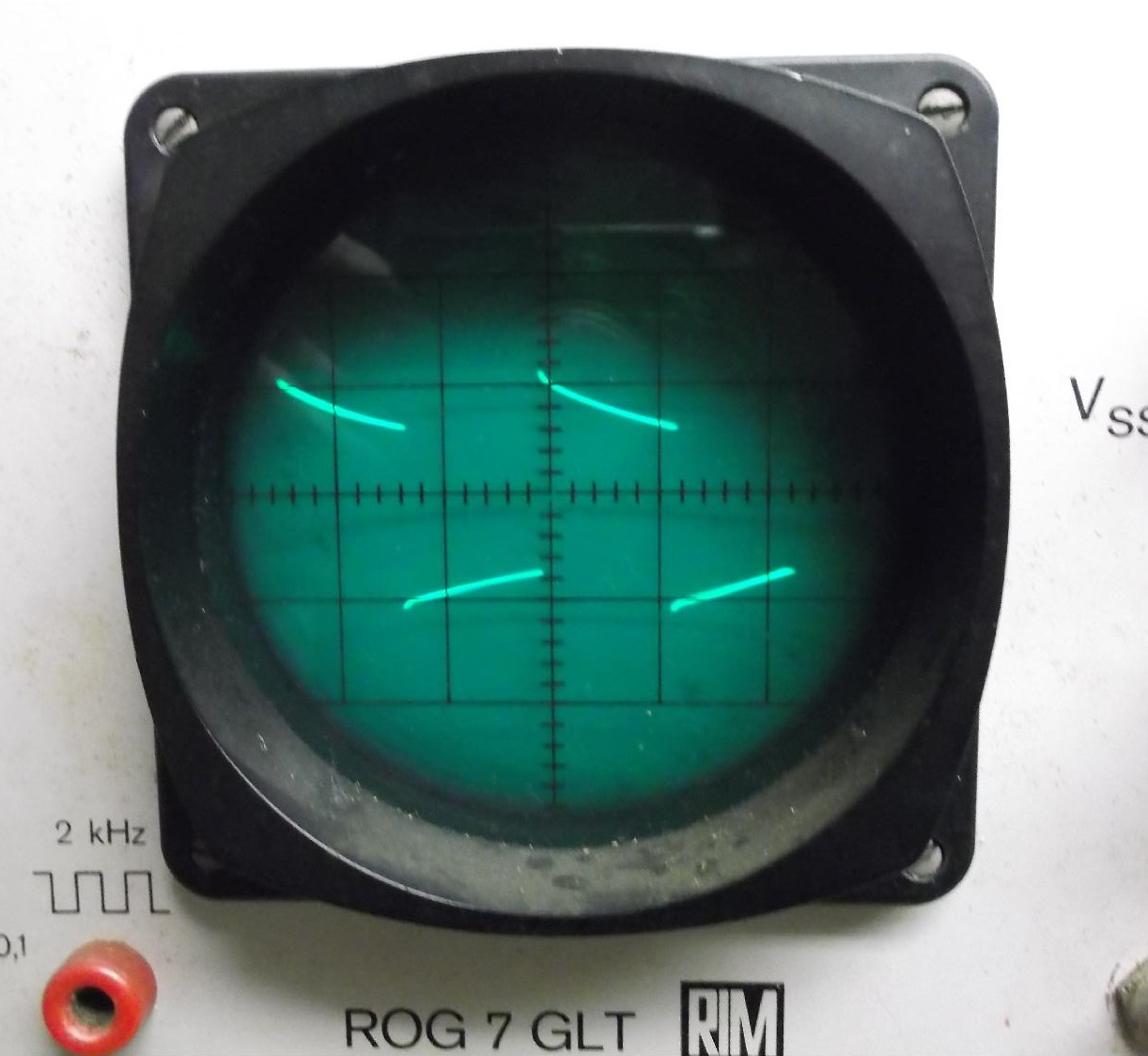

Hallo Ralf,
12 V Spitze/Spitze Frequenz 60 Hz: Messaufbau: ... soweit dürfte das auch für ev. Mitleser interressant sein, wir bleiben dann über PN in Kontakt.
... jedenfalls habe ich jetzt das gute Gefühl, keinen "Müll" zu versenden.
Danke für den Hinweis. Habe jetzt einmal meinen defekten Motor durch einen rein ohmschen 340 Ohm Festwiderstand ersetzt (ja ich weiß, der Wert als Farbcode auf dem Widerstand sagt 330 Ohm aus, hat aber ausgemessen in echt 340 Ohms!) und folgende Werte an meiner Platine gemessen:
