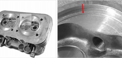

Der verbaute AMC Zylinderkopf hat so etwas wie einen ausgefrästen oder eingefrästen Dichtring ( ca.0,7mm stark) Zwischen Zylinderkopf und Zylinder war keine weiterer Dichtring lediglich etwas Paste.Die Zylinder und Kolben sind reichlich verschlissen und nu möchte ich neue AA Perormance Zylinder verbauen lassen und bin mir nicht sicher,ob ich einen "externen"Ausgleichsring verwenden sollte oder ob der gefräste aussreichend ist.

Ich habe einen in Holland verbauten AMC Zylinderkopf verbaut, das könnte doch das fehlen des Dichtrings erklären, oder? Ebenso den Warnhinweis des Händlers, hoffe ich.[

Ja, hier im Bild zu sehen wo der Pfeil hinzeigt:
Keine Dichtung ist ok wie wir bereits festgestellt hatten und gehen damit konform, was die Vorgabe des Händlers entspricht.
Paste gehört da auch nicht hin.
