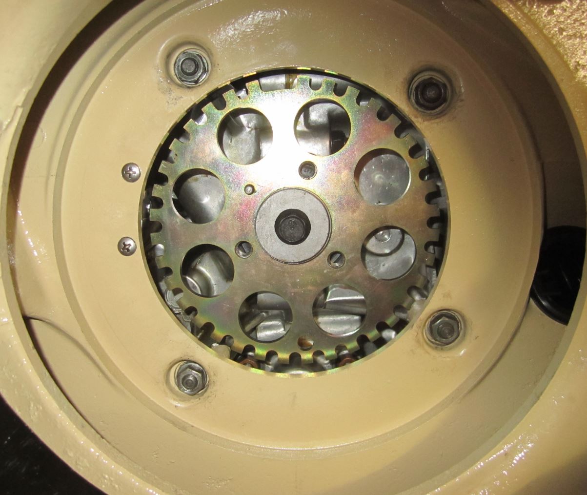

Hey David,
den Versuch mit dem Sensor wollte ich auch mal machen wie man den ans Oszi bekommt.
Nein, am Schwungrad ist kein Magnet, sondern nur ein Passstift oder Federpassstift der ein paar mm rausguckt.
Ich denke die Spule muss bestromt werden damit das funzt. Oder ist der Magnet im Sensor? Nein, oder?

Hi Maik,
Veeduby hat geschrieben: 27.01.2018 16:57 Hey David,
Hm... ich hätte gedacht, dass sie Magnete wären. Hier kann man die Passstiffte besser sehen:
(Bild von The Samba, nicht von mir)
Veeduby hat geschrieben: 27.01.2018 16:57 Ich denke die Spule muss bestromt werden damit das funzt. Oder ist der Magnet im Sensor? Nein, oder?
Ich muss dann weiter untersuchen. Am Sensor ist kein Magnet, so weit ich das erkennen kann. Es ist nur die Spule und der metallischen Kern. Das metallische Gehäuse ist am Motor geblieben. Der Geber ist von Siemens, hat einen DIN 41524 3-Poliger Steckverbinder, und ich habe erst gestern gesehen, dass er noch bei Volkswagen Classic Parts verfügbar ist (dort kann man das metallische Gehäuse auch gut sehen).

Ja, solche Stecker gabs mal auch im Ebay. Ich hab auch einen daheim.
Im Prinzip ist das eine Spule mit Kern, mehr nicht. Durch den Stift wird dabei die Induktivität der Spule geändert da der Eisenanteil größer und kleiner wird.
Ich denke das wird ein Schwinkreis sein, der dann getriggert wird wenn die Induktivität hochgeht.
Ich kenne das so ähnlich von den Kurbelwellensensoren fürs Megajolt. Dort ist die Spule allerdings magnetisch. Da wird dann eine Spannung induziert
wenn Metall ins Magnetfeld kommt. Das gibt dann einen Sinus. Ich würds so mal versuchen, aber nicht die Spule grillen.
Ob das mit der VW-Spule geht indem man Spannung anlegt damit die genau so arbeitet?
Oder muss da Wechselstrom drauf? Frequenz, Amplitude? Ich hätte ja einen Frequenzgenerator da und ein Digitaloszi, aber grad keine Zeit.
Schaltplan von einem VAG 1367 besorgen, oder so ein Ding aufschrauben und den Schaltkreis rauskritzeln?
Oder messen was da rauskommt und sich das dann auf dem Oszi angucken?
Soooooo magisch kann da nicht sein, steht ja VW drauf, äh VAG

So, Infos bekommen aus dem Fricklerforum.
Da muss DC drauf, und versuchen über 1kΩ mit 5-12V besaften. Die Ausgangsspannung von dem Gebilde dürfte relativ niedrig sein (mV-Bereich).
Das könnte man dann über ein Oszi triggern, und über so eine Zündkabelklemme von Hantek die Zeit ausrechnen um auf den
Zündwinkel zu kommen. https://www.amazon.de/Hantek-Sekund%C3% ... B076PJQMGQ

Hi Maik,
Veeduby hat geschrieben: 31.01.2018 12:27 So, Infos bekommen aus dem Fricklerforum.
Danke für die weitere Nachforschung, ich habe selber für dieses Projekt gerade nicht so viel Zeit.
Veeduby hat geschrieben: 31.01.2018 12:27Das könnte man dann über ein Oszi triggern, und über so eine Zündkabelklemme von Hantek die Zeit ausrechnen um auf den
Genau, und mit Signalkonditionierung der zwei Signalen (OT-Geber und ZZP Nr.1) könnte man mit einem Mikrocontroller den Zündzeitwinkel berechnen und zeigen. Danke auch für den Link, so eine Klemme habe ich vor einiger Zeit gesucht.

Hi David,
ich kämpfte damals auch mit der unglaublichen Unpräzision der Skalen am Bus.
Zum Schluß habe ich eine Kurbelwelle mit Lüfterrad und Schwungrad auf die Messmaschine
in der 4ma aufgespannt, vermessen, und dann mit dem Höhenreißer die Riemenscheibe angerissen.
Aber selbst das Spiel des Lüfterrads auf dem Kurbelwellenadapter ist schon einiges.
Das nervte! Ich glaube zum Schluß hab ich den Sensor ausgebaut und mir eine Leere
für das Loch im Kurbelgehäuse und den Stift im Schwungrad gebaut und entnervt
aufgegeben. So ein BS!
Naja, obs wirklich sinnvoll ist das sooo genau auszumessen? Ich denke VW hat da
einfach genug Sicherheitsabstand der Frühzündung zum Klopfen vorgesehen,
damit da sicher nichts schiefgeht. Nunja, verschenkter Wirkungsgrad.
Alternativ wäre das mit der Leere eine Lösung, um die Skala und die Kerbe im
Lüfterrad "zu eichen"? Naja, dazu sollte halt der Sensor draußen sein.
Alternativ einen Pickup für den Sensor bauen, wo eine Blitzlampe triggert???
Das wär doch eine einfachere Lösung? Wieso bin ich damals nicht draufgekommen?
Kannst Du da mal drüber nachdenken? Damit könnte man dann die Skala abblitzen
um zu schauen ob die stimmt? Klar, wär durchs Knie in den Kopf...
Für die T3 Luftheuler gibt es einen Sensor zum in das größere Loch in dem
Motorgehäuse Richtung Schwungrad zu stecken. Für die WBX auch?
Beim Typ4 Motor gab es ja auch noch die Variante um von oben durch den Lüfterkasten auf das
Lüfterrad zu glotzen.
Die weggegammelten, oder einfach nicht vorhandenen Kerben auf der Keilriemenscheibe sind schon pita,
genauso wir die Plastikskalen, die mal angezogen hat man gleich drei Grad mehr Frühzündung. Praktisch!
Man könnte ja auch so die Zündung auf 7,5° einstellen, dann muss man nicht am Verteiler rumfummeln.
Du brauchst nur die Signale vom KW Sensor und das vom 1. Zylinder.
Drehzahl ergibt sich aus der Umlaufzeit von der Kurbelwelle. Braucht die z.B. 60 ms, dann sind das 1000 U/min.
Der Winkel wird aus der Differenz zwischen dem Zünden und dem Sensor berechnet.
60ms Umlaufzeit und 2,5ms Zünden ergibt, tütütütü, 60ms sind 360°, dann sind 2,5ms 15° Frühzündung.
Also die Abtastrate muss schon recht hoch sein.
Für 6000 U/min braucht die KW 10 ms für eine Umdrehung. Um das aufs Grad genau zu messen... grübel,
für ein Grad braucht sie 0,0277777 ms. das macht dann (mal zwei um sicher das Signal mitzubekommen)
(Denkwolke) (ms wieder in Sekunden umrechne) (Das Ganze mal den Kehrwert) (nachdenk) mindestens
72 kHz Abtastrate (hier Selbstzweifel einfügen), besser noch mehr . Mein Velleman USB-Oszi schafft 12 MHz, passt.
