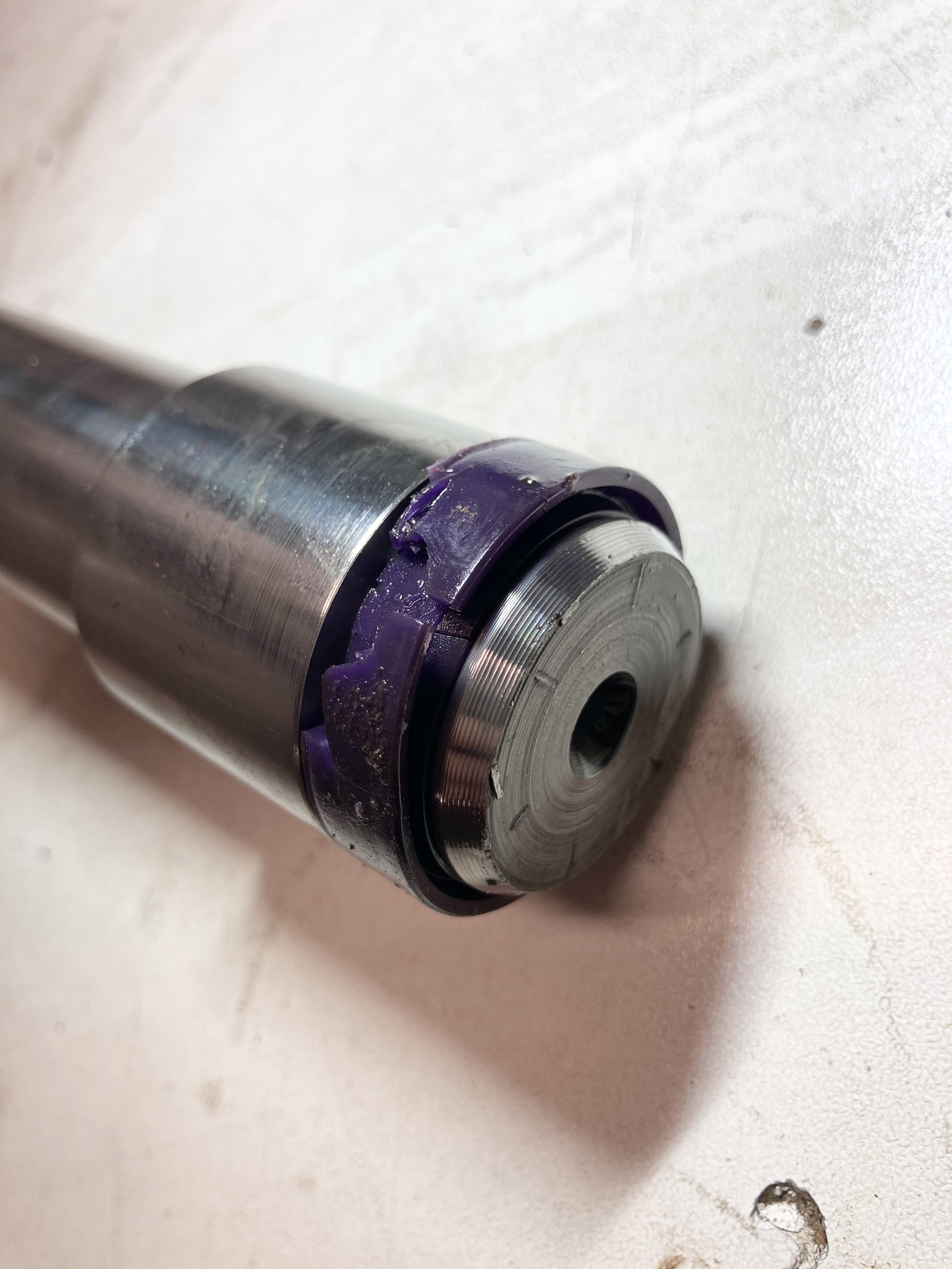

Carsten78
- T2-Autor
- Beiträge: 3
- Registriert: 04.11.2020 09:55
Re: Wagenheber reparieren
die Fehlerursache ist gefunden, die Dichtung des Hubzylinders ist extrem hart und brüchig und teilweise ausgebrochen. Das konnte nicht funktionieren... Dichtsatz ist bestellt, danke für den Tipp! Das Aufschrauben des Gehäuses war allerdings was für echte Kerle, da hat der Heimwerkerschraubstock resigniert...
Carsten
Carsten
