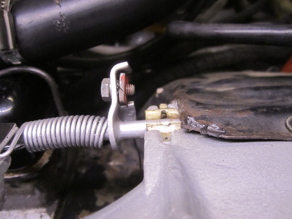

Thermostat mit Umlenkrolle

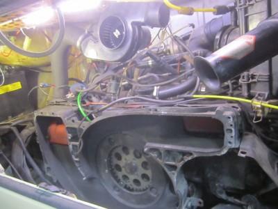

Kühlluftklappen im offenen Gebläsekasten
Montierte Klappen
In der Verblechung ist ein ca. 8mm großes Loch, durch das der Zug durchgefädelt werden muss.
Zum einstellen der Kühlluftklappen nehme ich einen Heißluftföhn und stelle den auf den Boden unter dem Thermostat.
Die Temperatur des Heißluftföhns so einstellen, das sich der Thermostat komplett ausdehnt.
Dann den Zug unter leichter Vorspannung einklemmen. (Die Klappen nicht verdrehen bei ausgedehntem Thermostat.)
Die Klappen sollen dann offen sein.
Wenn der Thermostat sich nun beim erkalten wieder zusammen zieht, werden die Klappen geschlossen.
(Bei gerissenen Zug wären die Klappen auf voller Kühlposition.)
Sollte sich der Thermostat nicht zusammen ziehen (wenn er kalt ist) wie auf meinem Bild, dann ist der Defekt!

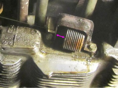

Hallo, weis jemand um wieviel mm sich der Thermostat ausdehnen muss? Mein Thermostat hat sich bei 80°C Temp.Diff. um 5mm ausgedehnt. reicht das aus?

Bulli hat geschrieben:Mein Thermostat hat sich bei 80°C Temp.Diff. um 5mm ausgedehnt. reicht das aus?
Das klingt für mich nach zu wenig Ausdehnung.
Aber das Problem ist meistens der Kalte Zustand.
Im Kalten Zustand darf der Thermostat ca 3cm breit sein. (Siehe http://www.ratwell.com/dotmac/Pictures/ ... mostat.jpg)
Und warm halt bis Anschlag im Halter. Ohne Halter würde der Thermostat sich noch weiter ausdehnen.
Das aber bitte nicht zwangsweise Testen, das Material sollte nicht überdehnt werden.
Ich würde den immer mit Haltebügel im Wärmebad testen.
