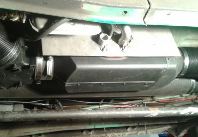

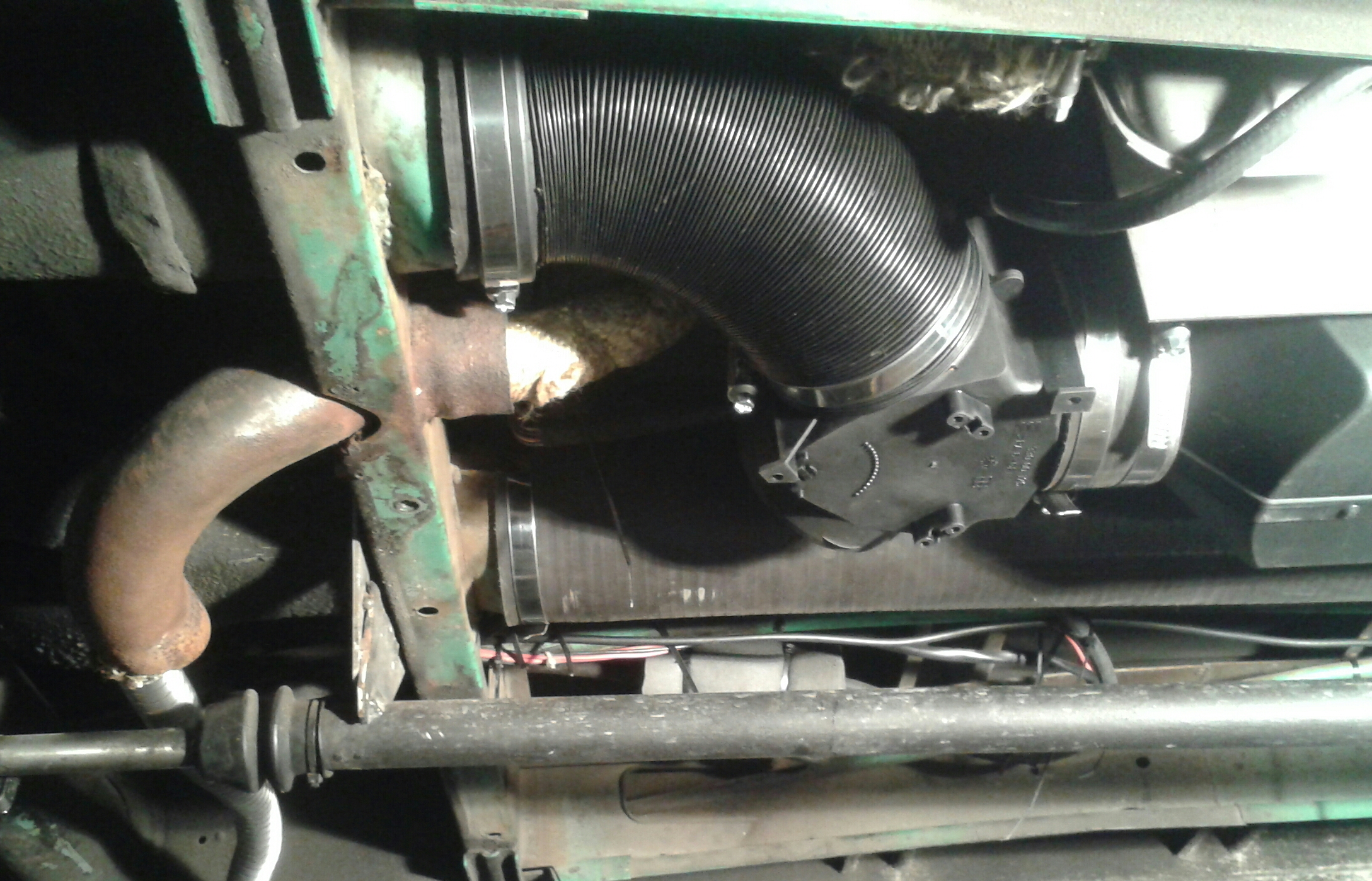

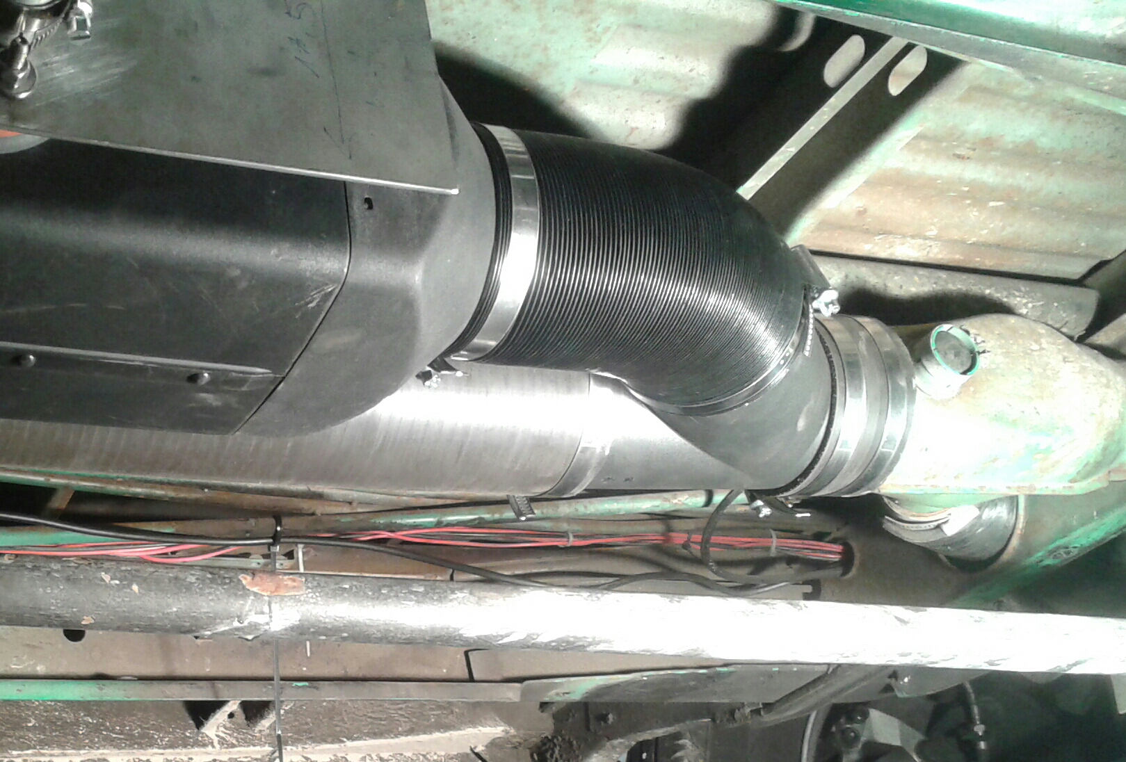

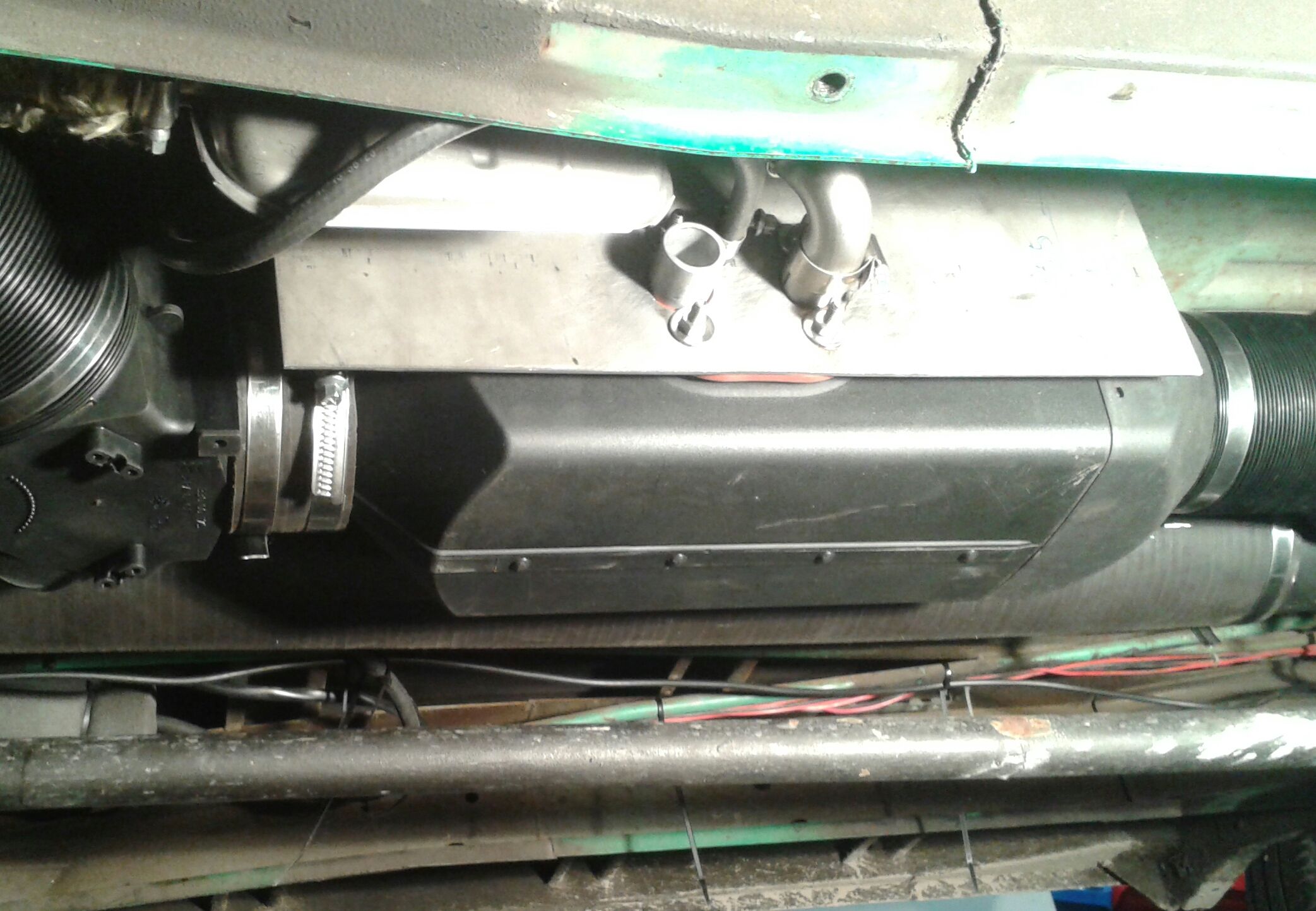

Sodele ich war an den letzten Wochenenden fleisig. Es ist nun eine B3LP von Eberspächer geworden. Die hab ich als Neuteil in der Bucht geschossen. Den rest hab ich mir dann noch als Neuteile zusammengesucht.
Jetzt sieht es so aus...
- Beiträge: 2230
Re: Wo Airtop2000 verbauen..
Leider geht jetzt das Abdeckblech nicht mehr dran.die Heizung schaut vielleicht 1.5 cm zu weit unten raus.Ich überlege mir ein Loch ins Blech zu schneiden sodass die Heizung unten rausschauen kann. Dann müßte ich das originale Blech kaputt machen...mach ich nur ungern..könnte man da vielleicht irgendwie eine Mulde reindrücken um Platz zu schaffen?jemand ne Idee?
Der erste Testlauf hat auch schon statt gefunden. Wird warm wie sau..
aber ist noch zu laut ich muß noch Schalldämpfer auf der Verbrennerseite anbringen.Zuluft und Abgas. Für nen Schalldämpfer auf der Warmluftseite hab ich leider keinen Platz dafür..

Finde ich gut. Koppelt die jetzt einfach parallel über ein Y-Stück in das Heizungsrohr ein, oder ist da noch eine Umschalt-/Rückstauklappe drin?
Was hast Du auf der Ansaugseite noch dran, ist das eine Art Filterkasten?
Abgasschalldämpfer ist doch schon montiert (auf dem mitteleren Bild, parallel zum Gehäuse liegend), oder sehe ich das falsch?

Ja genau bisher ist sie einfach mittels eines Y-Stücks parallel geschalten,da ist keine klappe drin bisher.deke das das auch nicht nötig sein wird. Ich kann noch eine Verteilerklappe setzen und noch einen weiteren Strang direkt in den Innenraum bringen.dazu müsste ich aber durch den Boden noch durch das wollte ich erstmal vermeiden. Da machen wir erstmal noch einen test.
Auf der Ansaugseite hab ich noch eine Verteilerklappe gesetzt so kann ich zwischen Umluft und Außenluft umschalten.
Außenluft ist besser wenn man innen eine hohe Uftfeuchtigkeit hat..
Richtig Schalldämpfer an der Abgasleitung ist schon aufgesteckt aber noch nicht festgeschraubt.
Ansaugluftschalldämpfer ist bestellt.
Gruß Jochen

blöde Frage aber darf man die Heizung wirklich so verbauen, dass die Anschlüsse seitlich sind? Dachte immer, dass die wegen Kondeswasser immer nach unten zeigen müssen.
Finde die Installation so wie du sie gemacht hast echt klasse, vorallem das die die originalen Heizungsausströmer nutzen kannst.
Wegen der Tiefe, ich würde das Blech entsprechend modifizieren ist ja schraubbar und man kann es daher jederzeit zurückrüsten.

Ja die darf mit den Anschlüssen nach unten und seitlich montiert werden.Ist in jedem T4 auch seitlich verbaut. Ja die Anordnung passt echt super.Gut ist dass der große Schlauch vom Bus den gleichen Durchmesser wie die Heizung hat.allerdings nur bei der 3LP Variante. Die 3 LC hat nur 75 mm Durchmesser.
Ich glaube auch das das Blech ausschneiden die beste Variante ist.da schweiß ich dann einfach einen Buckel drauf dann ist sie wieder schön geschützt.
Gruß Jochen
