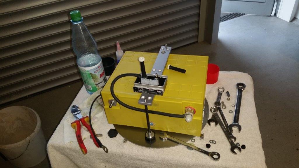

Ja, ich habe links und rechts eine Winston 12v 60Ah LiFeYPo4 eingebaut und mir entsprechende Halterungen angefertigt.
Gruß Harald

HaraldT2 hat geschrieben: 11.01.2018 14:08 Ja, ich habe links und rechts eine Winston 12v 60Ah LiFeYPo4 eingebaut und mir entsprechende Halterungen angefertigt.
sieht gut aus, hast du dafür Zeichnungen angefertigt die du teilen könntest? Und wo sitzt dann deine Starterbatterie?

Die Starterbatterie sieht genauso aus und ist auf der anderen Seite. Die Befestigung besteht auf einer Aluplatte mit Halterungen seitlich und oben.
Gruß Harald
