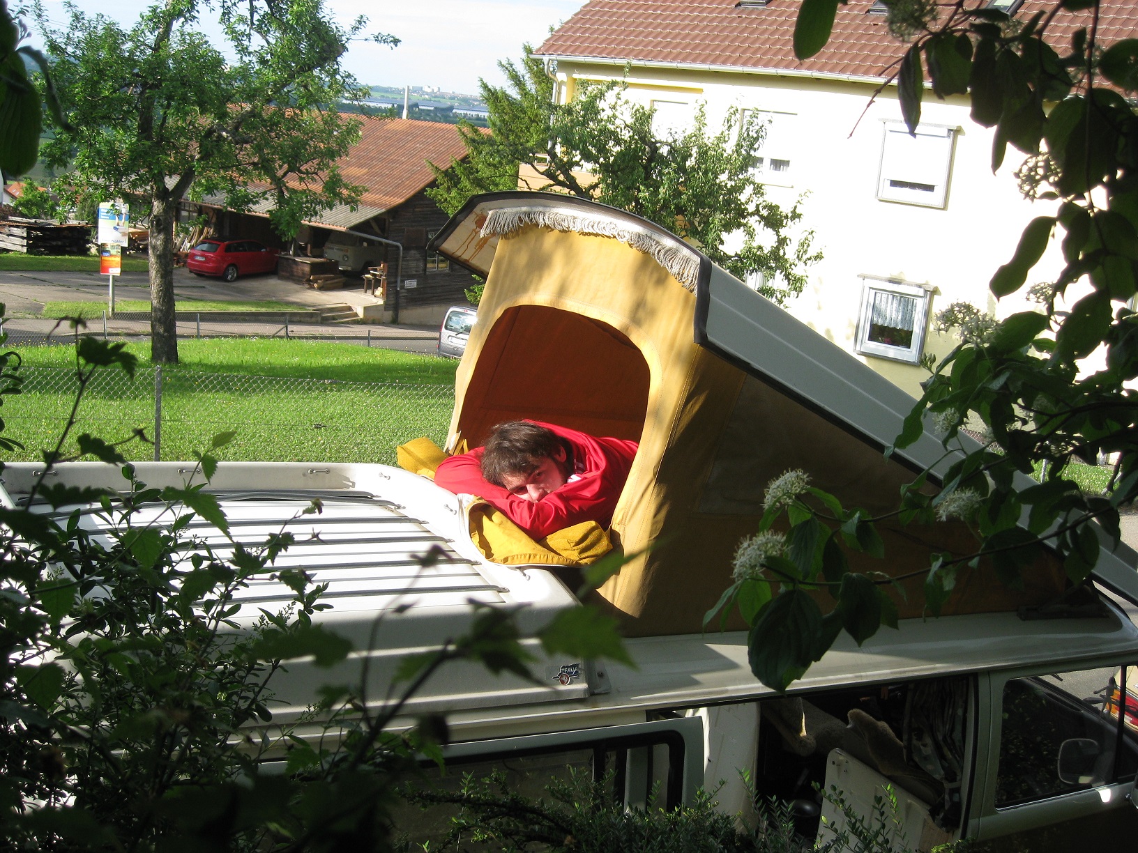

Einmal komplette Länge, was geht. Also etwa 180cm. Ich kanns leider grad nicht messen, aber wenn ich mit 186cm gemütlich gestreckt drinnenliegen will sieht das so aus:

Ich habe es damals für die Kinder nachgebaut.
sind genau 180 in der länge geworden.
Mehr gibt das Dach nicht her.

Ja, wenn du dich abends und morgens durch den 30cm Schlitz hochquälen willst, dann kannst du da oben mit 186cm in der Embryonalstellung auch bei geschlossenem Fenster schlafen. Das Dach würd ich trotzdem aufmachen, sonst wirds zu eng.
Mal im Ernst, vom wiegen wird die Sau nicht fett und vom Messen wird da oben auch nicht mehr Platz herrschen. Freu dich auf ne 14cm Matratze unten und ein schönes befreiendes Raumgefühl, wenn du da unten mit dem Kopf nach innen liegst. (Jaja, mit Hardtop penn ich auch lieber zur Heckklappe...). Wenn du was kleines enges willst, kauf dir n Igluzelt. Fühlt sich dann genauso an wie oben im Bus. Aber deshalb hab ich ja n Bus und muss (meistens) nicht Zelten.
Gruß Jan
PS: ich mein immer noch das vorn angeschlagene Dach. Beim B sieht das anders aus, der hat unten ne dünne Matratze und die auch noch kürzer...
PSS: Ich hab das Bett oben nur noch drin, weils keiner kennt und das irgendwie zum Bus gehört. Es hat absolut keine Vorteile, außer um Kinder da oben einzusperren.
