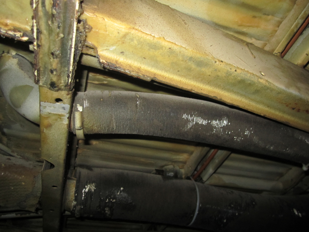

Also hier mal Bild von: Zu viel!
Deutschlands teuerste Konservierungsfirma mit einer guten Hompage und guten Rezensionen in der Oltimer Praxis hat das gemacht.
Da sind zwischen 0,5mm - 5mm Fett/Wachs Gemisch aufgetragen.
Nach 7 Jahren hat sich das ganze mit Staub zugesetzt. Das macht die Sache deutlich erträglicher.
Anfangs war das Arbeiten unter dem Bus extrem klebrig. Jetzt ist es OK.
Der Rostschutz ist allerdings super und schlägt Wachs um Längen.
An den Schrauben vom Radlagergehäuse hinten hatte ich nach Reparaturarbeiten mal nur Wachs aus der Dose aufgetragen.
Da haben die Schraubenköpfe Rostansätze entwickelt.
Die Stellen wo Fett ist, sind super, da hat sich der wenige vorhandene Rost auch nicht fortgesetzt.
Also Konservierung mit Fett: Note 1+ von mir.
Konservierung mit Wachs: Note 3 von mir.
Konservierung bei der Firma Timemax durchführen lassen: Note 6 von mir.
Das hätte man eigentlich einem Anwalt übergeben müssen.
Preise doppelt so hoch wie vorher vereinbart, Hohlräume teilweise nicht konserviert, Wasserablauflöcher mit Kederleisten und Fett verstopft, vor dem Fetten des Unterbodens vergessen den vereinbarten Lack aufzutragen.... die Liste an der Stelle ist lang. Ein guter Verkäufer, aber ein Stümper in der Umsetzung.
