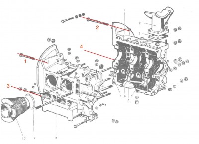

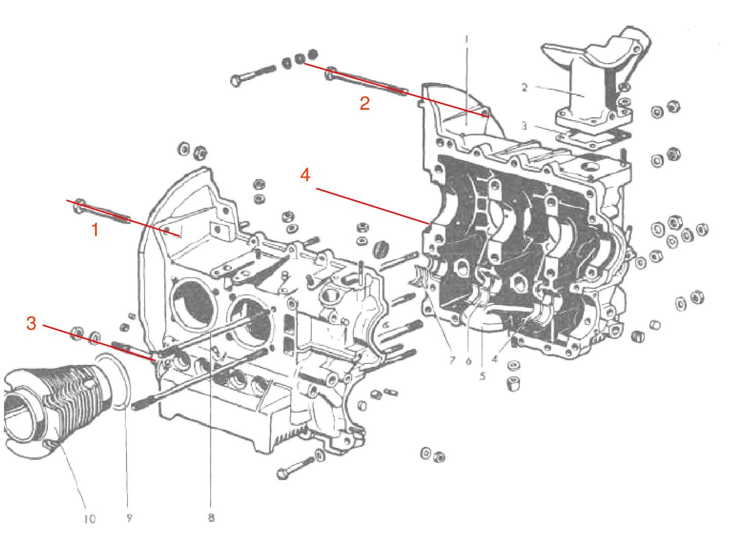

... ich tippe einmal zur Abwechselung auf die linke obere Seite.
Braucht es vielleicht noch ein Bild? Im "Haynes" steht dazu geschrieben:
7 Remove the engine upper securing nuts and bolts. They are
behind (infront of!) the fan housing and the nut is at the end of
the bolt on the right hand side. On the left hand side there may
be a nut too, but some models have a bolt which screws into a
threaded lug in the casting and this can only be undone from the
other side underneath. Under normal circumstances the bolt
heads are captive and will not turn when the nuts are undone.
Gutes Gelingen!
PS: Eigentlich kann der Anlasser drin bleiben (weiter mit der unteren Schraube befestigt), halt nur die Mutter motorseitig entfernen

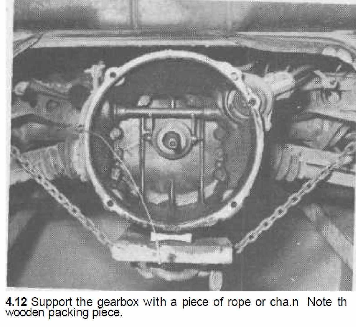

Nichts für Ungut, aber dass mit dem Abstützen des Getriebes irritiert mich auch noch etwas. Wenn der Motor einfach gerade herausgezogen werden kann, bleibt doch das Getriebe fest dort , wo es hingehört und müsste auch nicht abgestützt werden. Natürlich muss die Getriebewelle komplett aus der Kupplung herausgezogen sein, wenn Abschlussblech und Stoßstange montiert bleiben und der Motor dann abgesenkt wird, um ihn darunter herauszuziehen.
- Beiträge: 7802
Re: T2a Motor ausbauen - Verbindung Motor/Getriebe
Wieso? Der T2a hat nicht die oberen Ohren wo eine Verschraubung oben am Rahmen erfolgt. Zieht man den Motor nach hinten ab ohne das Getriebe abgestützt zu haben, gibt es ebenkannsnichlassen hat geschrieben: ↑03.06.2018 22:56 Nichts für Ungut, aber dass mit dem Abstützen des Getriebes irritiert mich auch noch etwas.
Edelschrott.

wenn du eine Schraube oben gefunden hast, dann ist die andere (und letzte) Schraube oben genau spiegelbildlich davon. Das ist eine M10 und hat einen 17er Kopf. Am besten dann mit einem 17 Gabel hinter dem Gebläsekasten suchen gehen, denn in dem Bereich hat es sonst keine 17er mehr. Wenn der Gabelschlüssel greift, dann hast Du sie gefunden.

Mir fällt grad was ein: es gibt Motorblöcke die haben oben links ein Gewinde im Block. Sprich die Schraube wird nicht durch gesteckt und dann von der Motorseite mit einer Mutter verschraubt sondern von der Getriebeseite aus verschraubt. Sprich schau mal von unten auf der linken Seite (also nicht wo der Anlasser ist sondern auf der anderen Seite. Genau Spiegelbildlich zur Schraube am Anlasser (die flache mit der Abschrägung) muß dort eine M10 Schraube sein.

Die letzte Schraube war tatsächlich in die andere richtung. Da musste ich eine Mutter von der motorraumseite lösen. Ich hatte mich gewundert, weil ich an der Stelle von der getriebeseite einfach keinen schraubenkopf gefühlt habe... jetzt macht das alles Sinn,man muss es halt nur wissen
