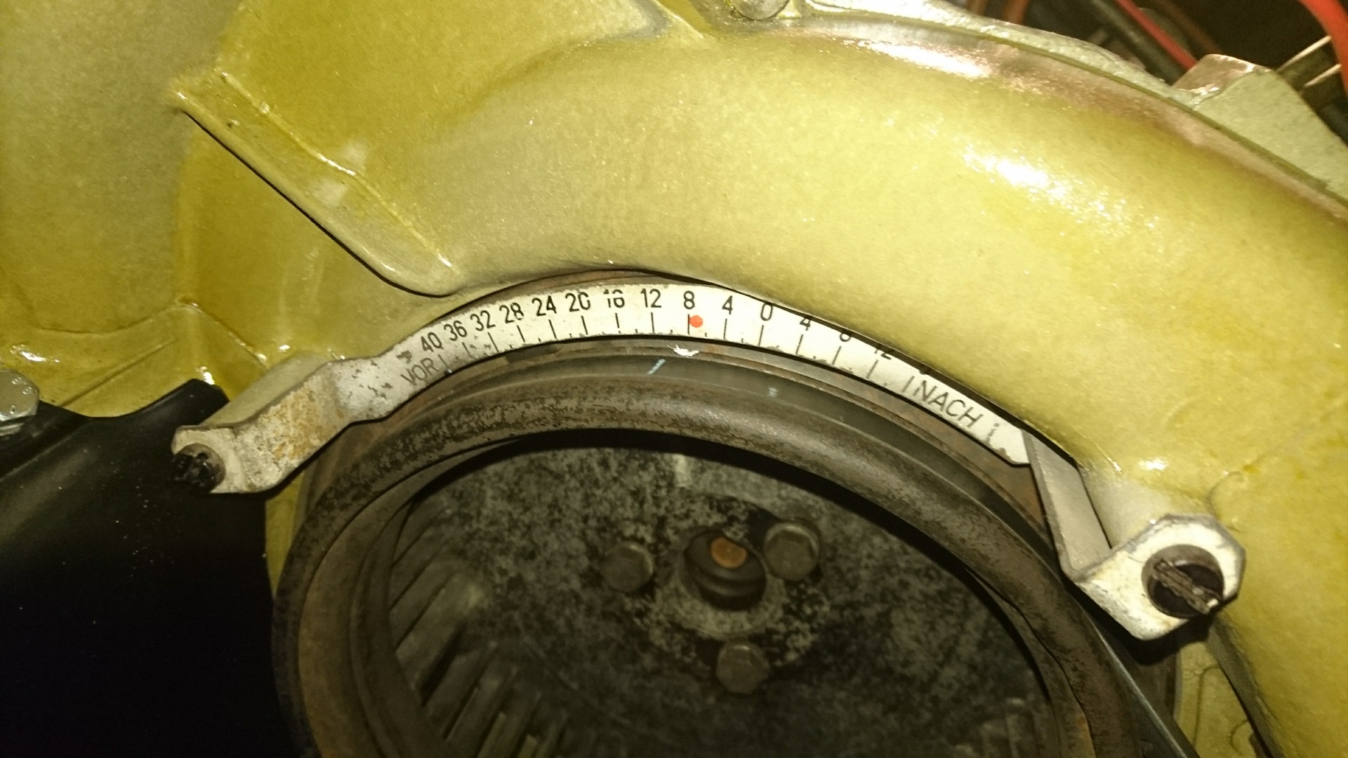

So, Problem gelöst!
ratwell (danke an Norbert*848b) war der entscheidende Hinweis.
Die Markierung liegt innen an der Riemenscheibe und war bei mir nur mit Mühe zu erkennen.
Habe sie jetzt auch weiß Markiert.
Wofür die andere Markierung gedient hat kann ich nicht nachvollziehen, sieht aber Original aus, und liegt genau gegenüber der OT Marke.
Danke für eure Hilfe.
Gruß Ralf

Die kann man zum Ventileinstellen benutzen.razfatz hat geschrieben:[...]

Ja, der "Ratwell" verweist auch darauf, solch eine Markierung zu ergänzen (allerdings nicht in weiß!
Die zweite m.E. nach auch wichtige Nutzung ist die, den Versatz des Zündverteilers einmal zu überprüfen.
Für den 3. Zylinder nehme ich ja die vorhandene Markierung wie für den 1.
Für die anderen macht sich dann die zusätzliche gut. Voraussetzung ist natürlich, dass sie auch sehr genau angebracht ist.
... gerade bei älteren Verteilern, welche schlecht gewartet (Fett am Fiberklötzchen!) wurden, wundert man sich schon über einen manchmal derben Versatz.
... da hatte ich schon einmal 3° und etwas mehr ausfindig machen können...
