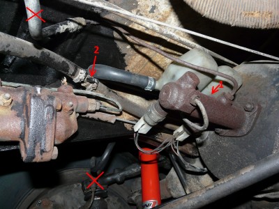

Anbei ein Foto vom HBZ und Bremsdruckregler.
Das Foto ist aus der Restauration, bitte beachtet nicht die durchgestrichenen Verrohrung/Verschlauchungen. (unfertig, nicht richtig befestig)
Um welchen HBZ handelt es sich?

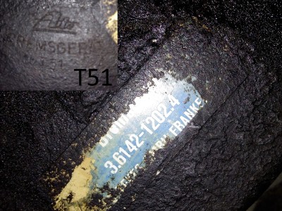

Ich behaupte '71-'79 für Fzg mit BKV. Nummern oder Logos am HBZ sind nicht mehr erkennbar, nur noch eine verschwommene "3" und eine "13"
Die Schraube (Nr. 1 im Bild) ist jedenfalls bei keinem neu zu kaufendem Zylinder vorhanden. Wurde die wegrationalisiert bei Repros?
Kurios finde ich den BKV
Die Teilenummer 3.6142-1202.4 lässt sich auf Google und im ATE Onlinekatalog nicht finden.
Handelt es sich vielleicht um die seltene ab '69 erhältliche Sonderausstattung "BKV" für Trommelbremse vorne+hinten? (Bei meinem 69er Bus damals nicht geordert)
Rein optisch ist es der von '71-'74, dieser hätte aber laut BUS OK Vergleichsnummer 211 611 905 und ATE 3.6140-4401.4
Was ist das für ein Ventil (Nr. 2 im Bild)? Das Rückschlagventil sitzt eigentlich im Motorraum bei mir.

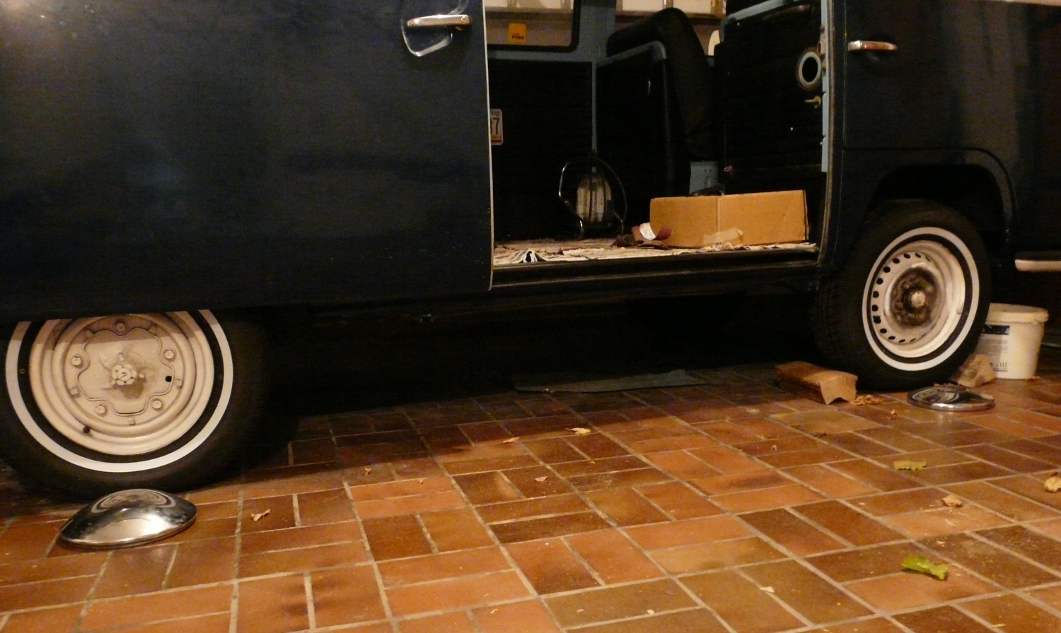

Noch ein Bild vom Bus um die unterschiedlichen Bremsen zu erkennen. Viele Grüße
