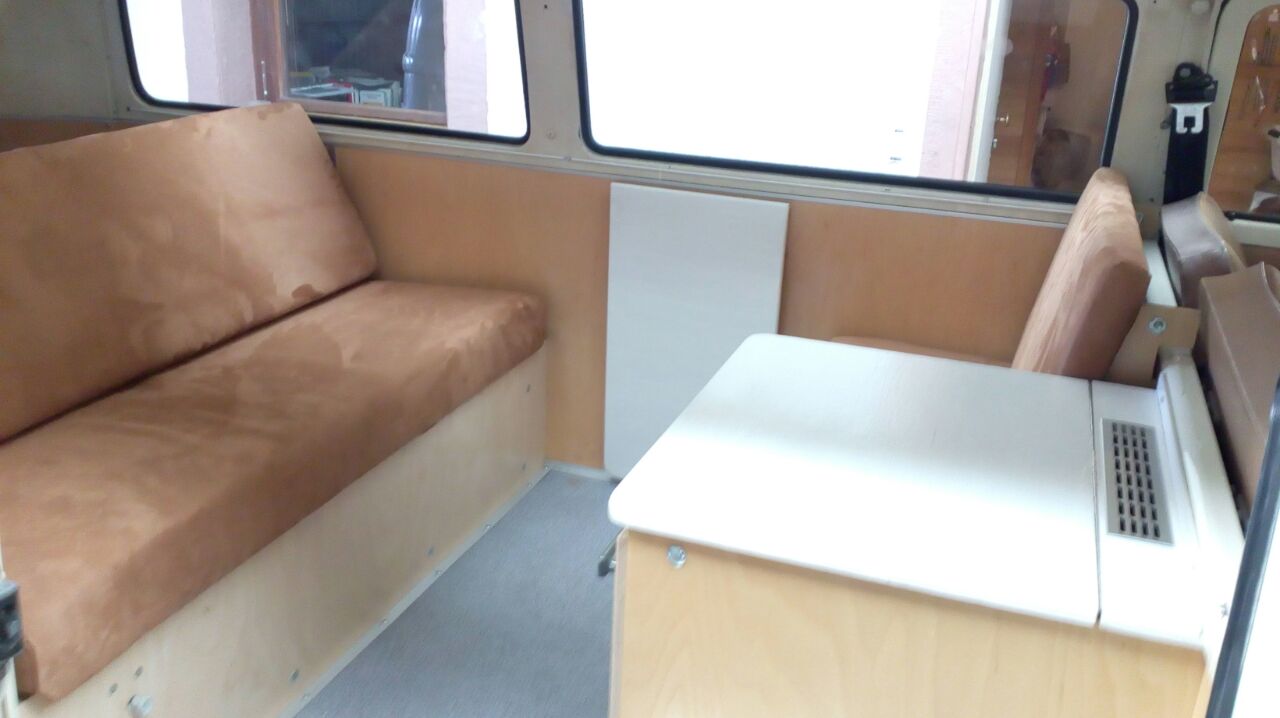

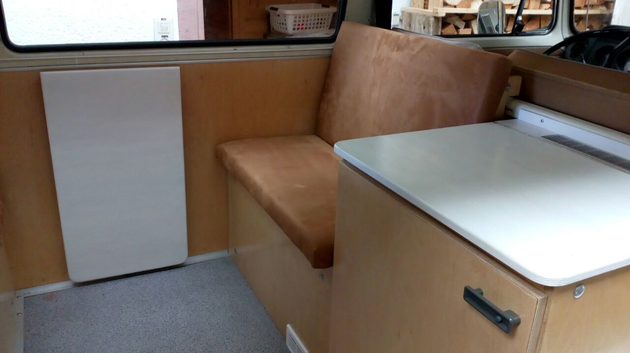

ich stand vor der gleichen Entscheidung wie Du:
1. Welches Holz?
2. Kühlschrank oder Kühlbox?
Ich habe mich für Birke Multiplex entschieden, schön geschliffen + mit Klarlack lackiert. Hat m.E. im Vergleich zum Pappelsperrholz eine schönere Optik und ist auch nicht so weich. Einen Kühlschrank fand ich auch unpassend (wenn das Bett aufgeklappt ist wäre die Tür nicht mehr aufgegangen). Daher habe ich mich für eine Kühlbox von Dometic entschieden (Gas via externer Gasflasche oder 12/230 Volt)
(gibt's übrigens gerade im Abverkauf bei Dometic https://werksverkauf.dometic.de/produkt ... p-50-mbar/)
Damit das ganze relativ gut aussieht habe ich mich an den originalen Westfalia Bauplänen orientiert und einen "klassischen" Kühlschrank-Schrank ( :-) ) mit Tür gebaut. Oben hat der Schrank zusätzlich einen klappbaren Deckel:
- mit Kühlbox kommst Du gut von oben ran
- ohne Kühlbox hast Du einen zusätzlichen Stauraum
Ich habe leider auf die Schnelle keine besseren Bilder - aber zur Übersicht sollte es reichen. Bei Bedarf könnte ich die Detailbilder raussuchen:
