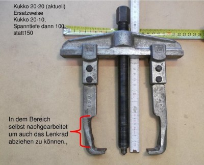

Hallo Uwe,
just-dreams hat geschrieben: 03.04.2018 21:31 Jetzt habe ich versucht mit einem Abzieher das Lenkrad zu lösen. Hat nicht geklappt... Der Lenker sitzt hammerfest... und noch dazu das Stromkabel der Hupe zerquetscht...
Ja, das Hupenkabel schiebt man am besten vorher in das Rohr, das hast Du nun auch gelernt. Auch selbst für das Originallenkrad beim T2a braucht es schon einen vernünftigen Abzieher. Das Teil sitzt echt hammerhart fest :( . Am Besten eine alte Mutter auf das Rohr legen und da wo die Klauen greifen, zwingend noch ein Distanzstück (hab mir einen offenen Ring aus 4 mm Schweißdraht gebogen) benutzen.
