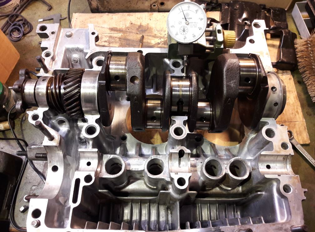

ich würde jetzt erst einmal schauen, ob die Kurbelwelle schlag hat.
Dazu alle Pleul demontieren, die mittlere Lagerschale entfernen und dann die Kurbelwelle in eine Gehäusehälfte legen.
Dann eine Messuhr an der Stelle ansetzen wo das Mittellager hin gehört.
Jetzt die Kurbelwelle von Hand drehen und schauen, ob die Kurbelwelle einen Schlag hat.
Hier mal ein Bild vom Messaufbau

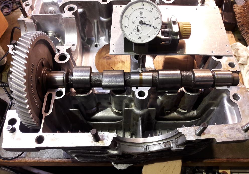

Das gleiche noch einmal für die Nockenwelle:

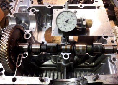

Hier für die Nockenwelle
Und hier ein Bild einer defekten Nockenwelle
Ich hatte das alle schon oben eingebaut, aber ich habe plötzlich vom Forum eine Fehlermeldung bekommen...
Deshalb ein zweiter Anlauf für die NW.

Hi Markus,bugster_de hat geschrieben: ↑27.04.2018 08:03 Eine Messung der Kurbelwelle auf Höhenschlag im Gehäuse halte ich bei so einem gut gebrauchten und beschädigten Gehäuse nicht für sinnvoll.
es ist vollkommen egal, ob das Gehäuse krumm ist oder nicht. Das dürfte auch ein Loch haben.
es geht doch nur darum die Kurbelwelle und Nockenwelle ablegen zu können.
Und dafür bietet sich einfach die Gehäusehälfte an, damit man nicht irgendwelche Hilfskonstruktionen bauen muss, auf der man Nocken- und Kubelwelle für die Messung ablegen kann.
Du brauchst ja zum Lagergasse vermessen noch ein "Innenmeßgerät". Da musst du noch einmal sehen, welchen Durchmesser deine Lagerschalen haben.KaiBLN *529 hat geschrieben: ↑27.04.2018 07:07 So'ne Meßuhr hab ich nicht, muss ich mir wohl endlich mal besorgen. Hast du zufällig nen Kauftipp?
Dementsprechend das Meßgerät suchen. Da ist dann ja auch eine Meßuhr dabei, mit der du dann den Höhenschlag der Wellen ermitteln kannst.
Diese Meßgeräte gibt es in der Bucht ab ca. 30€. Das ist für unsere Zwecke auch ausreichend. Die mögen nicht 100% genau sein, aber absolut ausreichend.
