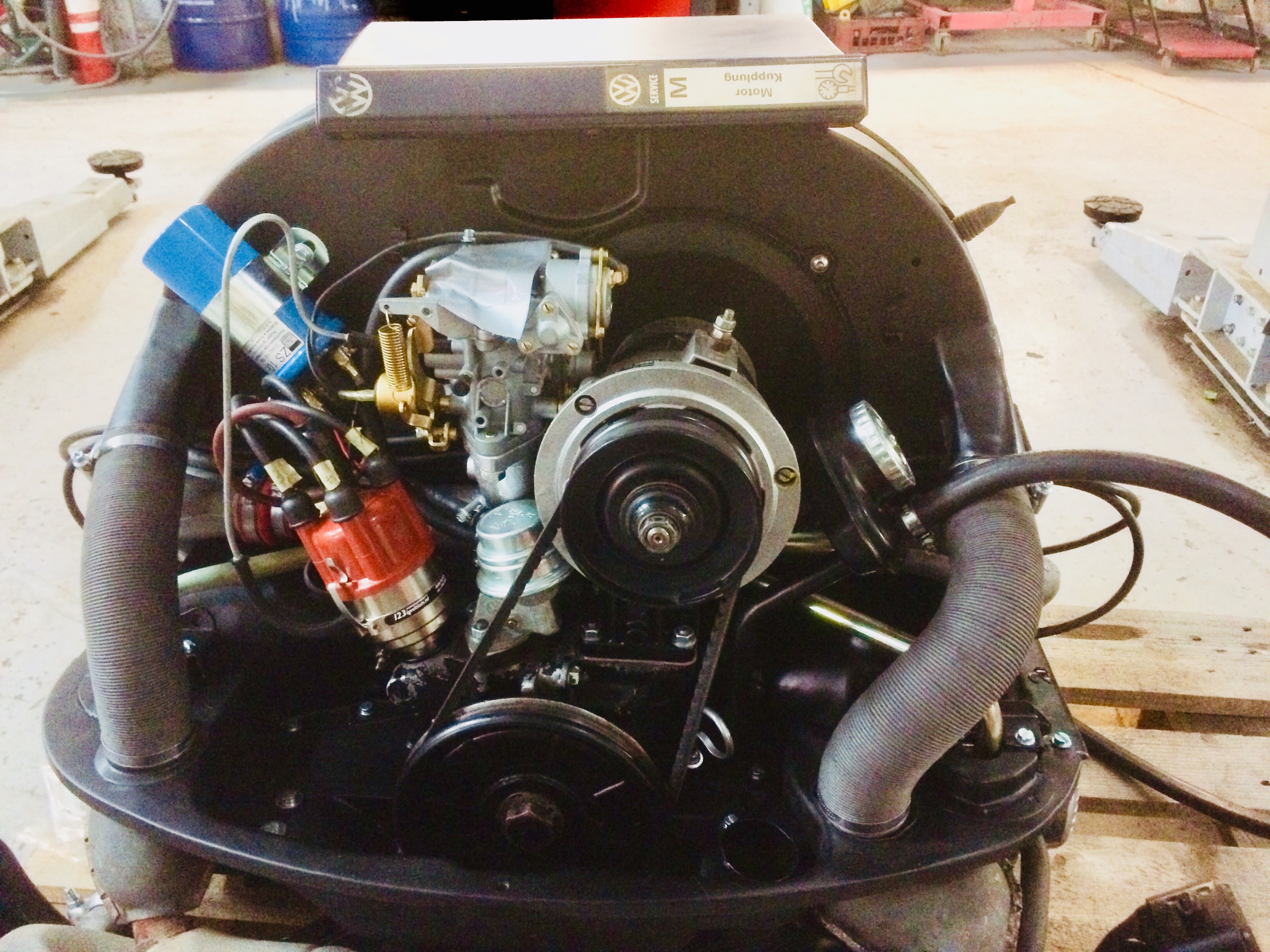

TimKC hat geschrieben: 26.08.2018 17:59 Abend zusammen,
nach langem erfolglosen Suchen versuche ich bei euch mein Glück.
Bin aktuell am Motor zusammenbauen und wollte gestern das Motorabdeckblech hinten montieren, leider passt es bei der Vorwärmung und von der gesamten Breite nicht.
Gibts da ein bestimmtes?
Kann mir jmd. weiterhelfen?
Es handelt sich um einen Serien-AD Motor mit Einfachvorwärmung und Luftfilter:
Das Bild so nur als Beispiel dienen wie er am Ende aussehen wird/soll:
Viele Dank.

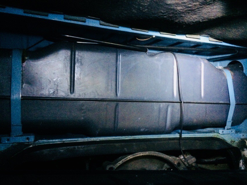

Update:
Tank ist eingebaut:
Motoreinbau folgt morgen, ich bin gespannt:
Viele Grüße Tim

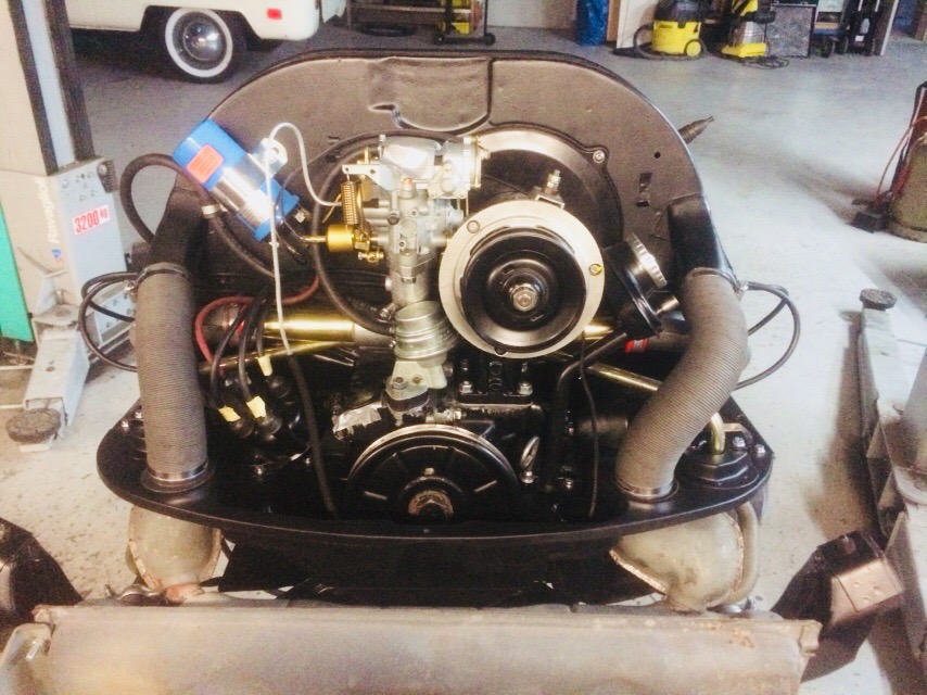

Update:
Motor ist leider noch nicht eingebaut, aber....er läuft :D
Er wollte nicht so, wie wir und die Fehlersuche hat etwas zu viel Zeit in Anspruch genommen. Der Zündverteilerantrieb war um 180grad verdreht 🙈
Benzinpumpe wieder ab, Antrieb raus und wiederum rein. Zündverteiler rein und eingestellt (123ignition mit Kurve 5)..und schwupp lief das Ding :D :D :D :D :D
Nächste Woche gehts an den Einbau...hoffentlich :roll:
