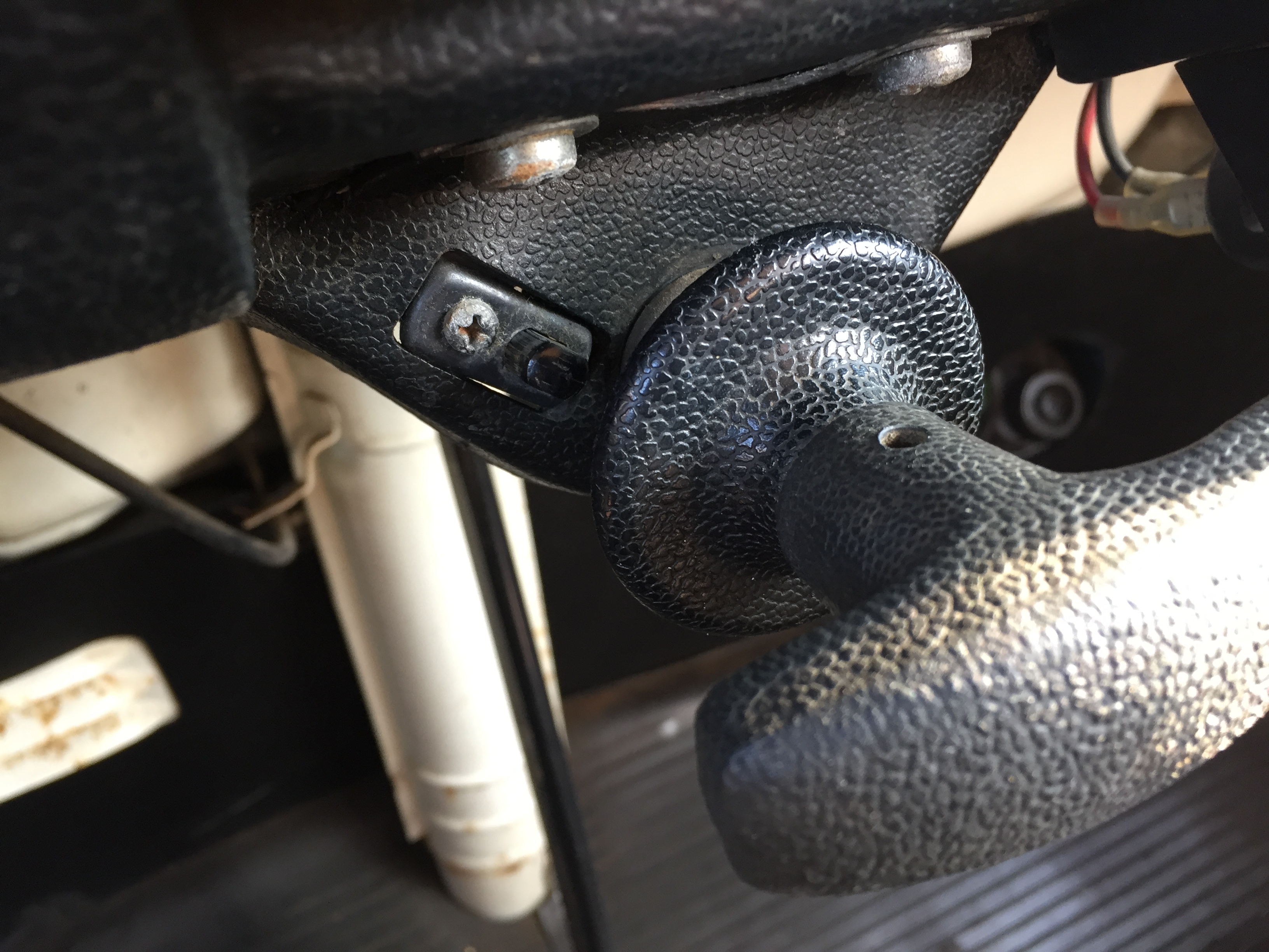

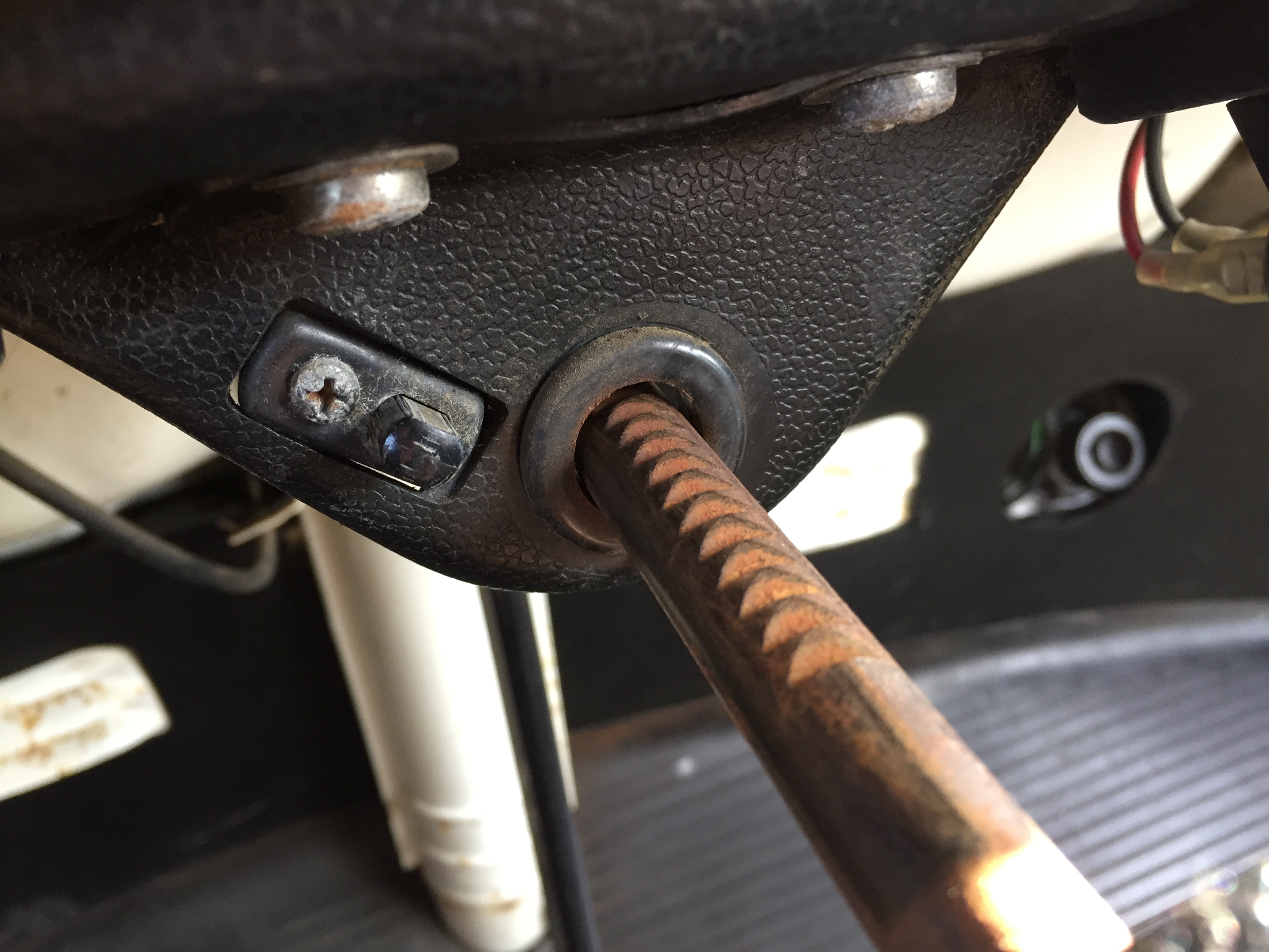

Hallo, ich habe seid 10 Wochen einen T2 B / Bj.78-2.0/70ps
So nach und nach kommen natürlich Fragen wie und wo man Hilfe erhält und so bin ich hier gelandet.
Da ich sehr viele Fragen habe suche ich mich erstmal durch das Forum.
Allerdings kann ich (s.Foto) darüber nichts finden.
Ist neben der Handbremse und beim Lösen der Bremse geht der Griff gegen den Knopf und drückt Ihn rein
aber es passiert nichts.
Vielleicht kann mir da einer einen Tipp geben.

Ist nicht soooo wichtig - nur für ein Kontrolllämpchen... Schon mal Bedienungsanleitung gelesen?Ist neben der Handbremse und beim Lösen der Bremse geht der Griff gegen den Knopf und drückt Ihn rein...
