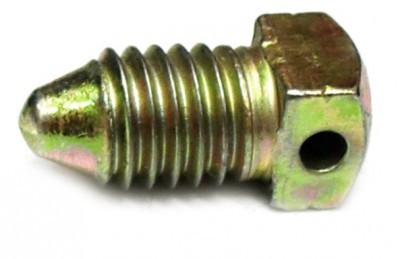

Sooo, starten tut der jetzt mit nen bissl gasgepumpe ganz ordentlich :)
UND... Fehlerquelle hinsichtlich Kupplung gefunden :)
Was muss ich da am besten machen oder neu besorgen?BildBild

Du besorgst bitte eine Madenschraube für die Schaltstangenkupplung und baust das ordentlich wieder zusammen.

Raufstecken, Sicherungssplint rein und feddich. So hab ich es jedenfalls in meinen Erinnerungen hinterlegt.
Tante Edit:
Hä. Rüschdüsch. Madenschraube, und die mit Draht durchs Loch im Schraubenkopf gesichert.

Bekomme ich diese besagte Madenschraube mit Splint im Baumarkt oder nur bei unseren bekannten T2- Teile -versandpartnern?

Baumarkt eher nicht
(kann man sich zwar auch zurechtfeilen, aber dann hast Du wohl zuviel Zeit :wink: )
Gibt s aber auch einzeln bei manchen Händlern:
https://www.csp-shop.de/getriebe/schrau ... 4896a.html
Und nix voreilig wegschmeißen - die Repro Kupplungen sind teilweise abenteuerlich,
Ich vermute (soweit man das im Bild überhaupt erkennen kann) anhand der schlechten Form des Metallrohrbolzen, dass da schon ein Repro bei Dir drin ist -
ob die Einzel-Schraube also passt, kann dann auch am Repro liegen.

Eine normale Schraube M6, am Schleifbock angespitzt, reicht auch zunächst. Oder mit Schraubensicherung eingeklebt auch dauerhaft...
Das fällt aber nicht von allein im Container auseinander...
