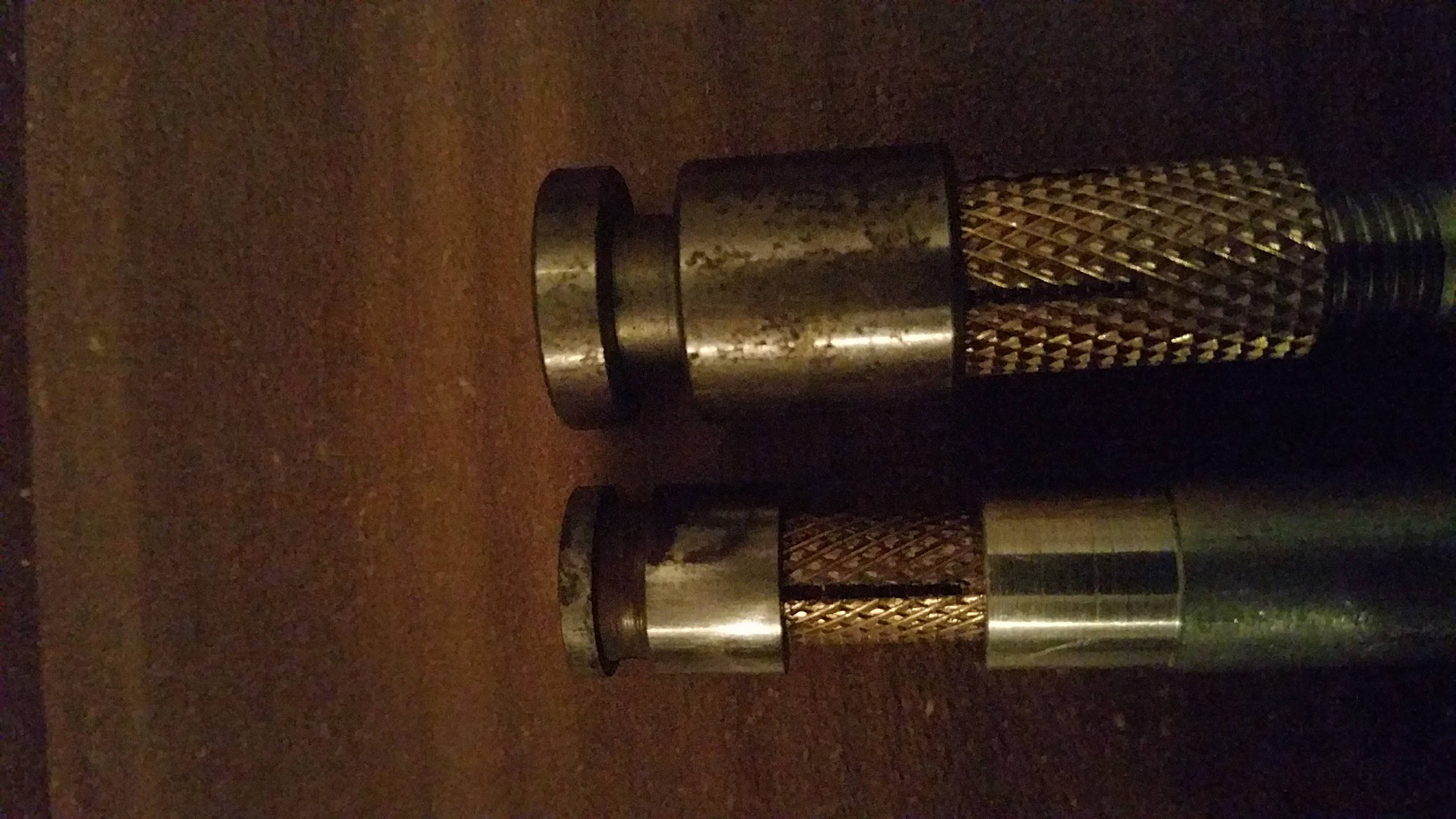

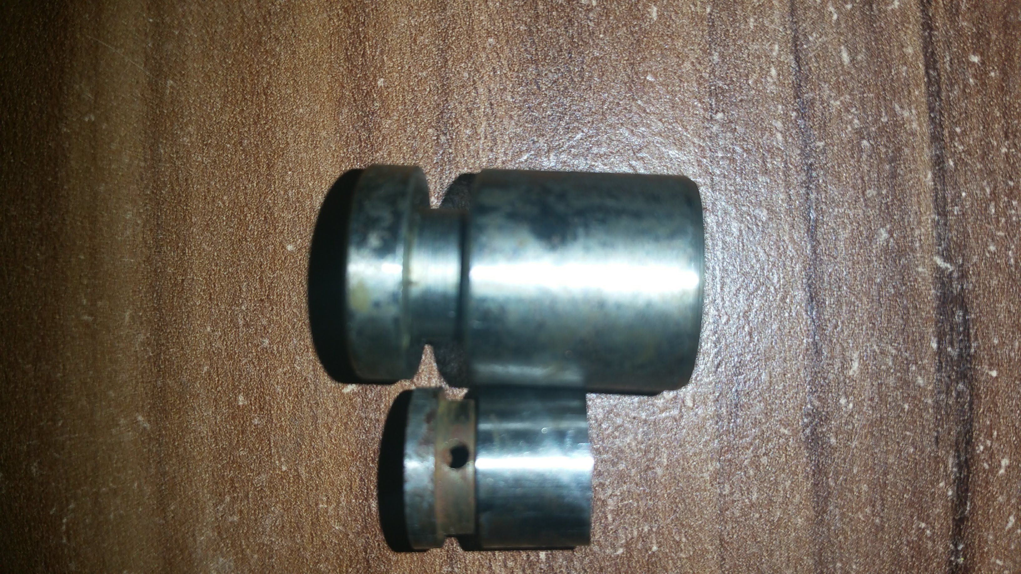

Den Öldruckregelkolben gab es nur bis Oktober 74, d.h auch nur bis zum frühen AP. CJ hat den gar nicht.
Der Regelkolben hat 12 mm AD.
Der Überdruckkolben hat 16mm AD.
Der Auszieher, den es zu kaufen gibt, passt hier nicht.
Hier mal ein Größenvergleich beider Kolben.
Beim Überdruckkolben passt übrigen ein M10 Spreizdübel.
